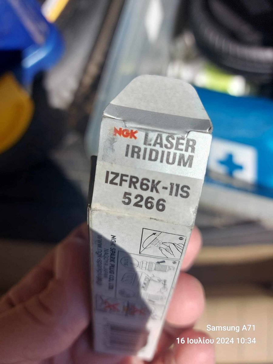

papoys1 Δημοσ. 16 Ιουλίου 2024 Δημοσ. 16 Ιουλίου 2024 (επεξεργασμένο) 15 λεπτά πριν, Γιάννης Platano είπε Όχι πάντα σε αρχική εγκατάσταση δεν τα αλλάζουν όλοι αν και μερικοί το κάνουν λέγοντας χωρίς να ξέρω αν είναι αλήθεια ότι υπάρχουν ειδικά μπουζί για υγραέριο. Γιάννη ότι θέλει λέει ο καθένας. Και γω στην αρχή άκουγα ιριδίου για υγραέριο είναι πολύ καλα. Τα έβαλα μια φορά δεν είδα καμιά διαφορά σε απόδοση ή κατανάλωση και τέρμα . Υστερα από διάφορα σε απλά που προτείνονται για το δικό μου κατάληξα σε κλασικά απλά NGK , 17 ευρώ πλήρωσα την τελευταία φορά για τα 4 , που είδα από την απόδοση και τις επιδόσεις ότι ταιριάζουν καλύτερα στο δικό μου. Αλλαγή (μόνος τα αλλάζω) κάθε 20-25 χιλιάδες χιλιόμετρα.τώρα τι λέει ο Γκολέμης δεν τα ακούω. Επεξ/σία 16 Ιουλίου 2024 από papoys1 2

Γιάννης Platano Δημοσ. 19 Ιουλίου 2024 Μέλος Δημοσ. 19 Ιουλίου 2024 Από αυτά που λένε ότι είναι για αυτοκίνητα με υγραέριο έχει βάλει κάποιος; Δεν βλέπω να γράφουν για ποιους κινητήρες κάνει το καθένα https://www.skroutz.gr/c/1737/Mpouzi-Autokinhtou.html?keyphrase=υγραεριου&utm_source=android&utm_campaign=skroutz_share
filipprin Δημοσ. 19 Ιουλίου 2024 Δημοσ. 19 Ιουλίου 2024 Στις 16/7/2024 στις 6:09 ΜΜ, papoys1 είπε Γιάννη ότι θέλει λέει ο καθένας. Και γω στην αρχή άκουγα ιριδίου για υγραέριο είναι πολύ καλα. Τα έβαλα μια φορά δεν είδα καμιά διαφορά σε απόδοση ή κατανάλωση και τέρμα . Υστερα από διάφορα σε απλά που προτείνονται για το δικό μου κατάληξα σε κλασικά απλά NGK , 17 ευρώ πλήρωσα την τελευταία φορά για τα 4 , που είδα από την απόδοση και τις επιδόσεις ότι ταιριάζουν καλύτερα στο δικό μου. Αλλαγή (μόνος τα αλλάζω) κάθε 20-25 χιλιάδες χιλιόμετρα.τώρα τι λέει ο Γκολέμης δεν τα ακούω. βασικα τα ιδια λεει και ο γκολεμης αν το έβλεπες το βιντεο αλλα προτρέχεις.Τα εργοστασιακα μπουζι με διάκενο λιγο ποιο κλειστο στο 80 για καλυτερο σπινθυρα προτεινει ΚΑΙ ο γκολεμης και εγω .Τα ιριδιου πλην της μακροζωίας κανενα πλεονέκτημα δεν προσφέρουν .Ουτε καταναλωση μειωνουν ουτε αποδοση αυξανουν. 18 λεπτά πριν, Γιάννης Platano είπε Δεν βλέπω να γράφουν για ποιους κινητήρες κάνει το καθένα Καθε μπουζι εχει ενα νουμερο 5-6-7 ειναι το ποσο θερμο η ψυχρο ειναι.Βλέπεις τα δικα σου και βάζεις τα αντίστοιχα σε ιριδιου 2

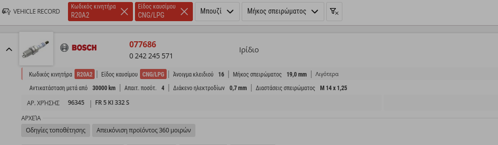

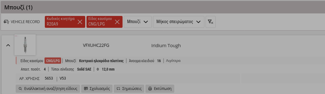

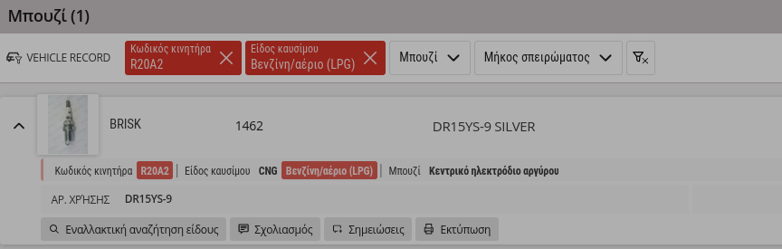

@11h Δημοσ. 25 Αυγούστου 2024 Δημοσ. 25 Αυγούστου 2024 11 hours ago, Γιάννης Platano said: Θα το ξέρω την επόμενη φορά. Δυστυχώς οι μηχανικοί δεν εχουν ιδέα δεν ξέρω ποιο αμάξι έχεις ακριβώς, απλά ενδεικτικά: CR-V IV 2.0 AWD 2012-2018 CR-V III 2.0 4WD 1
Γιάννης Platano Δημοσ. 25 Αυγούστου 2024 Μέλος Δημοσ. 25 Αυγούστου 2024 (επεξεργασμένο) 28 λεπτά πριν, @11h είπε δεν ξέρω ποιο αμάξι έχεις ακριβώς, απλά ενδεικτικά: CR-V IV 2.0 AWD 2012-2018 CR-V III 2.0 4WD CRV του 2008 Σχεδόν 2000 κυβικα, 150 ίππους Ngk ιριδίου έχω τώρα Επεξ/σία 25 Αυγούστου 2024 από Γιάννης Platano
