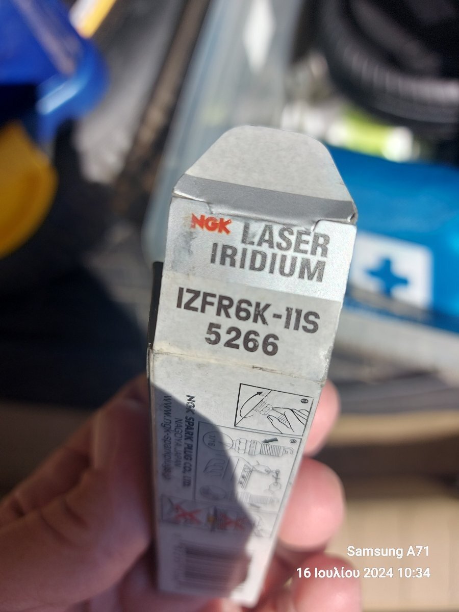

Γιάννης Platano Δημοσ. 16 Ιουλίου 2024 Δημοσ. 16 Ιουλίου 2024 (επεξεργασμένο) Τα αλλάζετε στα χλμ που λέει ο κατασκευαστής με τα ίδια που φοράει το αμάξι ή με άλλα και πιο νωρίς; Το διάκενο το αλλάζετε; Οι εγκαταστάτες υγραέριου οι πιο πολλοί λένε να μικραινουμε το διάκενο αλλά κάποιο άλλοι λένε όχι. Η Honda για το δικό μου crv αν και είπα ότι έχει υγραέριο έκανε... τον Κινέζο σε email που έστειλα και είπε στα 120000 χλμ και δεν πειράζουμε το διάκενο. Εγώ τα είχα αλλάξει με 80000 χλμ και τα μισά με αυτά με υγραέριο Τώρα εχω Σύνολο 122000 χλμ Σε άλλο θέμα μου εδώ έγραψα το πρόβλημα που είχα και μόλις μίκρυνε το διάκενο διορθώθηκε. Επεξ/σία 16 Ιουλίου 2024 από Γιάννης Platano

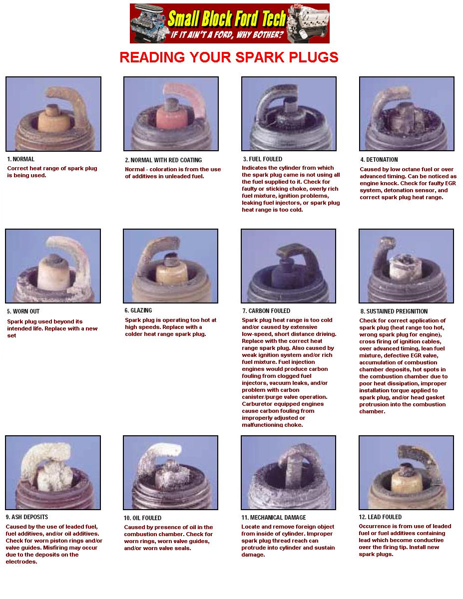

korakios Δημοσ. 16 Ιουλίου 2024 Δημοσ. 16 Ιουλίου 2024 (επεξεργασμένο) Συνήθως λένε ένα νούμερο ψυχρότερο και μείωση διακένου κατα 0,1mm , αν και πολλοί επιμένουν στα εργοστασιακά με συχνή αλλαγή . Βλέπω και ιριδίου στη φωτό , ιριδίου προτείνει η honda ? γενικά μην τα αφήσεις πάνω απο 60000χλμ , ίσως απλά αν άλλαζες μπουζί με καινούρια (edit με ίδιες εργοστασιακές προδιαγραφές) να έστρωνε Τα παλιά σε τι κατάσταση ήταν ? Υπάρχει ένας πίνακας αλλά προσωπικά δε θα μπορούσα να καταλάβω Spoiler Επεξ/σία 16 Ιουλίου 2024 από korakios
Γιάννης Platano Δημοσ. 16 Ιουλίου 2024 Μέλος Δημοσ. 16 Ιουλίου 2024 7 λεπτά πριν, korakios είπε Συνήθως λένε ένα νούμερο ψυχρότερο και μείωση διακένου κατα 0,1mm , αν και πολλοί επιμένουν στα εργοστασιακά με συχνή αλλαγή . Βλέπω και ιριδίου στη φωτό , ιριδίου προτείνει η honda ? γενικά μην τα αφήσεις πάνω απο 60000χλμ , ίσως απλά αν άλλαζες μπουζί με καινούρια (edit με ίδιες εργοστασιακές προδιαγραφές) να έστρωνε Τα παλιά σε τι κατάσταση ήταν ? Υπάρχει ένας πίνακας αλλά προσωπικά δε θα μπορούσα να καταλάβω Εμφάνιση κρυμμένου περιεχομένου Ναι αυτά προτείνει και η Honda. Τα είχα αλλάξει πριν 40000 αλλά δεν θυμάμαι σε τι κατάσταση ήταν. Απλά έχω κρατήσει το κουτί
