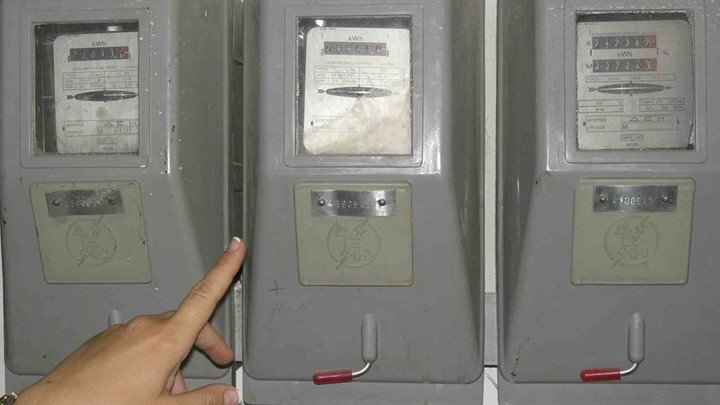

Ukforthemoment Δημοσ. 14 Ιουλίου 2024 Δημοσ. 14 Ιουλίου 2024 1 λεπτό πριν, konstaim είπε την τήξεως πως την ελέγχω; πάντως έβαλα και την εφεδρική που φαίνεται. Στο ρολόι τι να ελέγξω; σηκωμένη είναι η ασφάλεια. Στο ρολόι ρίξε την ασφάλεια και σήκωσε την πάλι. Αν είναι καμμένη η τήξεως φευγει το συρματάκι που έχει στο κέντρο.Ενα δοκιμαστικό κατσαβίδι αν ειχες θα δοκίμαζες αν έρχεται ρευμα.Ισως καλύτερα που δεν εχεις κατσαβίδι.Πάρε ηλεκτρολόγο . 1 1
konstaim Δημοσ. 14 Ιουλίου 2024 Μέλος Δημοσ. 14 Ιουλίου 2024 ναι δεν είναι θερμοσίφωνο αλλά το έχω σηκώσει όλα και δεν γίνεται τίποτα 4 λεπτά πριν, Ukforthemoment είπε Στο ρολόι ρίξε την ασφάλεια και σήκωσε την πάλι. Αν είναι καμμένη η τήξεως φευγει το συρματάκι που έχει στο κέντρο.Ενα δοκιμαστικό κατσαβίδι αν ειχες θα δοκίμαζες αν έρχεται ρευμα.Ισως καλύτερα που δεν εχεις κατσαβίδι.Πάρε ηλεκτρολόγο . ναι κάτω στο ρολόι την έχω ανεβοκατεβάσει και επίσης έχει και δύο κουμπάκια ένα κόκκινο ένα μπλε. εχω ασχοληθεί και με αυτά αλλά τίποτα
aggelos87 Δημοσ. 14 Ιουλίου 2024 Δημοσ. 14 Ιουλίου 2024 (επεξεργασμένο) Την ασφάλεια στο ρολόι πως την έλεγξες; Κούνησες το κόκκινο ματζαφλάρι ή έβγαλες/δεν είχε σφραγίδα και άνοιξες το καπάκι; Κοίταξες σίγουρα τον δικό σου μετρητή;; Λογικά η τήξεως στον πίνακα σου θα έχει καεί, είσαι σίγουρος πως η άλλη που είχες ήταν εφεδρική και όχι παλιά καμμένη; Στη φωτο μου φαίνεται πως κάποιος την έχει ανοίξει.. Επεξ/σία 14 Ιουλίου 2024 από aggelos87 1

Broli007 Δημοσ. 14 Ιουλίου 2024 Δημοσ. 14 Ιουλίου 2024 Στο ρολόι που είπαν κάποιοι, έχει ένα μοχλακι που πάει δεξιά αριστερά... Πήγαινε το μερικές φορές δεξιά-αριστερά, αν δεν έκοψε το ρεύμα από τον πίνακα σου, αναλαμβάνει το ρολόι να κόψει το ρεύμα. Είχα σε διαμέρισμα αυτό το πρόβλημα και έπρεπε να ανεβοκατεβαινω για να ξαναβάζω το ρεύμα κάποια στιγμή που είχα πρόβλημα και έψαχνα τι μου έριχνε το ρεύμα. Αυτό το μοχλακι είναι για να ανεβάζει το ρελε του ρολογιού... Δοκίμασε το με κατεβασμενες τις ασφάλειες από το διαμέρισμα και άνοιγε τες μια μια μετά. Αυτό το κόκκινο που φαίνεται στη φώτο... Δεν πιάνει πάντα με τη πρώτη. Μπορεί να χρειαστεί πολλές φορές και μερικές φορές και λίγη πίεση για να πιάσει, αναλόγως την κατάσταση του ρολογιού. Θα το καταλάβεις στο χέρι σου όμως...
