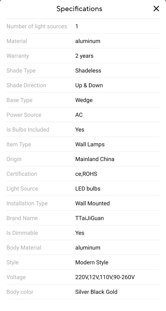

micos000 Δημοσ. 14 Ιουλίου 2024 Δημοσ. 14 Ιουλίου 2024 (επεξεργασμένο) Αυτό δείχνει ότι θέλει AC, δηλαδή εναλλασσόμενο ρεύμα από το δίκτυο 220V ή από μετασχηματιστή 12V (πάλι εναλλασσόμενο; ) Τα 12V πιστεύω όμως ότι είναι DC γιατί ένα άλλο που βλέπω στο ali το ξεκαθαρίζει. Εσύ του έβαλες DC από μετασχηματιστή 5-10V αλλά στα 10 δίνει μόνο 0.5A. Μήπως δεν κάηκε το φωτιστικό αλλά το τροφοδοτικό; Πάρε έναν μετασχηματιστή που να βγάζει 12V ή να είναι μεταβλητός. Τροφοδοτικό δεν είχε αυτό το φωτιστικό; Επεξ/σία 14 Ιουλίου 2024 από micos000

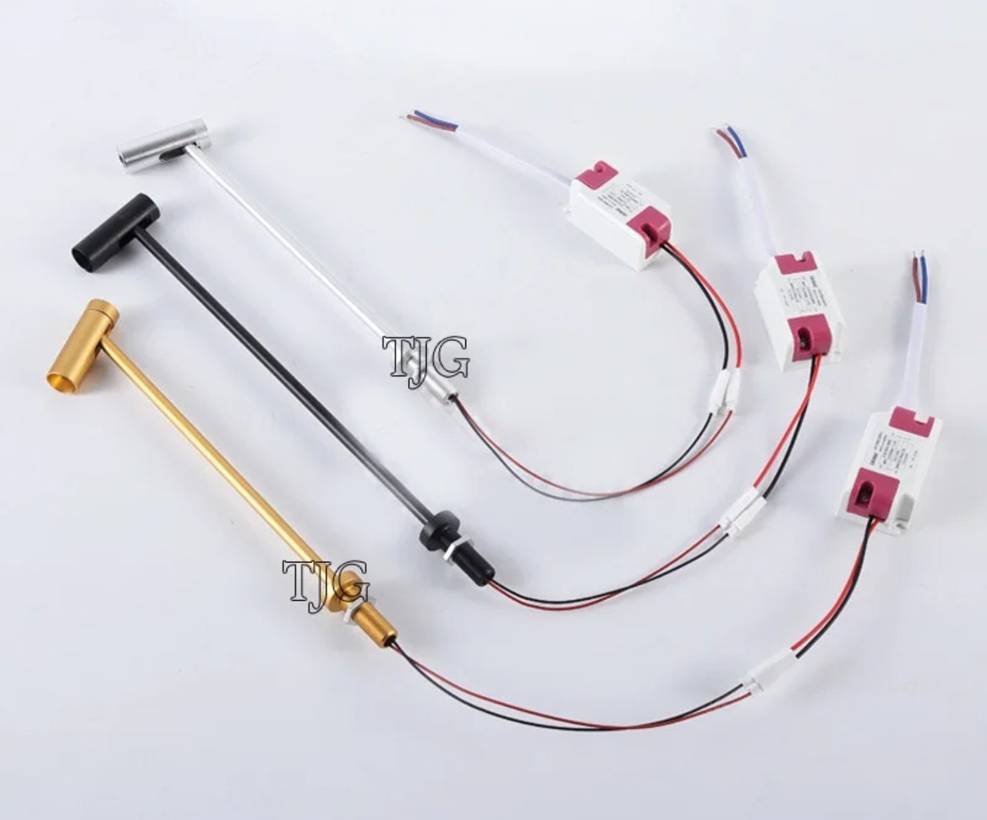

Ducatista Δημοσ. 14 Ιουλίου 2024 Μέλος Δημοσ. 14 Ιουλίου 2024 3 ώρες πριν, nickol-us είπε Δείξε μας ακριβώς τι έχεις κάνει, τα στοιχεία των υλικών σε καλή ανάλυση και τον τρόπο που τα σύνδεσες. Από την παραπάνω φωτογραφία δείχνει σαν να έχουν δικό τους μετασχηματιστή κι εσύ να έπρεπε να δώσεις 230v αλλά ότι λέω είναι απλά ικασία. Η λογική λέει οτι και ο micos, μάλλον έχεις κάψει το τροφοδοτικό. Εγώ έβγαλα το τροφοδοτικό τους αφού σκέφτηκα ότι είναι 12β και συνδεσα κόκκινο μαύρο σε ένα κομμενο καλώδιο usb κινητού που συνδέθηκε σε ένα πριζακι φόρτισης κινητού με τα χαρακτηριστικά που έβαλα πριν το έβαλα στην πρίζα το λεντ είχε κανονική ένταση για ένα λεπτό μετά άρχισε να χάνει την φωτεινότητα του το αγγίζω το Κεντάκι και είδα ότι έχει ζεστάθει αρκετά

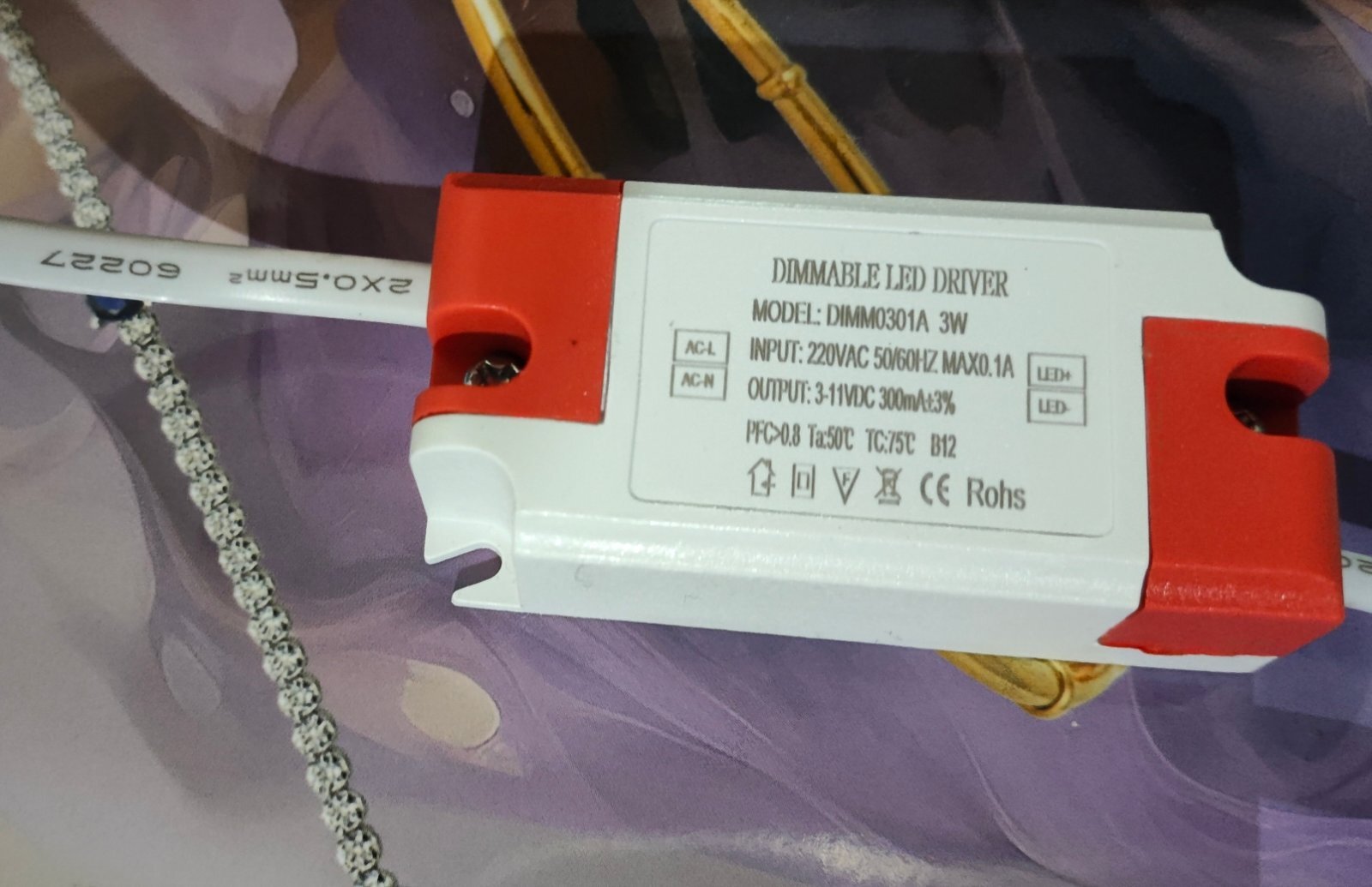

Ducatista Δημοσ. 14 Ιουλίου 2024 Μέλος Δημοσ. 14 Ιουλίου 2024 (επεξεργασμένο) 2 ώρες πριν, micos000 είπε Ναι, αλλά τα τροφοδοτικά των κινητών είναι όλα 5V DC ενώ τα φωτιστικά θέλουν (όπως γράφεις) 12V. Δώσε μια καλή φώτο από ένα ταμπελάκι από το κουτάκι που έχουν τα φωτιστικά. Λογικά θα λέει input και output volt και πως συνδέονται τα καλώδια (+ και - ή ground) Όπως και να έχει όμως ή το τροφοδοτικό δεν άντεξε και κάηκε ή δεν τους έφτασαν τα volt, ή ζήτησαν 12v, το τροφοδοτικό έριξε την ένταση για να ανεβάσει την τάση αλλά πάλι δεν έφτασε γιατα φωτιστικά. Όπως έγραψα και πριν, πάρε ένα μεταβλητό τροφοδοτικό και σύνδεσε αυτό. Δες όμως να δίνει τα Ampere που ζητάνε τα φώτα. Άρα καταλαβαίνω ότι δεν έχει κάψει το λεντ; Αυτος είναι ο driver αλλά εγώ τα συνδεσα χωρίς αυτό σε κόκκινο μαύρο κατευθειαν! Δεν θα έπρεπε να δουλέψει όπως μια λεντοταινια σε ένα τέτοιο πριζακι; Και αν όχι γιατί για ένα λεπτό δούλεψε και μετά έπεσε η φωτεινότητα και ζεστάθηκε το λεντ;; Επεξ/σία 14 Ιουλίου 2024 από Ducatista
