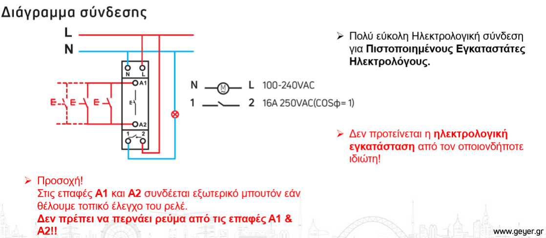

Καλησπέρα σε όλους,
Παρακολουθώ και διαβάζω καιρό το συγκεκριμένο θέμα, έχω αποφασίσει και γώ να δημιουργήσω αυτοματισμό μέσω wi-fi για τον θερμοσίφωνα.
Γι'αυτό τον λόγο συμβουλευόμενος δύο διαφορετικούς ηλεκτρολόγους κατέληξα βάσει των προτάσεων τους στον GEYER ER12OWM, τον γνωστό που αναφέρεται και εδώ στο νήμα.
Από ερώτηση στους τεχνικούς για τον ουδέτερο, μου είπαν ότι διακόπτεται, διαβάζω όμως εδώ ότι τελικά δεν ισχύει αυτό.
Έχω μπερδευτεί είναι η αλήθεια, οπότε μια βοήθεια λοιπόν θα ήταν επιθυμητή.
Τώρα ο χειρισμός του θερμοσίφωνα γίνεται μέσω του διπολικού διακόπτη Hager sbn240 40A.
Εάν αφήσω αυτόν και εν συνεχεία μπει ο GEYER ER12OWM θα είμαι εντάξει ή χρειάζεται και κάτι ακόμα;

Ώπα, ο ER12OWM από εδώ φαίνεται να έχει συνδεσμολογία ως εξής:
Αυτό μήπως σημαίνει ότι διακόπτεται και ο ουδέτερος; αντίθετα με τον ER116W που έχει αυτή (την έβαλε και ο φίλος εδώ)
@nickol-us στον ER12OWM αναφέρεσαι μήπως εδώ:
Ναι, αυτόν έχω.
Η εταιρία τον αναφέρει ως 1p
https://www.geyer.gr/er120wm-rele-wifi-1p-20a-me-metriti
Από αμέλεια δεν είχα ανοίξει πίνακα να επιβεβαιώσω με πολύμετρο...
Θεώρησα πως για να τον προτείνει σε θερμοσίφωνο είναι αυτονόητα 2p, δεν υπολόγισα οτι ο ουδέτερος περνάει απλά από μέσα.
Σύντομα θα βάλω ρελέ διπολικό  σε σειρά ώστε να κόβει και τον ουδέτερο...αν το γνώριζα από την αρχή, πιθανώς θα κατέφευγα σε άλλη λύση τύπου ρελέ sonoff που είναι και πιο οικονομική, ο μετρητής δεν είναι τόσο απαραίτητος.
