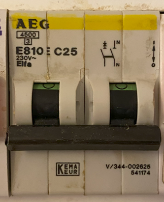

vasilllis Δημοσ. 15 Ιουλίου 2024 Δημοσ. 15 Ιουλίου 2024 ο διπολικος που εχεις ειναι ασφαλειοδιακοπτης.Η 16Α ειναι οριακα μικρη για 4000w φορτίο,ΟΜΩΣ ΔΕΝ ΤΗΝ ΑΛΛΑΖΕΙΣ γιατι δεν σου κανει,αν οι γραμμες ειναι μικρη διατομη απλα πηρες λαθος θερμοσιφωνο.Καλυτερα στο σελυ να μην περναει το φορτίο του.Να βαλεις διπολικο ρελε.

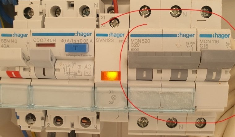

fotios86 Δημοσ. 15 Ιουλίου 2024 Δημοσ. 15 Ιουλίου 2024 @dimitrismvr__, @Tsino , @vasilllis Σας ευχαριστω για τις απαντησεις. Οσους θερμοσιφωνες κοιταξα ηταν ολοι 4kw, επομενως αν ειναι θα πρεπει να αλλαχθει ο δεξια διακοπτης σε 25Α; Και επειτα θα πρεπει δεξια απο αυτα να μπει το ρελε και επειτα το shelly? Οποτε θα του αγορασω ενα απο αυτα τα 3 (αληθεια, ποιο; γιατι δεν ξερω τις διαφορες τους) https://www.skroutz.gr/s/25616708/Hager-Rele-Ragas-Ischyos-25A-Dipoliko-me-Tasi-230V-2NO-ESC225.html https://www.skroutz.gr/s/27226690/Hager-Rele-Ragas-Ischyos-25A-Dipoliko-me-Tasi-230V-ESC225S.html https://www.skroutz.gr/s/25858306/Hager-Rele-Ragas-Ischyos-25A-Dipoliko-me-Tasi-230V-230VAC-DC-ESC227.html και επειτα θα μπει το shelly? https://www.skroutz.gr/s/37027649/Shelly-Pro-1pm-Rele-Ragas-Ischyos-16A-me-Tasi-230V.html Και οντως τι γινεται που αυτο ειναι 16Α; Επειδη θα βαλω και σε αλλα σημεια shelly (για ελεγχο ρολων κλπ), θα ηθελα να χρησιμοποιησω μονο αυτην την εταιρεια.
vasilllis Δημοσ. 17 Ιουλίου 2024 Δημοσ. 17 Ιουλίου 2024 (επεξεργασμένο) Στις 15/7/2024 στις 7:13 ΜΜ, fotios86 είπε @dimitrismvr__, @Tsino , @vasilllis Σας ευχαριστω για τις απαντησεις. Οσους θερμοσιφωνες κοιταξα ηταν ολοι 4kw, επομενως αν ειναι θα πρεπει να αλλαχθει ο δεξια διακοπτης σε 25Α; Και επειτα θα πρεπει δεξια απο αυτα να μπει το ρελε και επειτα το shelly? Οποτε θα του αγορασω ενα απο αυτα τα 3 (αληθεια, ποιο; γιατι δεν ξερω τις διαφορες τους) https://www.skroutz.gr/s/25616708/Hager-Rele-Ragas-Ischyos-25A-Dipoliko-me-Tasi-230V-2NO-ESC225.html και επειτα θα μπει το shelly? https://www.skroutz.gr/s/37027649/Shelly-Pro-1pm-Rele-Ragas-Ischyos-16A-me-Tasi-230V.html Και οντως τι γινεται που αυτο ειναι 16Α; Επειδη θα βαλω και σε αλλα σημεια shelly (για ελεγχο ρολων κλπ), θα ηθελα να χρησιμοποιησω μονο αυτην την εταιρεια. Επέκταση αυτο θα βαλεις (η το ETC225S-για αθορυβο). το shelly θα οπλιζει το ρελε σωστα.Σιγουρα η 16Α ειναι του θερμοσιφωνα?Αν την κλεισεις δουλευει ο θερμοσιφωνας ή οχι? Αν εχει 2,5 καλωδιο δεν ειναι σωστο να την αλλαξεις.Οριακα θα μενει πανω. Επεξ/σία 17 Ιουλίου 2024 από vasilllis
iliasleon Δημοσ. 20 Ιουλίου 2024 Δημοσ. 20 Ιουλίου 2024 Εγώ έχω ένα ρελε σε συνδυασμό με ένα sonoff...περίπου 24ευρω σύνολο. https://www.kafkas.gr/ilektrologika/iliko-ragas/cheirismos/rele-ragas/rele-ragas-230v/hager-rele-ischyos-ragas-25a-230vac-dc-2no_193894/ https://www.e-shop.gr/sonoff-basic-r2-diy-wifi-smart-switch-p-PER.208400
nkarama Δημοσ. 22 Ιουλίου 2024 Δημοσ. 22 Ιουλίου 2024 (επεξεργασμένο) Το τι χαζομάρα έχω διαβάσει σε αυτό το ποστ δεν λέγεται. Προτείνω να διαγραφεί για να γλυτώσει απο την φωτιά το σπιτι του κοσμάκι.. Στις 15/7/2024 στις 7:13 ΜΜ, fotios86 είπε @dimitrismvr__, @Tsino , @vasilllis Σας ευχαριστω για τις απαντησεις. Οσους θερμοσιφωνες κοιταξα ηταν ολοι 4kw, επομενως αν ειναι θα πρεπει να αλλαχθει ο δεξια διακοπτης σε 25Α; Επέκταση ΟΧΙ ΟΧΙ ΟΧΙ.... το έχουμε γράψει 100000 φορές... Ο μοναδικός λόγος που υπάρχει η ασφάλεια στον πίνακα είναι για να προστατέψει ΤΟ ΚΑΛΩΔΙΟ!!! όχι την συσκευή ούτε και εσένα. Το καλωδιο προστατευει. Αν ο ηλεκτρολόγος σου έχει βάλει 2.5μμ καλώδιο, θα αφήσεις την 16άρα ασφάλεια. Και όπως προείπε και ο vasillis πήρες λάθος θερμοσίφωνα. Αν έχει 4άρι καλώδιο, θα μπορείς να την αλλάξεις με 20άρα. *** ΔΕΝ ΑΛΛΑΖΟΥΜΕ ΤΙΣ ΑΣΦΑΛΕΙΕΣ ΟΠΟΤΕ ΚΑΙ ΜΕ ΟΤΙ ΜΑΣ ΒΟΛΕΥΕΙ! Οι ασφάλειες προστατεύουν τα ΚΑΛΩΔΙΑ!!!! ΔΙΑΚΟΠΤΕΣ βάζουμε ότι θέλουμε, όσο μεγαλύτερος τόσο καλύτερα. ΑΣΦΑΛΕΙΑ όμως, ποτέ!!! Μόνο ανάλογα με την διατομή του καλωδίου!!! Επεξ/σία 22 Ιουλίου 2024 από nkarama 1

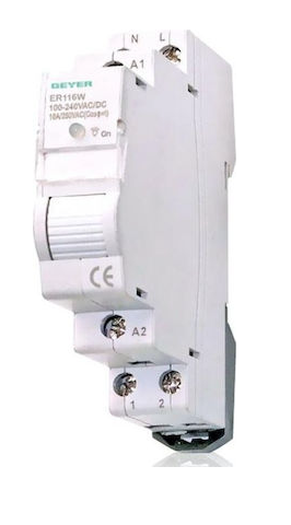

somt Δημοσ. 8 Φεβρουαρίου Μέλος Δημοσ. 8 Φεβρουαρίου (επεξεργασμένο) τα φώτα σας ειπα σήμερα να κάτσω να βαλω το παρακάτω ρελε wifi μετά την ασφάλεια του θερμοσίφωνα. 1. Η έξοδος N (ουδέτερος) της ασφάλειας του θερμοσίφωνα στο N του Geyer wifi και η έξοδος L της ασφάλειας στο L του wifi. 2. Ο ουδέτερος του θερμοσίφωνα στο 1 του wifi και η φάση του θερμοσίφωνα στο 2 του wifi. Το Geyer ανάβει, το σύνδεσα και στο wifi μου και το ανοιγοκλείνω από το κινητό. Έλα όμως που ενώ πατάω το κουμπί και ανάβει πράσινο, ο θερμοσίφωνας δεν κάνει τίποτα. Με το δοκιμαστικό είδα ότι στις επαφές 1 και 2 του Geyer ότι και να κάνω δεν έχω ρεύμα. έπεσα σε προβληματικό; εντωμεταξύ κάποιες στιγμές ακούγονται και κάτι χρατσα χρουτσά από μέσα του Επεξ/σία 8 Φεβρουαρίου από somt
nickol-us Δημοσ. 9 Φεβρουαρίου Δημοσ. 9 Φεβρουαρίου (επεξεργασμένο) Στις 8/2/2025 στις 3:18 ΜΜ, somt είπε τα φώτα σας ειπα σήμερα να κάτσω να βαλω το παρακάτω ρελε wifi μετά την ασφάλεια του θερμοσίφωνα. 1. Η έξοδος N (ουδέτερος) της ασφάλειας του θερμοσίφωνα στο N του Geyer wifi και η έξοδος L της ασφάλειας στο L του wifi. 2. Ο ουδέτερος του θερμοσίφωνα στο 1 του wifi και η φάση του θερμοσίφωνα στο 2 του wifi. Το Geyer ανάβει, το σύνδεσα και στο wifi μου και το ανοιγοκλείνω από το κινητό. Έλα όμως που ενώ πατάω το κουμπί και ανάβει πράσινο, ο θερμοσίφωνας δεν κάνει τίποτα. Με το δοκιμαστικό είδα ότι στις επαφές 1 και 2 του Geyer ότι και να κάνω δεν έχω ρεύμα. έπεσα σε προβληματικό; εντωμεταξύ κάποιες στιγμές ακούγονται και κάτι χρατσα χρουτσά από μέσα του Επέκταση Γνωρίζεις από ηλεκτρολογικά; Είσαι σίγουρος οτι πήρες την έξοδο της ασφάλειας; Η ασφάλεια μένει πλέον ανοιχτή και θεωρητικά όλα λειτουργούν. Btw το ενδεικτικό στο geyer μου αν θυμάμαι είναι κόκκινο... Τα χράτσα - χρούτσα....; Ελπίζω να μην πήρες τον 16Α... Επεξ/σία 9 Φεβρουαρίου από nickol-us

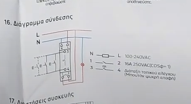

somt Δημοσ. 9 Φεβρουαρίου Μέλος Δημοσ. 9 Φεβρουαρίου μαλλον κάτι έχω κάνει λαθος... ο ουδέτερος του θερμοσίφωνα θα πρέπει να παει στο N και η φάση του στο 1 και η φάση του ρεύματος στο L και στο 2 αν διαβάζω σωστά το παρακάτω
nickol-us Δημοσ. 9 Φεβρουαρίου Δημοσ. 9 Φεβρουαρίου Στις 8/2/2025 στις 10:36 ΜΜ, somt είπε μαλλον κάτι έχω κάνει λαθος... ο ουδέτερος του θερμοσίφωνα θα πρέπει να παει στο N και η φάση του στο 1 και η φάση του ρεύματος στο L και στο 2 αν διαβάζω σωστά το παρακάτω Επέκταση Αν το χαρτί που διαβάζω ισχύει, τότε έχεις πάρει τον διακόπτη 16Α που δεν κάνει για την πλειοψηφία των θερμοσιφώνων που έχουν 4kw αντίσταση. Τα 1-2 δεν είναι έξοδοι (διακόπτες) του l-n αλλά μία ξεχωριστή επαφή ισχύος. Πρακτικά δουλεύει όπως ο απλός διακόπτης για τα φώτα, περνάς από μέσα του τη φάση και την διακόπτεις. Έχεις πάρει λάθος διακόπτη βάσει αμπεράζ και πρέπει να αλλάξεις τη συνδεσμολογία για να δουλέψει 1
somt Δημοσ. 9 Φεβρουαρίου Μέλος Δημοσ. 9 Φεβρουαρίου Επέστρεψα! Με θερμοσίφωνα Wifi!! 😁 Ισχύει τελικά το σχεδιάγραμμα που έβαλα. Ευχαριστώ, με ξεκόλλησες! ο θερμοσιφωνας μου είναι 3KW οπότε νομίζω είμαι οκ και με 16A 1
nickol-us Δημοσ. 9 Φεβρουαρίου Δημοσ. 9 Φεβρουαρίου Στις 8/2/2025 στις 11:25 ΜΜ, somt είπε Επέστρεψα! Με θερμοσίφωνα Wifi!! 😁 Ισχύει τελικά το σχεδιάγραμμα που έβαλα. Ευχαριστώ, με ξεκόλλησες! ο θερμοσιφωνας μου είναι 3KW οπότε νομίζω είμαι οκ και με 16A Θα σε στεναχωρήσω ωστόσο. Κανονικά πρέπει να διακόπτεται και ο ουδέτερος του θερμοσίφωνα. Ο συγκεκριμένος ρελέ δεν κάνει καθώς δεν τον διακόπτει. Μετά λύπης ανακάλυψα οτι έπεσα κι εγώ θύμα καθώς ούτε ο 20Α διακόπτει τον ουδέτερο. Θα χρειαστεί να βάλω κάποιο 2πολικό ρελέ ισχύος, θα σου συνιστούσα να κάνεις το ίδιο και να έχεις το διακόπτη μόνο για τον οπλισμό του πηνίου του ρελέ.
somt Δημοσ. 9 Φεβρουαρίου Μέλος Δημοσ. 9 Φεβρουαρίου (επεξεργασμένο) ναι αλλά το wifi το τροφοδοτώ από την χειροκίνητη ασφάλεια που είχε πριν, δεν την έβγαλα (τώρα πια είναι μονίμως πάνω). Αν είναι να συμβεί κάτι θα κόψει φάση-ουδέτερο αυτή Επεξ/σία 9 Φεβρουαρίου από somt
cmaniac Δημοσ. 9 Φεβρουαρίου Δημοσ. 9 Φεβρουαρίου (επεξεργασμένο) Στις 8/2/2025 στις 11:29 ΜΜ, nickol-us είπε Θα σε στεναχωρήσω ωστόσο. Κανονικά πρέπει να διακόπτεται και ο ουδέτερος του θερμοσίφωνα. Ο συγκεκριμένος ρελέ δεν κάνει καθώς δεν τον διακόπτει. Μετά λύπης ανακάλυψα οτι έπεσα κι εγώ θύμα καθώς ούτε ο 20Α διακόπτει τον ουδέτερο. Θα χρειαστεί να βάλω κάποιο 2πολικό ρελέ ισχύος, θα σου συνιστούσα να κάνεις το ίδιο και να έχεις το διακόπτη μόνο για τον οπλισμό του πηνίου του ρελέ. Επέκταση Το ρελέ ισχύος δεν κρίνω απαραίτητο να είναι διπολικό εφ όσον προηγείται διακοπτικη και ασφαλιστική διάταξη που πληροί τις προδιαγραφές. Απ την αλλη η διαταξη αυτοματισμού θα πρέπει να ειναι ασφαλισμενη με ενα αυτοματακι 1-2A. Δεν το βλέπω να το αναφέρετε καπου. Επαναλαμβανω: Το ρεύμα ειναι αοσμο αχρωμο και επικινδυνο. Δεν είναι καλη ιδεα να παιζετε μ' αυτό. Στις 8/2/2025 στις 11:01 ΜΜ, nickol-us είπε Αν το χαρτί που διαβάζω ισχύει, τότε έχεις πάρει τον διακόπτη 16Α που δεν κάνει για την πλειοψηφία των θερμοσιφώνων που έχουν 4kw αντίσταση. Τα 1-2 δεν είναι έξοδοι (διακόπτες) του l-n αλλά μία ξεχωριστή επαφή ισχύος. Πρακτικά δουλεύει όπως ο απλός διακόπτης για τα φώτα, περνάς από μέσα του τη φάση και την διακόπτεις. Έχεις πάρει λάθος διακόπτη βάσει αμπεράζ και πρέπει να αλλάξεις τη συνδεσμολογία για να δουλέψει Επέκταση Το 1-2 είναι οι επαφές ισχύος. Το 2 η είσοδος και το 1 η έξοδος. Οι επαφές L-N είναι η τροφοδοσία της συσκευής. Το L θα πρέπει να ασφαλιστεί με το αυτοματάκι που περιέγραψα. Επεξ/σία 9 Φεβρουαρίου από cmaniac
