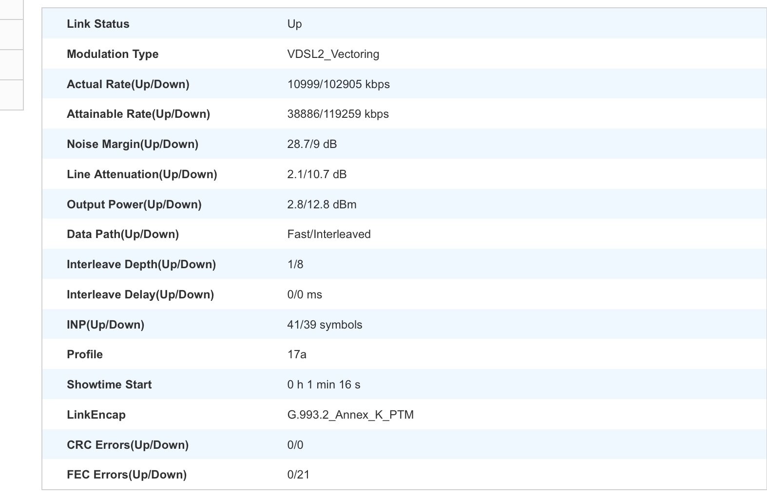

tkorovesis Δημοσ. 9 Ιουλίου 2024 Δημοσ. 9 Ιουλίου 2024 Καλησπέρα ομάδα είμαι σε ένα σπιτι με αυτόν τον τύπο σύνδεσης. Σύνδεση παλιά φόρθνετ και παραδόξως POTS κλασσικά δεν υπήρχε διπλή πρίζα και όλες οι πρίζες ήταν σε παραλληλία με αποτέλεσμα να μην συγχρονίζει η σύνδεση όπως πρέπει. Περιπου 40mbps Τώρα έπειτα από διπλη πρίζα και διαχωρισμό έχουμε αυτό το ωραιο αποτέλεσμα όμως ρωτώ, ενώ είναι attainable, γιατι δεν κλειδώνει τα μέγιστα; μπορώ κάπως να ρίξω το SNR όπως στα fritz? Μπορει να το κάνει η Nova για μένα; ρούτερ: ZTE H288A
Λύση jkoukos Δημοσ. 10 Ιουλίου 2024 Λύση Δημοσ. 10 Ιουλίου 2024 To attainable είναι το μέγιστο θεωρητικό που υπολογίζει ο Router να φθάσει η γραμμή, αλλά λόγω διαφόρων παραγόντων, κυρίως λόγω ποιότητας του χάλκινου δικτύου στην περιοχή, ποτέ δεν το πιάνουμε. Αν έβαζες άλλο Router, πιθανότατα θα είχες άλλες ενδείξεις. Η σύνδεση είναι στο μέγιστο που μπορεί να δώσει και φαίνεται από το SNR και την εξασθένιση. Το SNR δεν ρυθμίζεται στο συγκεκριμένο Router και 99% δεν θα το κατεβάσει ο πάροχος, αφού αυτό είναι το όριο για αξιόπιστο συγχρονισμό (μπορείς ωστόσο να το ζητήσεις). 1
poulinos Δημοσ. 13 Ιουλίου 2024 Δημοσ. 13 Ιουλίου 2024 Στις 9/7/2024 στις 7:48 ΜΜ, tkorovesis είπε Καλησπέρα ομάδα είμαι σε ένα σπιτι με αυτόν τον τύπο σύνδεσης. Σύνδεση παλιά φόρθνετ και παραδόξως POTS κλασσικά δεν υπήρχε διπλή πρίζα και όλες οι πρίζες ήταν σε παραλληλία με αποτέλεσμα να μην συγχρονίζει η σύνδεση όπως πρέπει. Περιπου 40mbps Τώρα έπειτα από διπλη πρίζα και διαχωρισμό έχουμε αυτό το ωραιο αποτέλεσμα όμως ρωτώ, ενώ είναι attainable, γιατι δεν κλειδώνει τα μέγιστα; μπορώ κάπως να ρίξω το SNR όπως στα fritz? Μπορει να το κάνει η Nova για μένα; ρούτερ: ZTE H288A Επέκταση μπορεις να δεις κατω στον κατανεμητη αν τα φτανεις μηπως φταιει κατι στην καθετη.μικρο το κακο βεβαια αφου εισαι σχεδον τερμα
tkorovesis Δημοσ. 14 Ιουλίου 2024 Μέλος Δημοσ. 14 Ιουλίου 2024 Στις 13/7/2024 στις 6:28 ΜΜ, poulinos είπε μπορεις να δεις κατω στον κατανεμητη αν τα φτανεις μηπως φταιει κατι στην καθετη.μικρο το κακο βεβαια αφου εισαι σχεδον τερμα Την κουτσοτερμάτισε στα 108900 έτσι όπως ειναι, το παρατάω... με ένα fritz πιστεύω πως στρώνει.. Τελος καλό όλα καλά
poulinos Δημοσ. 20 Ιουλίου 2024 Δημοσ. 20 Ιουλίου 2024 Στις 14/7/2024 στις 9:37 ΠΜ, tkorovesis είπε Την κουτσοτερμάτισε στα 108900 έτσι όπως ειναι, το παρατάω... με ένα fritz πιστεύω πως στρώνει.. Τελος καλό όλα καλά απο Default στο fritz μπορει να εχεις καλυτερο sync μπορει και οχι.το snr θυμαμαι οτι μπορεις να το ριξεις απο το config file νομιζω.δεν το εχω κανει απλα το εχουν γραψει πολλοι. αλλα και ετσι μια χαρα εισαι.και εγω δεν την τερματιζω αλλα φταιει η καλωδιωση μου που εχει bridge taps(παραλληλα) 1
