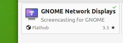

for4 Δημοσ. 9 Ιουλίου 2024 Μέλος Δημοσ. 9 Ιουλίου 2024 Στις 8/7/2024 στις 11:59 ΜΜ, mphxths είπε Το gnome-network-displays δεν υπαρχει στα repos του mint , αρα 99.999% δεν αναφερεται σε αυτο. αυτήν έχω κατεβάσει από το app center
mphxths Δημοσ. 9 Ιουλίου 2024 Δημοσ. 9 Ιουλίου 2024 Tα flatpaks πακετα εχουν πολλες φορες θεμα με permissions και προσβαση σε συσκευες κλπ λογω του sandboxing που κανουν. Καλυτερα να δοκιμασεις την τυχη σου με το deb πακετο , χωρις να ειναι σιγουρο οτι θα δουλεψει. Απλα αν δεν δουλεψει το deb πακετο , δεν θα δουλεψει τιποτα και θα σαι σιγουρος οτι δεν οφειλεται στο format του πακετου , οπως μπορει να συμβαινει με το flatpak.

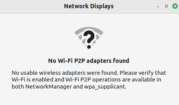

for4 Δημοσ. 9 Ιουλίου 2024 Μέλος Δημοσ. 9 Ιουλίου 2024 κατέβασα το deb και από εκεί που έλεγε δεν βρέθηκε sink τώρα λέει το παρακάτω:
mphxths Δημοσ. 9 Ιουλίου 2024 Δημοσ. 9 Ιουλίου 2024 Δεν ασχολουμαι με το αθλημα , οποτε δεν ξερω τι φταιει. Απο ο,τι διαβαζω , πρεπει να εχεις ανοιχτο το wifi (προφανως) και δευτερον να υποστηριζει p2p mode , που μαλλον υποστηριζει αν λες οτι σου δουλευει σε win11. Καλου κακου , τσεκαρε με την εντολη "iw phy" αν στα "supported interface modes" αναφερεται το p2p. Ειναι καπου στην αρχη , στην ατελειωτη λιστα που βγαζει η εντολη αυτη. Απο κει και περα , αν ολα ειναι οπως πρεπει , μπορει να ειναι θεμα του NetworkManager και του wpa_supplicant , και αν εχουν γινει compile με την σχετικη υποστηριξη για wifi wireless display και τα σχετικα. Εδω , θα βρεις καποιες σχετικες πληροφοριες/εντολες για να εξακριβωσεις τι γινεται με αυτα τα δυο. Για παραδειγμα με την εντολη : sudo gdbus call --system --dest fi.w1.wpa_supplicant1 --object-path /fi/w1/wpa_supplicant1 --method org.freedesktop.DBus.Properties.Get fi.w1.wpa_supplicant1 Capabilities βλεπεις αν το wpa_supplicant εχει γινει compile με p2p wifi support. Στο fedora μου , η παραπανω εντολη βγαζει : (<['ap', 'ibss-rsn', 'p2p', 'interworking', 'pmf', 'mesh', 'ft', 'sha384', 'owe', 'suiteb192']>,) αρα εχει υποστηριξη p2p. To ιδιο και η εντολη : sudo gdbus call --system --dest fi.w1.wpa_supplicant1 --object-path /fi/w1/wpa_supplicant1 --method org.freedesktop.DBus.Properties.Get fi.w1.wpa_supplicant1 WFDIEs πρεπει να βγαλει ως αποτελεσμα : (<@ay []>,) για να ειναι επιτυχης , αλλιως υπαρχει θεμα. Μην ξεχνας , οτι η ολη φαση ειναι σε πειραματικο σταδιο , οποτε ... αποτυχιες ειναι αναμενομενες...
for4 Δημοσ. 9 Ιουλίου 2024 Μέλος Δημοσ. 9 Ιουλίου 2024 τις 2 τελευταίες εντολές μου τις βγάζει ίδιες. Στην iw phy δεν βλέπω κάπω p2p αλλά μου κάνει εντύπωση να μην έχει. Τέσπα όπως και να έχει δεν με καίει τώρα και άμεσα. Το χρησιμοποιώ σπίτι για καμιά ταινία αραιά και που αλλά για 2024 είναι τραγική έλλειψη της πλατφόρμας.
mphxths Δημοσ. 9 Ιουλίου 2024 Δημοσ. 9 Ιουλίου 2024 Στις 9/7/2024 στις 7:38 ΜΜ, for4 είπε Στην iw phy δεν βλέπω κάπω p2p αλλά μου κάνει εντύπωση να μην έχει. Χρησιμοποιησε την εντολη με το "more" , δηλ "iw phy | more" και πηγαινε το σελιδα σελιδα για να βρεις το τμημα που λεγεται "supported interface modes". Θα ναι στην πρωτη ή δευτερη σελιδα και θα δεις αν υποστηριζει p2p mode. Αν οχι ατυχησες. Στις 9/7/2024 στις 7:38 ΜΜ, for4 είπε αλλά για 2024 είναι τραγική έλλειψη της πλατφόρμας. Ως πλατφορμα εννοεις το λινουξ γενικοτερα ? Αν ναι , τοτε δεν εχεις καταλαβει , εσυ και πολλοι αλλοι οτι το λινουξ ως λειτουργικο εχει πολλες ελλειψεις και προβληματα. Απλα ενας μεσος χρηστης με απλη χρηση και χωρις πολλες απαιτησεις δεν θα τα συναντησει αυτα τα προβληματα και τις ελλειψεις.
for4 Δημοσ. 9 Ιουλίου 2024 Μέλος Δημοσ. 9 Ιουλίου 2024 Στις 9/7/2024 στις 8:28 ΜΜ, mphxths είπε Χρησιμοποιησε την εντολη με το "more" , δηλ "iw phy | more" και πηγαινε το σελιδα σελιδα για να βρεις το τμημα που λεγεται "supported interface modes". Θα ναι στην πρωτη ή δευτερη σελιδα και θα δεις αν υποστηριζει p2p mode. Αν οχι ατυχησες. Ως πλατφορμα εννοεις το λινουξ γενικοτερα ? Αν ναι , τοτε δεν εχεις καταλαβει , εσυ και πολλοι αλλοι οτι το λινουξ ως λειτουργικο εχει πολλες ελλειψεις και προβληματα. Απλα ενας μεσος χρηστης με απλη χρηση και χωρις πολλες απαιτησεις δεν θα τα συναντησει αυτα τα προβληματα και τις ελλειψεις. Supported interface modes: * managed * AP Band 1: αυτό γράφει και μετά το band 1 γράφει άπειρα. Είμαι εκτός; το ξέρω ότι έχει ελλείψεις και το δέχομαι. Κατά 90% καλύπτει την χρήση που κάνω και για αυτό κάμποσο καιρό τώρα το έχω σαν κύριο λειτουργικό στο λαπτοπ (αλλά δεν σβήνω τα w11). Αλλά η έλλειψη miracast και η απάντηση σε όλα τα φόρουμ βάλε hdmi την θεωρώ λίγο τραγική για τον χώρο του linux.
Λύση mphxths Δημοσ. 9 Ιουλίου 2024 Λύση Δημοσ. 9 Ιουλίου 2024 Στις 9/7/2024 στις 8:35 ΜΜ, for4 είπε Είμαι εκτός; Kατα πασα πιθανοτητα δυστυχως ναι. Στο φορητο που εχω Fedora , μου βγαζει τα παρακατω : Εμφάνιση κρυμμένου περιεχομένου Το καλο ειναι οτι οι ασυρματες καρτες αλλαζουν Στις 9/7/2024 στις 8:35 ΜΜ, for4 είπε Αλλά η έλλειψη miracast και η απάντηση σε όλα τα φόρουμ βάλε hdmi την θεωρώ λίγο τραγική για τον χώρο του linux. Δυστυχως στον χωρο του λινουξ , οι εξελιξεις κατα μεγαλο ποσοστο στηριζονται σε χομπιστες. Αν καποιος χομπιστας κρινει οτι εχει ενδιαφερον να υλοποιησει καποιο προτζεκτ , θα ασχοληθει. Αλλιως ... τιποτα. Εδω υπαρχουν σοβαρα bugs που διααιωνιζονται για χρονια και δεν τα διορθωνει κανεις. Αν καποια μεγαλη διανομη που υποστηριζεται απο εταιρια , οποτε εχει το προσωπικο και τα κονδυλια , δεν ασχοληθει με κατι , δεν προκειται να γινει κατι σε καποιο θεμα. Τοσο απλα. Ακομα και οι χομπιστες που ασχολουνται με διαφορα προτζεκτς , μελλοντικα τα παρατανε γιατι δεν εχουν χρονο , donations κλπ κλπ. 1
