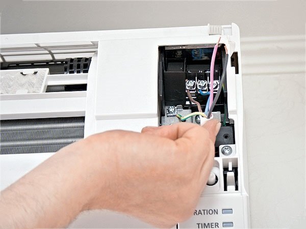

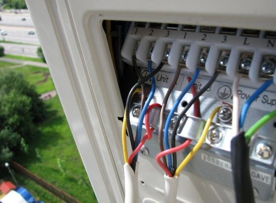

οι φωτό είναι απο δουλειά ηλεκτρολόγων ή ψυκτικών;
Οταν το βγάλεις από την πρίζα ακόμα έχει ρεύμα; Το μηχάνημα είναι κρεμαστό; Μπορεί κάποια βίδα στήριξης να βρήκε καλώδιο που πάει σε φωτιστικό, μας έχει τύχει
Τυχαία στο internet

 στην πρωτη φωτο τα καλώδια δεν έχουν κοπεί-στηριχτεί σωστά , και βλέπω και το κόκκινο που είναι απλά διπλωμένο στο σασί (αν δεν με γελούν τα μάτια μου), μηπως εχει πληγωθεί κανενα και ακουμπαει στο σασι;
στην δευτερη φωτογραφία βλεπω το ροζ και μαύρο καλώδιο στον αερα....!!
