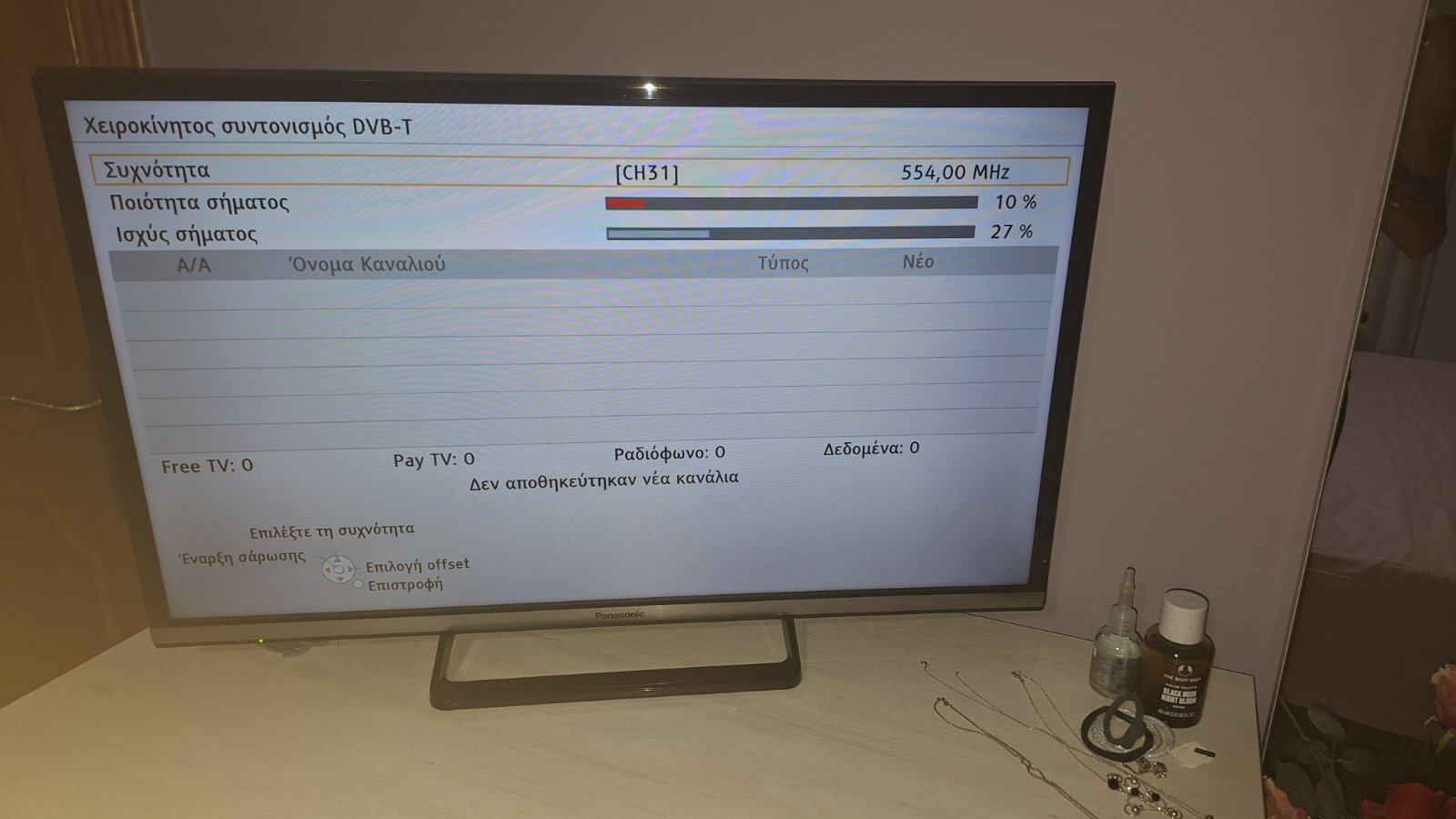

erikiorai Δημοσ. 7 Ιουλίου 2024 Δημοσ. 7 Ιουλίου 2024 Καλησπέρα όχι δεν βλέπω live τηλεόραση μόνο για καπια μεγάλα event βλεπω τηλεοραση όπως eurovision, mad vma, μουντιάλ, euro, champions league και άλλα καλά. Όχι power of love, survivor, fake news και άλλες αιδιες. Τέλος πάντων έχω ένα πρόβλημα με το ερτ2 hd και ερτ 3 hd δεν τα πιάνω καν πήρα τηλεφωνώ την ΕΡΤ του είπα ότι έχω πρόβλημα με τα HD κανάλια και με ρώτησε σε πιο κέντρο εκπομπής βλέπεις του λεω μισω λεπτό να δω το χαρτί του digea και παρατηρώ κάτι περίεργο καλύπτομαι από 3 κέντρα δοβρουτσι, πιλιο, μεταξας αλλά έχει διαφορετικούς τόνους χρωμάτων τι σημάνουν; 1

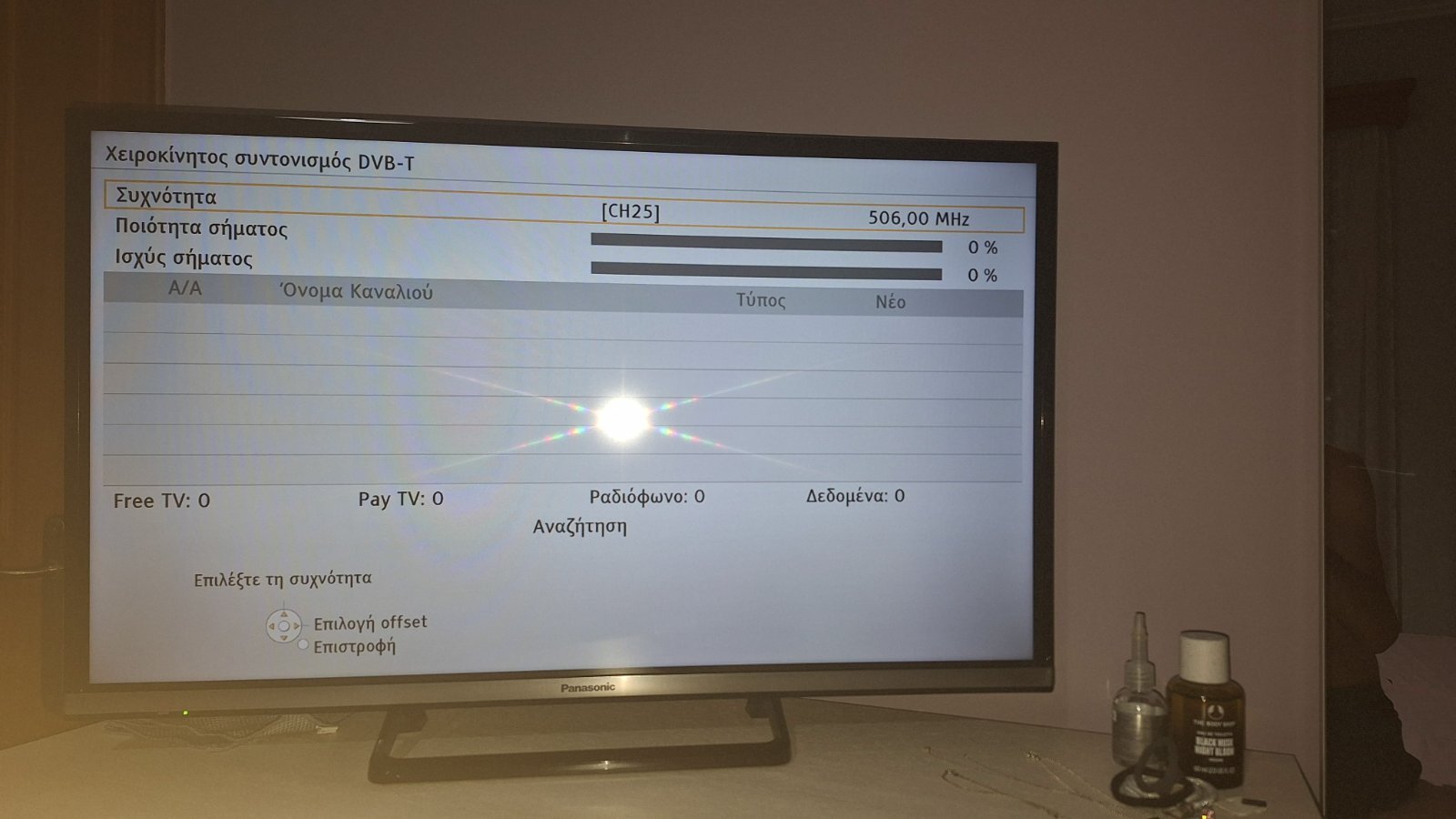

Nate Δημοσ. 7 Ιουλίου 2024 Δημοσ. 7 Ιουλίου 2024 Δοκίμασε να κάνεις χειροκίνητο συντονισμό στις συχνότητες 31 και 25 για να δεις από πού πιάνεις καλύτερα σήμα. Από τον Μεταξά δεν ξέρω τι συχνότητα έχει η ΕΡΤ2 και η ΕΡΤ3. Και μετά ίσως στρέψε την κεραία προς αυτό το κέντρο εκπομπής. 2

erikiorai Δημοσ. 7 Ιουλίου 2024 Μέλος Δημοσ. 7 Ιουλίου 2024 10 ώρες πριν, Nate είπε Δοκίμασε να κάνεις χειροκίνητο συντονισμό στις συχνότητες 31 και 25 για να δεις από πού πιάνεις καλύτερα σήμα. Από τον Μεταξά δεν ξέρω τι συχνότητα έχει η ΕΡΤ2 και η ΕΡΤ3. Και μετά ίσως στρέψε την κεραία προς αυτό το κέντρο εκπομπής. Πήρα αυτό το αποτέλεσμα χωρης κανένα κανάλι τι συμενει;
Nate Δημοσ. 8 Ιουλίου 2024 Δημοσ. 8 Ιουλίου 2024 Στο 31 πιάνεις καλύτερο σήμα, αλλά και πάλι νομίζω δεν πιάνεις καλά. Από εκεί και πέρα δεν ξέρω τι να προτείνω, δες μήπως κάποιος άλλος έχει κάποια καλύτερη ιδέα.
Petros Electron Δημοσ. 8 Ιουλίου 2024 Δημοσ. 8 Ιουλίου 2024 16 ώρες πριν, erikiorai είπε Πήρα αυτό το αποτέλεσμα χωρης κανένα κανάλι τι συμενει; Φίλος κοίταξε την κεραια σου. Δεν μας δίνεις κανενα στοιχείο ουτε τι κεραια ειναι ουτε ποσα χρονια και σε τι κατάσταση είναι. 1
