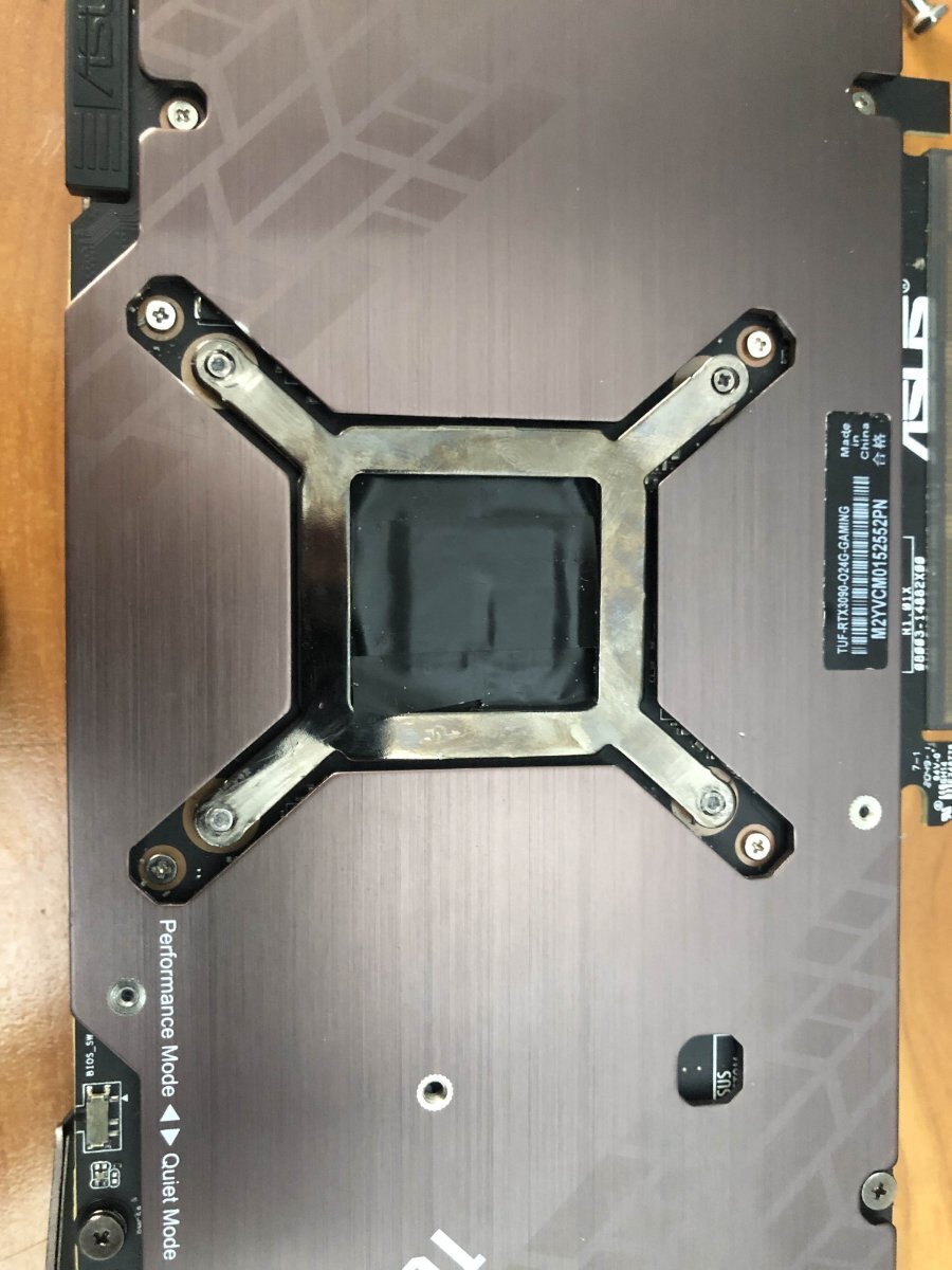

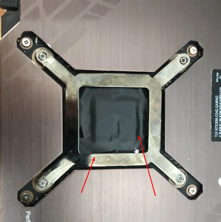

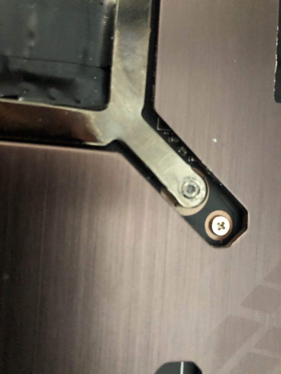

panakos_thess Δημοσ. 3 Ιουλίου 2024 Δημοσ. 3 Ιουλίου 2024 (επεξεργασμένο) Καλησπερα λοιπον ανοιγω αυτο το topic να σας πω την ιστορια μου που περασα με μια καρτα γραφικων ASUS TUF RTX 3090,μετά από το τέλος της εγγύησης και ξέροντας ότι κάρτα γραφικών μετά από 4-5 δευτερόλεπτα πήγαινε 85 βαθμούς και αν το άφηνα ακόμα περισσότερους ήθελε repaste λέω να την ανοίξω μετά από το τέλος της εγγύησης και να την καθαρίσω βέβαια ανοίγοντας όλες τις υπόλοιπες βίδες οι τέσσερις στο κέντρο δεν ανοίγανε με τίποτα έβαλα ένα σωρό κατσαβίδια και στο τέλος η βίδες εγιναν στρόγγυλες με αποτέλεσμα να μην γίνεται τίποτα έψαξα στο ίντερνετ διάφορα tips και hack ακομα και κολλα στιγμης πηρα μεταλλο με μεταλλο μπας και αλλα τιποτα με κανένα αποτέλεσμα, έστειλα μήνυμα σε τεχνικούς και ηλεκτρονικούς και πολύ με λέγανε δεν παίρνουμε την ευθύνη αν τυχόν πάθει κάτι γιατί είναι σε ευαίσθητο σημείο και μερικοί μου λέγανε κάτι αστεία ποσά που δεν θέλω να μπω καν στη συζήτηση και τι με λέγανε κιόλας. Πήρα πήρα το ρίσκο μου χωρίς τα κατάλληλα εργαλεία μαζι με μονοτικη ταινια μαυρη και εδώ είναι το αστείο πήρα ένα μικρό ίσιο κατσαβιδάκι ωρολογοποιού το πιο μικρό πήρα και ένα σφυράκι βαράω την βίδα σε ένα σημείο πλάγια πλάγια και έτσι πλαγιάζω μετά το ίσιο κατσαβιδάκι και το βαρούσα με το σφυρί και έβλεπα σιγά σιγά γυρίζει η βίδα φυσικά χάρηκα και με πήρε τρεις ώρες μπορεί και τέσσερις ώρες να ανοίξω τις τρεις βίδες ορίστε και οι φωτογραφίες. η τεχνική με λέγανε ότι δεν μπορούν να υπερβαίνουν με διάφορα εργαλεία και πολλά άλλα που δεν θέλω να μπω στη συζήτηση αυτό το thread το έφτιαξα αν κάποιος έχει το πρόβλημα να κάνει και αυτός το ίδιο με υπομονή ευχαριστώ. Επεξ/σία 3 Ιουλίου 2024 από panakos_thess 4

panakos_thess Δημοσ. 3 Ιουλίου 2024 Μέλος Δημοσ. 3 Ιουλίου 2024 (επεξεργασμένο) 2 minutes ago, filipprin said: η καρτα δηλαδη δουλευει σωστα τωρα και δεν ανεβαζει θερμοκρασια ?? την ανοιξα οποτε αλλαξα παστα διοτι η παλια σχεδον δεν υπηρχε {η stock} ειχε γινει σαν πετρα απο την εμπειρια μου οταν γινεται αυτο το καταλαβαινεις με αποτομα υψηλες θεμοκρασιες!!! 1 minute ago, Ukforthemoment said: Τις σωστές μύτες για το κατσαβίδι.Ωστε να μην φτάσεις στο σημείο να τις καταστρέψεις και να ψάχνεις άλλους τρόπους να τις ξεβιδώσεις. Ενα ντρεμελάκι που θα έκανε μια γραμμή για ίσιο κατσαβίδι πιστευω θα έκανε δουλεια αντί για εξολκείς κλπ. πηρα και σωστες μυτες δεν ΑΝΟΙΓΕ με τιποτα για το dremel που λες βαζεις το χερι στην φωτια Επεξ/σία 3 Ιουλίου 2024 από panakos_thess
Ukforthemoment Δημοσ. 3 Ιουλίου 2024 Δημοσ. 3 Ιουλίου 2024 1 λεπτό πριν, panakos_thess είπε την ανοιξα οποτε αλλαξα παστα διοτι η παλια σχεδον δεν υπηρχε {η stock} ειχε γινει σαν πετρα απο την εμπειρια μου οταν γινεται αυτο το καταλαβαινεις με αποτομα υψηλες θεμοκρασιες!!! πηρα και σωστες μυτες δεν ΑΝΟΙΓΕ με τιποτα Δοκίμασες να τις σφίξεις λίγο πριν τις ξεσφίξεις; Οταν τις έβγαλες είδες αν ειχαν κάποιο χρώμα στο σπείρωμα;Μπορεί να είχαν βάλει thread lock.
panakos_thess Δημοσ. 3 Ιουλίου 2024 Μέλος Δημοσ. 3 Ιουλίου 2024 Just now, Ukforthemoment said: Δοκίμασες να τις σφίξεις λίγο πριν τις ξεσφίξεις; Οταν τις έβγαλες είδες αν ειχαν κάποιο χρώμα στο σπείρωμα;Μπορεί να είχαν βάλει thread lock. δεν της κρατησα της βιδες μονο μια αν λες σπειρωμα εννοεις κατω απο την βιδα?αν ναι ηταν μπλε
Ukforthemoment Δημοσ. 3 Ιουλίου 2024 Δημοσ. 3 Ιουλίου 2024 5 λεπτά πριν, panakos_thess είπε δεν της κρατησα της βιδες μονο μια αν λες σπειρωμα εννοεις κατω απο την βιδα?αν ναι ηταν μπλε αυτό το μπλε πιθανότατα ήταν https://www.loctiteproducts.com/products/central-pdp.html/loctite-threadlocker-blue/SAP_0201OHL029W4.html
panakos_thess Δημοσ. 3 Ιουλίου 2024 Μέλος Δημοσ. 3 Ιουλίου 2024 29 minutes ago, Ukforthemoment said: αυτό το μπλε πιθανότατα ήταν https://www.loctiteproducts.com/products/central-pdp.html/loctite-threadlocker-blue/SAP_0201OHL029W4.html με λιγα λογια lock ε?

panakos_thess Δημοσ. 4 Ιουλίου 2024 Μέλος Δημοσ. 4 Ιουλίου 2024 3 hours ago, LouCi4er said: Η κάρτα δουλεύει κανονικά τώρα? ναι φιλε μου την ανοιξα με πολυ υπομονη με σφυρακι και ισιο κατσαβιδακι το ποιο μικρο 41 minutes ago, manolis940 said: Δεν βάζεις τίποτα στην φωτιά. Είναι εργαλείο που ηλεκτρονικοί χρησιμοποιούν συχνά και με ένα μικρό δίσκο ίσως και την επέκταση που το κάνει σαν στυλό θα κάνεις εύκολα την δουλειά αυτή. Ψυχραιμία θέλει για να έχεις σταθερό χέρι. Σταθερό τρυπάνι επίσης με χαμηλές στροφές μια δεύτερη επιλογή για να φας τις κεφαλές αλλά θα σου αχρηστέψει τις βίδες εντελώς. Μιας και δεν έχεις κάνει ξανά όμως κάτι απ' τα παραπάνω, δοκίμασε είτε σε χαλασμένες κάρτες πρώτα ή κάπου αλλού, μέχρι να μάθει το χέρι σου. Edit: Η μονωτική ταινία εδώ υπήρχε πάντα; οχι εγω εβαλα να μην κανω καμια ζημια
