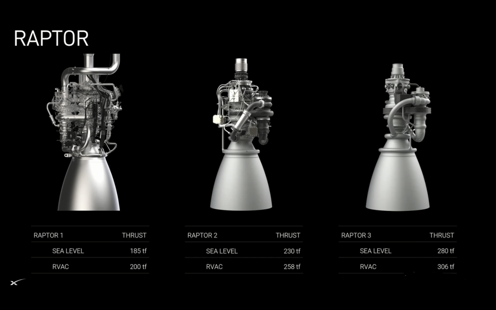

  • Raptor v3 they have a design that works. No heatshield, integral cooling for everything and integral secondary flow circuits!
    • Ο Raptor 3 ολοκλήρωσε την ανάπτυξη και είναι έτοιμος για παραγωγή (που περίμεναν για να βάλουν σε φούλ παραγωγή το εργοστάσιο). Είναι ο πρώτος κινητήρας που καταργεί όλο αυτό το χάος με εξωτερικούς σωλήνες για ψύξη και μεταφορά καυσίμου που σημαίνει 1. ότι είναι πολύ πιο εύκολο και οικονομικό να τον παράξουν σε πολύ μεγάλους αριθμούς (και πιο εύκολη η μεταφορά, τοποθέτηση στο σκάφος κτλ) και 2. όλα τα μέρη του είναι προστατευμένα από τις υψηλές θερμοκρασίας (κυρίως κατά την προσγείωση) οπότε δεν χρειάζεται ακριβές και πολύ βαριές ασπίδες προστασίας και ένα σύστημα πυρόσβεσης >10τόνων!
  • Long term Raptor thrust will get to 330-335 tons! (new ΒΕ4 with almost 2x the mass is 240 tons)
    • Ο Raptor ξεκίνησε από τους 185 τόνους ώσης (για σύγκριση ο τεράστιος CF6-80E1 του Airbus a380 έχει 30τόνους!) και με την έκδοση 3 αναμένεται να φτάσει τώρα τους 330 τόνους! (και με καλύτερο Isp= χοντρικά οικονομία καυσίμου). Ο κοντινότερος ανταγωνιστικός κινητήρα ο BE-4 που πήρε 10+ χρόνια να αναπτύξει η Blue Origin του Bezos ζυγίζει 2 φορές παραπάνω και έχει μόνο 240τόνους ώσης και χαμηλότερο Isp.
