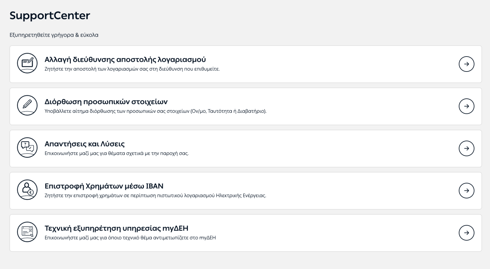

Το απαντήσεις κ λύσεις δεν το βρίσκω πουθενά στο site της δεη..
Εγώ κανονικά το βλέπω στο mydei
9 λεπτά πριν, thomasG4 είπε
Ναι ήταν στο mydei.
Τους έστειλα.
Για να δούμε αλλιώς μετα myrae.

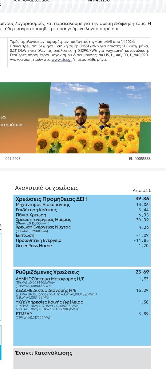

Είμαι στο ΚΟΤ Β με Γ1Ν και βγήκε μηνιαίος λογαριασμός  (28 μέρες) έκαψα 355kWh ημέρα και 142kWh νύχτα. Στις χρεώσεις όμως μου έβαλαν 443kWh ημέρα 54kWh νύχτα.
Πήρα  τηλέφωνο στην Δεη και μου είπαν οτι το οριο στο ΚΟΤ ειναι 1900kWh οπότε πλέον επειδή βγαίνει κάθε μήνα εκκαθαριστικός το οριο είναι 475kWh/μηνα. Ισχύει αυτό η το κανει μονο η ΔΕΗ;
Για την διαφορά στις χρεώσεις μου είπαν οτι μου χρέωσαν παραπάνω ημέρας και λιγότερες νύχτας  για να έχω μεγαλύτερο κέρδος μιας και δεν έχω έκπτωση ΚΟΤ για τις kWh της νύχτας. Ισχύει και αυτό;

Αν το άθροισμα της ημερήσιας και της νυχτερινής κατανάλωσης βρίσκεται εντός των ορίων ημερήσιας κατανάλωσης του δικαιούχου, εφαρμόζεται και για τη νυχτερινή κατανάλωση η έκπτωση του ΚΟΤ και οι απαλλαγές από τις ρυθμιζόμενες χρεώσεις τόσο του Κ.Ο.Τ. όσο και του νυχτερινού τιμολογίου.
– Αν το άθροισμα της ημερήσιας και της νυκτερινής κατανάλωσης υπερβαίνει τα όρια ημερήσιας κατανάλωσης του άρθρου 2, η έκπτωση του ΚΟΤ και οι απαλλαγές από τις ρυθμιζόμενες χρεώσεις τόσο του ΚΟΤ όσο και του νυχτερινού τιμολογίου εφαρμόζονται για τη νυχτερινή κατανάλωση εντός των ως άνω ορίων και η υπερβάλλουσα νυχτερινή κατανάλωση τιμολογείται με το ισχύον οικιακό νυκτερινό τιμολόγιο του Προμηθευτή με τις κλίμακες της συνολικής κατανάλωσης.
Για την εφαρμογή της έκπτωσης του ΚΟΤ επί της νυχτερινής κατανάλωσης, σύμφωνα με τα παραπάνω, ως χρέωση προμήθειας ηλεκτρικής ενέργειας λογίζεται η χρέωση προμήθειας για την κατανάλωση ημέρας του Προμηθευτή.
Βάσει της ραε
1 ώρα πριν, teosard είπε
Ισχύει. Μάλιστα να το έχεις υπόψη, δεν είναι 475kWh ανά μήνα αλλά 475kWh ανά 30 μέρες. Οπότε σε σένα που ήταν 28 μέρες, βγαίνει αναλογικά 443kWh (475*28/30).
Ισχύει και σύμφωνα με ότι ανέφερε ο alexander098. Το όριο σου για τις 28 μέρες είναι 443kWh (και όχι 475), οπότε στις 355 ημερήσιες προστέθηκαν και οι 54 νυκτερινές (σύνολο 443) που λαμβάνουν το ΚΟΤ.
Επεξ/σία από jkoukos
9 λεπτά πριν, jkoukos είπε
Μαλιστα οποτε ετσι εξηγητε το 443kWh. Να κάνω και την ερώτηση του 1 εκατομμυρίου. Τώρα που έχουν μπει ψηφιακοί μετρητές υπάρχει περίπτωση η ΔΕΔΔΗΕ  να ‘‘πειράζει’’ τις ενδείξεις remotely; Το λέω γιατί να έκαψα 17,7kWh/μέρα  σε 28 μέρες το αποκλείω συνήθως καταναλώνω 12 εως 14 . Και έλειπα και μια εβδομάδα από το σπίτι μόνο ψυγείο δουλευε.
Να πειραχθεί αποκλείεται εκτός αν πάμε σε σενάρια συνωμοσίας. Η διαφορά μεταξύ της συνήθους κατανάλωσης ανά μήνα με την τελευταία καταγραφή είναι ~5KWh, που μεταφράζονται αναλογικά σε ~200Wh επιπλέον ανά ημέρα.
Δεν ξέρω τις συνήθειές σου, αλλά λίγο παραπάνω χρήση τον μήνα σε ενεργοβόρες συσκευές (κουζίνας. πλυντηρίου, κλιματιστικού ή θερμοσίφωνα), αρκούν για να ξεπεράσεις αυτή την διαφορά. Για σύγκριση, μια απλή λάμπα 60W αναμμένη για 3,5 ώρες θα φθάσει αυτό το νούμερο.
