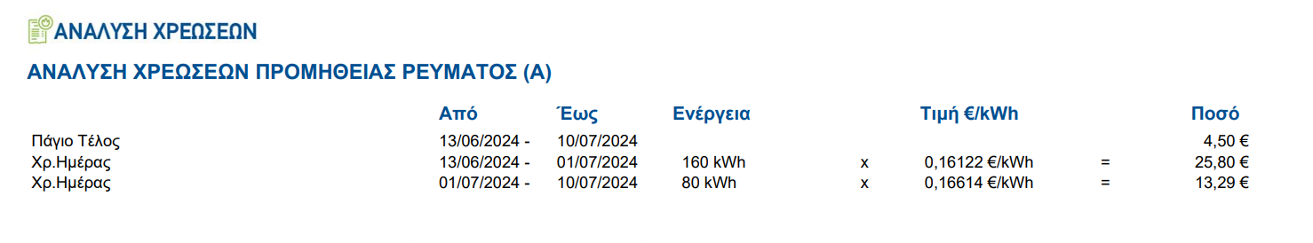

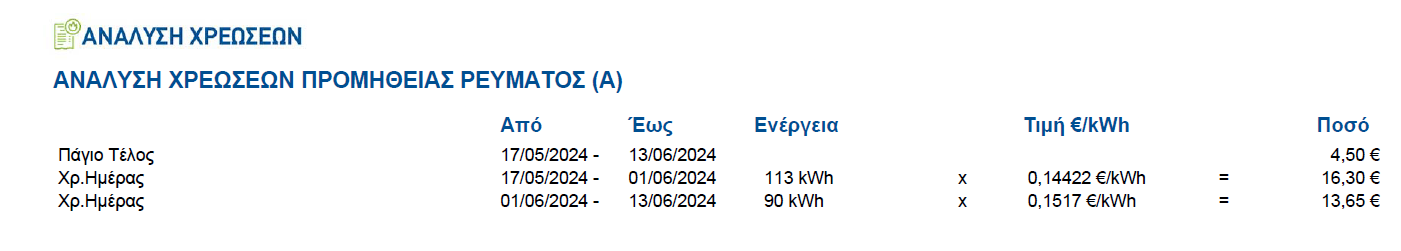

23 ώρες πριν, razkal είπε
εκδοθηκε τελικος εκκαθαριστικος για το ΕΛΠΕ smart αλλα βλεπω ασυμφωνιες με το ιστορικο τιμων του doomx (ακομα και για τον Ιουνιο που εχει σπασει στη μεση...).
Μαιος-Ιουνιος
  Απόκρυψη περιεχομένων
Ιουνιος-Ιουλιος
Μόνο όταν ο λογαριασμός σου περιλαμβάνει ολόκληρο το μήνα από την αρχή μέχρι το τέλος συμπίπτουν οι τιμές. Για οποιοδήποτε άλλο μικρότερο διάστημα τιμολόγησης πρέπει να βρεις τη μέση ΤΕΑ (εργαλείο Elpedison) και να τη βάλεις στον τύπο (ή στο Excel).
