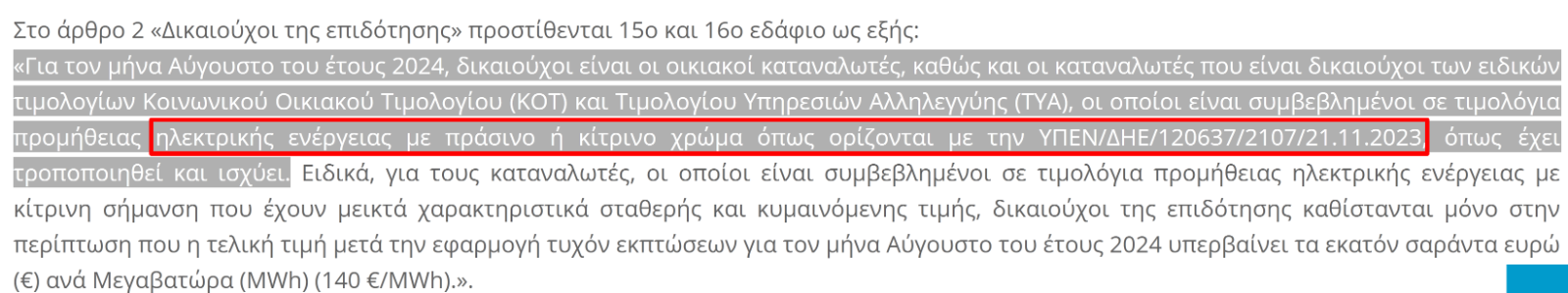

Μεικτά = χαρακτηριστικά από σταθερά και κυμαινόμενα λέει.
Μεικτά εννοεί αυτά που είναι κλειδωμένα για λίγους μήνες και μετά γυρνάνε σε κυμαινόμενα όπως το Yellow One της ΗΡΩΝ, το Win More της ΕΛΠΕ κλπ.
Τα προγράμματα με τύπο α*ΤΕΑ+Β καθώς και αυτά με τύπο Βασική Τιμή Προμήθειας + Μηχανισμός Διακύμανσης είναι κυμαινόμενα και όχι μεικτά.
Εσυ λες οτι θα πάρουμε την επιδότηση δλδ;
γιατι εγω  καταλαβαίνω πως αυτοι με πράσινο κ κίτρινο που η τελική τιμή μετά την εφαρμογή εκπτώσεων είναι κάτω απο τα 14 λεπτά δεν θα την λάβουν.
Μακαρι να μην καταλαβαινω καλα κ να την παρουμε,το ευχομαι 😄
γιατι εγω  καταλαβαίνω πως αυτοι με πράσινο κ κίτρινο που η τελική τιμή μετά την εφαρμογή εκπτώσεων υπερβαίνει τα 14 λεπτά δεν θα την λάβουν.
Δεν γράφει αυτό στο ΦΕΚ. Λέει ξεκάθαρα για κίτρινα που έχουν μεικτά χαρακτηριστικά. Ούτε για πράσινα ούτε για λοιπά κίτρινα.
Έτσι όπως είναι γραμμένο πρέπει να τη λάβουν όλα τα κυμαινόμενα.
Πράσινα κάτω των 15 λεπτών δεν υπάρχουν. Το φθηνότερο ήταν της ΔΕΗ. Όσα κίτρινα μένουν στην κατηγορία ex-ante είναι άνω των 15 λεπτών (4All) ή κλειδωμένα για μήνες (Yellow One, Win More, Flex). Μόνη εξαίρεση το Value Easy της Protergia στα 9 λεπτά που σύμφωνα με τη σελίδα της θα πάρει την κρατική επιδότηση κανονικά.
Εφόσον θα πάρει το Value Easy των 9 λεπτών, το λογικό συμπέρασμα είναι ότι θα πάρουν επιδότηση όλα τα ex-post.

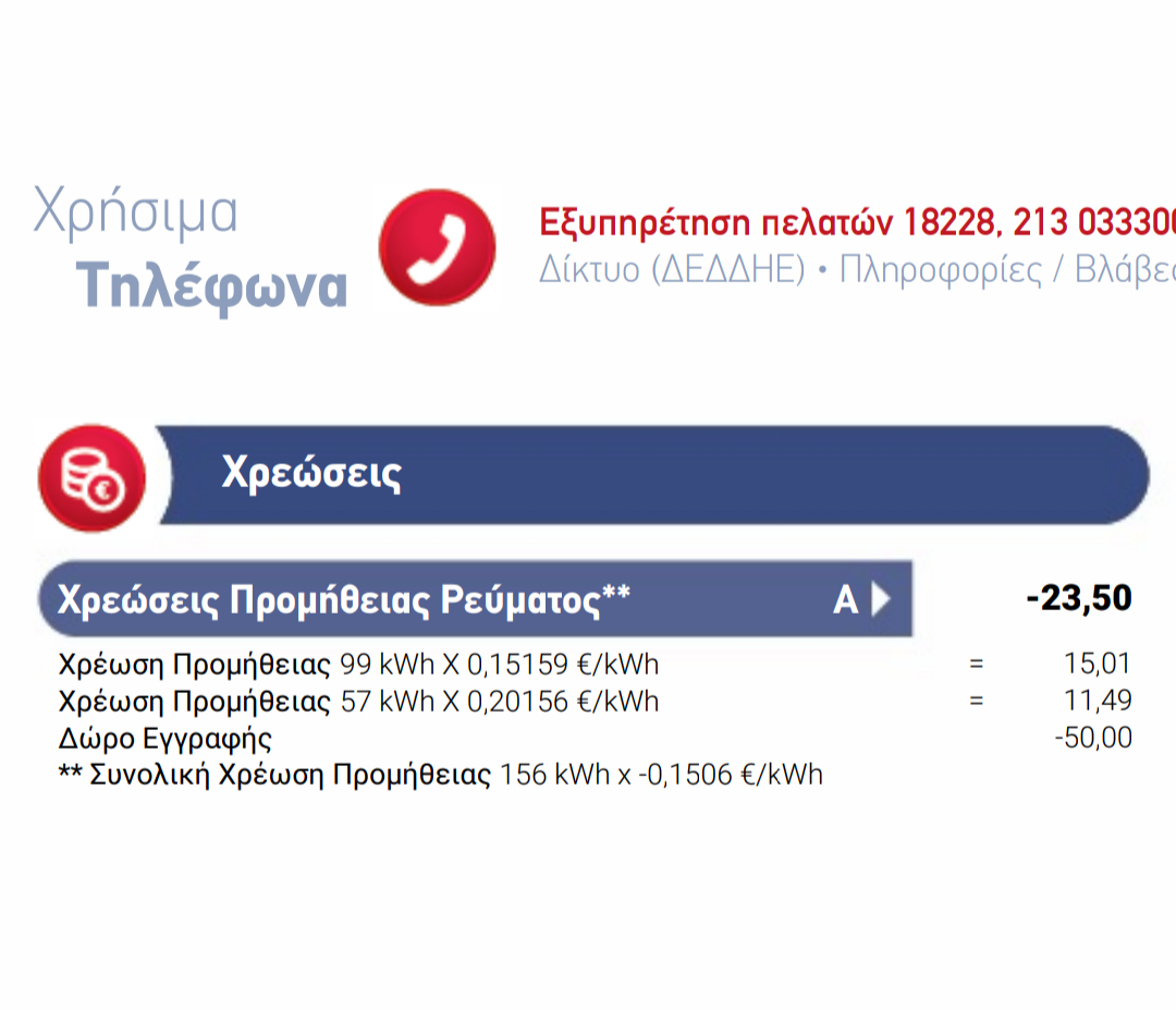

Τα 50 € εμφανίζονται ως πίστωση στη χρέωση προμήθειας του εκκαθαριστικού και επιβαρύνονται με ΦΠΑ και ΔΕΤΕ.
Τα παραδείγματα της ZeniΘ έχει αποδειχθεί ότι δεν είναι θέσφατα. Η επιδότηση είναι οριζόντια 0.016 €/kWh για τις πρώτες 500 kWh, εμφανίζεται σε ξεχωριστό πεδίο ως επιδότηση ΤΕΜ και δεν έχει να κάνει με υπολογισμούς εκπτώσεων για την τελική τιμή προμήθειας.

Λεει,απλα η εξαιρεση της μη επιδοτησης να ισχυει μονο για τις περιπτωσεις προγραμματων που εγραψες παραπανω ως μεικτα.
1 λεπτό πριν, akiskar123 είπε
Στην εξαίρεση αναφερόμουν κι εγώ. Η επιδότηση θα δοθεί σε πράσινα και κίτρινα όπως πολύ σωστά κύκλωσες.
