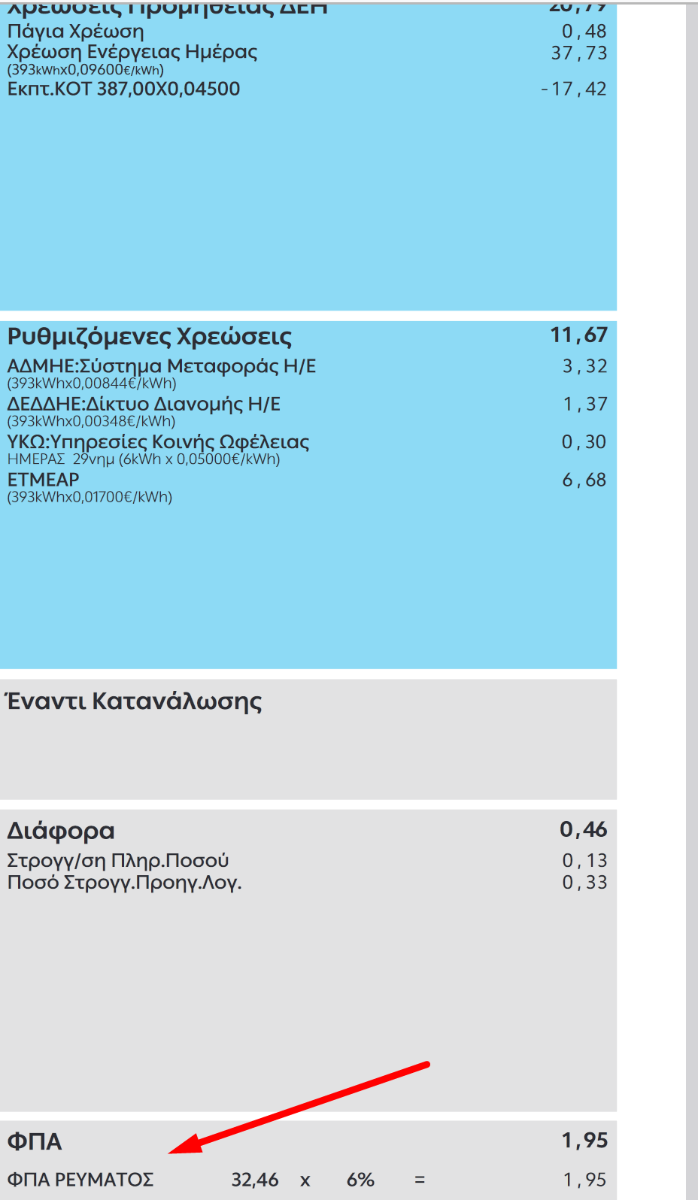

Κατι τελευταιο,ο ΦΠΑ 6% μπαινει καπελο στον συνολικο λογαριασμο μου ειπαν στην ζενιθ,ωστοσο βλεπω ενα λογαριασμο της ΔΕΗ κ δεν μπορω να καταλαβω απο που κ πως προκυπτει το ΦΠΑ που μου χρεωνουν
Είναι σωστός ο υπολογισμός :
37,73 + 0,48 - 17,42 + 11,67 =32,46€ και αυτό Χ 6% ΦΠΑ

9 λεπτά πριν, akiskar123 είπε
Απο το 19 φορολογειται το ρευμα με 6 αντι του 13%. Συμπεριλαμβανει και τη ρυθμιζομενη χρεωση μεσα στο φορλογουμενο ποσο... αν κανω λαθος ας με διορθωσει κανεις...

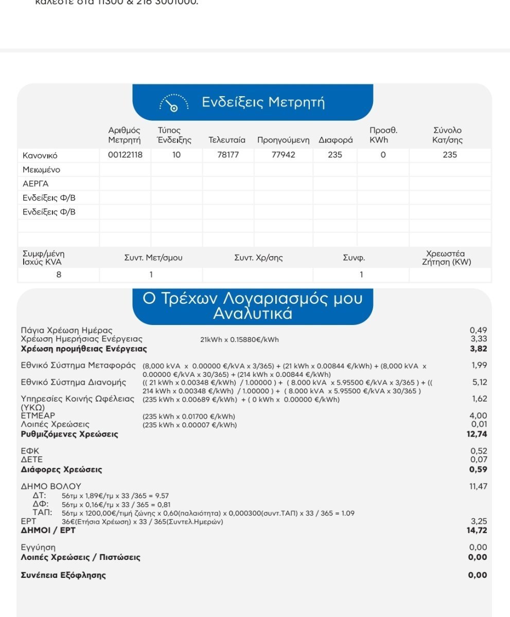

εχω παει volton με τις 500kwh δωρο και ηρθε ο πρωτος λογαριασμός.ειναι οκ; 32ε περιπουScreenshot_20240813_161652_Microsoft365(Office).jpg.b875a9ab7fc7ed062efd98b221ddfc08.jpg
Αστερι εισαι!!!!!
Ο ΦΠΑ μπαίνει στην αξία ρεύματος, εν προκειμένω:
προμήθεια + ρυθμιζόμενες = 20,79 + 11,67 = 32,46 €
