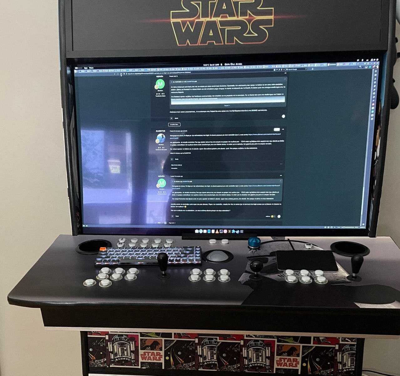

IKARIWTHS Δημοσ. 14 Σεπτεμβρίου 2024 Μέλος Δημοσ. 14 Σεπτεμβρίου 2024 (επεξεργασμένο) Καλημερα σε ολους.Το θεμα με την απλοποίηση του login το ελυσα μερικως με εναν controller ipac 2, ειναι αυτος https://www.ultimarc.com/control-interfaces/i-pacs/i-pac2/ και χρησιμεύει σε arcade κονσολες.Του εχω ορισει πατωντας ενα κουμπι να γραφει τον κωδικο μου 12345 enter πχ.Βεβαια στον φορητο που εχω ubuntu με βαζει να γραψω κατευθειαν τον κωδικο οποτε ειναι ευκολοτερο ,ενω στο fedora παταω το enter για να επιλεξω τον χρηστη και μετα το κουμπι του ipac. Και τελοσ εφοσον το fedora και το ubuntu εχουν ιδια εκδοση gnome ,στο ubuntu γιατί δεν μπορω να βαλω τα ιδια extensions; Επεξ/σία 14 Σεπτεμβρίου 2024 από IKARIWTHS
mphxths Δημοσ. 14 Σεπτεμβρίου 2024 Δημοσ. 14 Σεπτεμβρίου 2024 Στις 14/9/2024 στις 9:03 ΠΜ, IKARIWTHS είπε Καλημερα σε ολους.Το θεμα με την απλοποίηση του login το ελυσα μερικως με εναν controller ipac 2, ειναι αυτος https://www.ultimarc.com/control-interfaces/i-pacs/i-pac2/ και χρησιμεύει σε arcade κονσολες.Του εχω ορισει πατωντας ενα κουμπι να γραφει τον κωδικο μου 12345 enter πχ.Βεβαια στον φορητο που εχω ubuntu με βαζει να γραψω κατευθειαν τον κωδικο οποτε ειναι ευκολοτερο ,ενω στο fedora παταω το enter για να επιλεξω τον χρηστη και μετα το κουμπι του ipac. Νια ακομα δυσκολια που βρηκα ειναι το γιατι εφοσον το fedora k ubuntu εχουν ιδια εκδοση gnome ,στο ubuntu δεν μπορω να βαλω τα ιδια extensions. Επέκταση Δηλαδη κατσε να καταλαβω γιατι ειμαι και μιας ηλικιας. Πηρες τον controller , επειδη δεν θες να πατας (με το ποντικι) στο login screen για να βγαινει το πλαισιο να βαζεις τον κωδικο ? Οσο για το ubuntu και τα extensions , για ποια εκδοση ubuntu μιλαμε και ποια extensions ? 1
imitheos Δημοσ. 14 Σεπτεμβρίου 2024 Δημοσ. 14 Σεπτεμβρίου 2024 Στις 14/9/2024 στις 9:03 ΠΜ, IKARIWTHS είπε Καλημερα σε ολους.Το θεμα με την απλοποίηση του login το ελυσα μερικως με εναν controller ipac 2, ειναι αυτος https://www.ultimarc.com/control-interfaces/i-pacs/i-pac2/ και χρησιμεύει σε arcade κονσολες.Του εχω ορισει πατωντας ενα κουμπι να γραφει τον κωδικο μου 12345 enter πχ.Βεβαια στον φορητο που εχω ubuntu με βαζει να γραψω κατευθειαν τον κωδικο οποτε ειναι ευκολοτερο ,ενω στο fedora παταω το enter για να επιλεξω τον χρηστη και μετα το κουμπι του ipac. Ωραίος. Μαρέσει να διαβάζω overkill λύσεις Πώς είχε πει ο Robin Williams, "σαν να κάνεις χημιοθεραπεία επειδή βαριέσαι να ξυρίζεις το κεφάλι σου κάθε τόσο".
IKARIWTHS Δημοσ. 14 Σεπτεμβρίου 2024 Μέλος Δημοσ. 14 Σεπτεμβρίου 2024 (επεξεργασμένο) Σας ευχαριστω για τις απαντησεις ,αλλα βγάλατε γρηγορα συμπερασμα😀.Αυτο ειναι το συστημα και εξεταζω την λειτουργια του χωρις πληκτρολογιο γιαυτο και η επιμονη μου. Ξερετε γιατι στο ubuntu 24.04.1 δεν μπορω να βαλω τα ιδια extensions;Το Windows Gestures με ενδιαφερει περισσοτερο μιας και εβαλα και touchpad Επεξ/σία 14 Σεπτεμβρίου 2024 από IKARIWTHS
