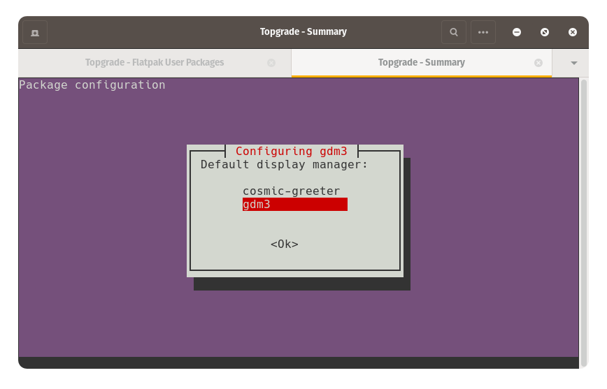

asfodelus Δημοσ. 1 Ιουλίου 2024 Δημοσ. 1 Ιουλίου 2024 Μπορείς να παραμετροποιήσεις το gdm3 με την βοήθεια του https://flathub.org/apps/io.github.realmazharhussain.GdmSettings flatpak install flathub io.github.realmazharhussain.GdmSettings αλλά δεν νομίζω να έχει αυτή την δυνατότητα. Αν είσαι μόνος στον υπολογιστή μπορείς απλά να βάλεις να κάνει autologin Εναλλακτικά μπορείς να εγκαταστήσεις κάποιον άλλο, δεν ξέρω αν κάποιος έχει αυτή τη δυνατότητα, ξέρει κανείς;. Μπορείς να αλλάξεις display manager, αφου εγκαταστήσεις κάποιον άλλο με την εντολή sudo dpkg-reconfigure gdm3 ή οποιοδήποτε άλλο όνομα στην θέση του gdm3

mphxths Δημοσ. 1 Ιουλίου 2024 Δημοσ. 1 Ιουλίου 2024 (επεξεργασμένο) 1 hour ago, Petros Electron said: δεν το συνεχίζω Τι να συνεχισεις ? Να εκτεθεις παραπανω ? 1 hour ago, Petros Electron said: Ορίστε μια απάντηση. ...που δεν ειναι απαντηση. Το προγραμμα που προτεινει ο @asfodelus δεν εχει την δυνατοτητα αυτη και η αλλαγη login manager ενεχει κινδυνους , ειδικα αν μιλαμε για fedora/gnome που παιζει με wayland. Ελα πες κανα τραγικο του στυλ , "ας γυρισει σε xorg" , να γελασουμε λιγακι !!! Πλακα πλακα , γιατι δεν γυρναει σε linux mint να τελειωνουν τα βασανα του ε ? χαχα 1 hour ago, asfodelus said: Εναλλακτικά μπορείς να εγκαταστήσεις κάποιον άλλο, δεν ξέρω αν κάποιος έχει αυτή τη δυνατότητα, ξέρει κανείς;. O lightdm οπως τον εχει υλοποιησει/σεταρει το linux mint , εχει αυτη την δυνατοτητα. Σε αλλη διανομη , με αλλες ρυθμισεις , out of the box , μπορει να μην λειτουργει οπως το θελει και να θελει προσωπικη δουλεια. Βεβαια οπως ειπα fedora - gnome - lightdm - wayland , θα γινει λιγο χαος. 1 hour ago, asfodelus said: sudo dpkg-reconfigure gdm3 γκουχ γκουχ εχει fedora , δεν δουλευει αυτη η εντολη , γκουχ γκουχ ... 1 hour ago, Petros Electron said: Ναι μπορει εγω τουλάχιστον το δοκίμασα σε linux mint με "Wayland" και δούλεψε! Το wayland στο linux mint ειναι ακομα σε πειραματικο σταδιο. Δεν εισαι ακομα γκουρου , χαλαρωσε. Μεινε σε αυτα που ξερεις και μπορεις. Καθομαστε και συζηταμε για το πως θα γλυτωσουμε ΕΝΑ ΚΛΙΚ , οταν υπαρχουν σοβαροτερες ελλειψεις στο λινουξ. Αθανατο ινσομνια !! Επεξ/σία 1 Ιουλίου 2024 από mphxths
