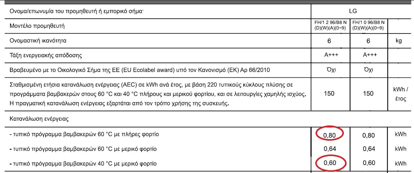

ekrepali Δημοσ. 1 Ιουλίου 2024 Δημοσ. 1 Ιουλίου 2024 (επεξεργασμένο) 30 minutes ago, Vagosman said: Δεν γινεται να κατασπαταλάς 2+ kWh για ενα πλύσιμο, να χαλάς τα ρούχα, να χαλάς αντιστάσεις και τσιμούχες. 0.2kwh είναι η διαφορά 40 με 60 στο δικό μου, στο πρόγραμμα των βαμβακερών. Σε απλά προγράμματα κάτω από 0.2kwh Αν καις 2+ kwh για πλύσεις στους 60, πέτα το πλυντήριο της γιαγάς και πάρε καινούργιο. Spoiler Επεξ/σία 1 Ιουλίου 2024 από ekrepali 1

Vagosman Δημοσ. 1 Ιουλίου 2024 Δημοσ. 1 Ιουλίου 2024 26 λεπτά πριν, ekrepali είπε 0.2kwh είναι η διαφορά 40 με 60 στο δικό μου, στο πρόγραμμα των βαμβακερών. Σε απλά προγράμματα κάτω από 0.2kwh Αν καις 2+ kwh για πλύσεις στους 60, πέτα το πλυντήριο της γιαγάς και πάρε καινούργιο. Εμφάνιση κρυμμένου περιεχομένου Βρήκες άνθρωπο να τα πεις. Εχω απόλυτο έλεγχο των καταναλώσεων για όλες τις συσκευές του σπιτιού μέσω Home Assistant. Δεν κοιτάζω τα σπεκ αλλα τα πραγματικά δεδομένα. Πλυντήρια πιάτων και ρούχων καίνε οι αντιστάσεις τους το 95% της ενέργειας του προγράμματος. Το μοτέρ που πλέον σε όλα τα καλά ειναι inverter δεν καίει απολύτως τίποτα. Κάτω απο 40W οσο γυρίζει ο κάδος. Και επειδή είναι φυσική απλή το να ζεστάνεις 10λίτρα νερό +20 βαθμούς θέλεις 0.23 kWh. Οπότε και της γιαγιάς να εχεις το πλυντήριο τα ίδια θα κάψει συν τις απώλειες του περιβάλλοντος. Το χειμώνα για να πας στους 60 θέλεις πάνω απο μισή kwh για τα 10 λίτρα. Οπότε ναι ειναι κατασπατάληση πόρων.
ekrepali Δημοσ. 1 Ιουλίου 2024 Δημοσ. 1 Ιουλίου 2024 (επεξεργασμένο) Τώρα γράφεις για +0.23kwh έως και πάνω από +0.5kwh στα 10 λίτρα. Πριν είπες +2 kw για να πας από 40 στους 60. Δε βγαίνουν τα μαθηματικά σου. 44 minutes ago, Vagosman said: Βρήκες άνθρωπο να τα πεις. Οπότε ναι ειναι κατασπατάληση πόρων. Δεν είσαι ο μοναδικός που έχει μετρητή κατανάλωση. Εκτός κι αν ο δικός μου λέει ψέματα. 44 minutes ago, Vagosman said: Οπότε ναι ειναι κατασπατάληση πόρων. Βρήκες άνθρωπο να τα πεις. Δε με νοιάζει η κατασπατάληση πόρων... βασικά δεν έχω πληρώσει ρεύμα στο σπίτι από πέρυσι τον Αύγουστο. Τζάμπα είναι. Επεξ/σία 1 Ιουλίου 2024 από ekrepali 1
