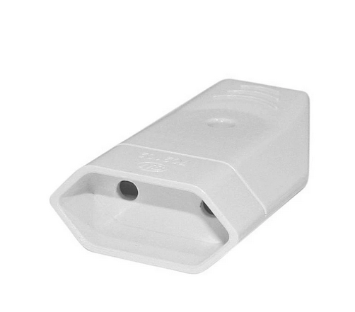

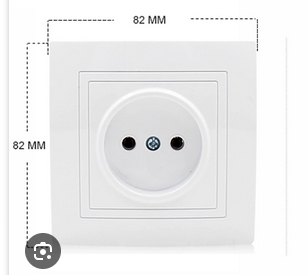

Vault13 Δημοσ. 2 Σεπτεμβρίου 2024 Μέλος Δημοσ. 2 Σεπτεμβρίου 2024 3 ώρες πριν, manolis940 είπε To live neutral reverse σε καμία περίπτωση δεν είναι πρόβλημα. Θα συνέβαινε ακόμη και αν έβαζες ανάποδα την πρίζα. Το βλέπω σε διάφορα tester δεν ξέρω γιατί υπάρχει καθώς δεν βρίσκω συσκευή με suko που να χρειάζεται σε συγκεκριμένο πόλο την φάση(live) και τον ουδέτερο(neutral). Αν πας στις άλλες πρίζες και βάλεις ανάποδα στο test το hobotest θα δεις ότι θα βγάλει πρόβλημα. Επικεντρώσου εκεί που δεν υπάρχει γείωση εκτός και αν μιλάμε για πρίζες δύο επαφών που και πάλι βέβαια δεν έχει νόημα το 2024 να υπάρχουν: Η παραπάνω δεν είναι η συνηθισμένη που βρίσκαμε στα σπίτια παπουδογιαγιάδων αλλά δεν μπορώ με τίποτα να την βρω στο google. Μοιάζει όπως το παρακάτω αλλά φαντάσου το σε πρίζα τοίχου. Οχι κανονικες σουκο. Ευχαριστω παντως 1
