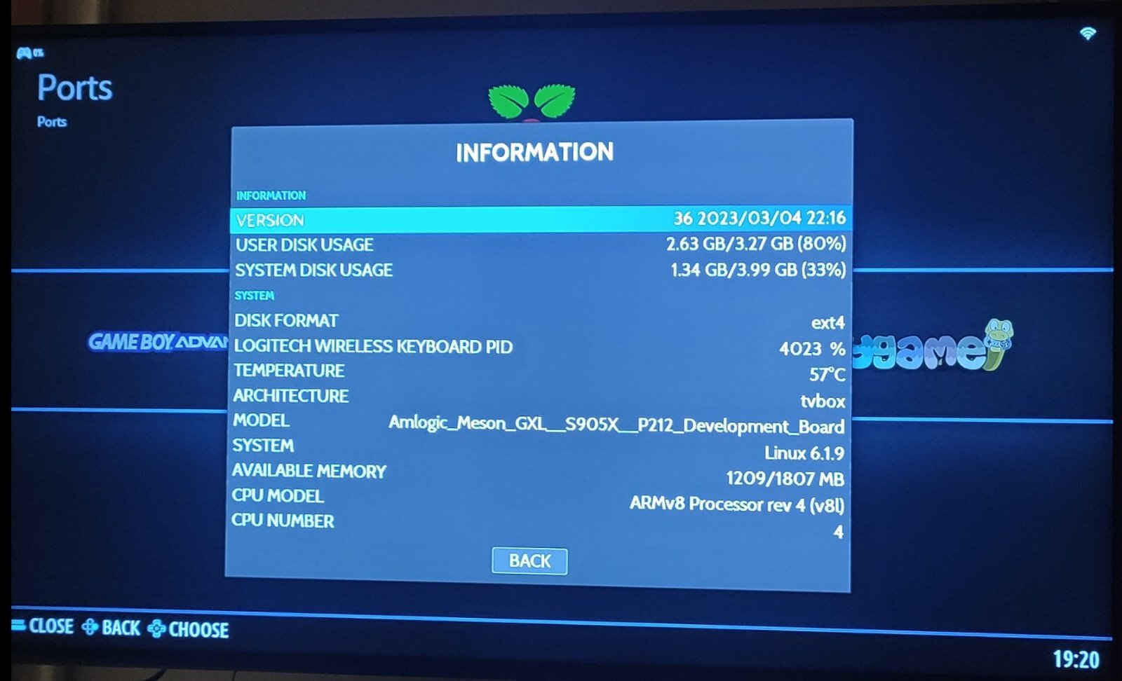

salpnik Δημοσ. 27 Ιουνίου Share Δημοσ. 27 Ιουνίου Καλησπέρα στην παρέα. Βρήκα στην αποθήκη μου ένα παλιό tv box mecool k1pro και σκέφτηκα να το κάνω retro console με batocera. Βρήκα μια sd card και το έφτιαξα, το πρόβλημα όμως είναι ότι με f1 δεν μπαίνει στο menu για να μπορέσω να κάνω μεταφορά roms από το usb οπότε το έκανα μέσω od-commander έλα όμως ότι όταν διαγράφεις κάποιο rom, πάει στον κάδο και μέσω του od-commander δεν βρίσκω τον κάδο για να τον αδειάσω με αποτέλεσμα να πιάνει χώρο στην sd. Ψάχνοντας στο διαδίκτυο δεν βρήκα κάτι, μήπως εδώ μέσα κανένα αλάνι ξέρει να με βοηθήσει; Ευχαριστώ εκ των προτέρων. Συνδέστε για να σχολιάσετε Κοινοποίηση σε άλλες σελίδες άλλες επιλογές
xrhstosiak Δημοσ. 29 Ιουνίου Share Δημοσ. 29 Ιουνίου τον OD-Commander δεν τον γνωριζω αν μπορεις να κανεις εγκατασταση το mc ( midnight commander) μπορεις ευκολα με ctrl + space πανω στο στις 2 τελειες .. να δεις το μεγεθος του καθε καταλογου και ετσι απο τα μεγεθη να ανακαλυψεις που ειναι η διαδρομη του καδου σε αυτο το συστημα αλλη λυση βγαλε την sd βαλε την σε υπολογιστη και ψαξε παλι τους καταλογους τελος αν σε αυτο μπορεις να σηκωσεις ssh ή γενικα τερματικο με εντολες να βρεις το μεγεθος καθε καταλογου Συνδέστε για να σχολιάσετε Κοινοποίηση σε άλλες σελίδες άλλες επιλογές
