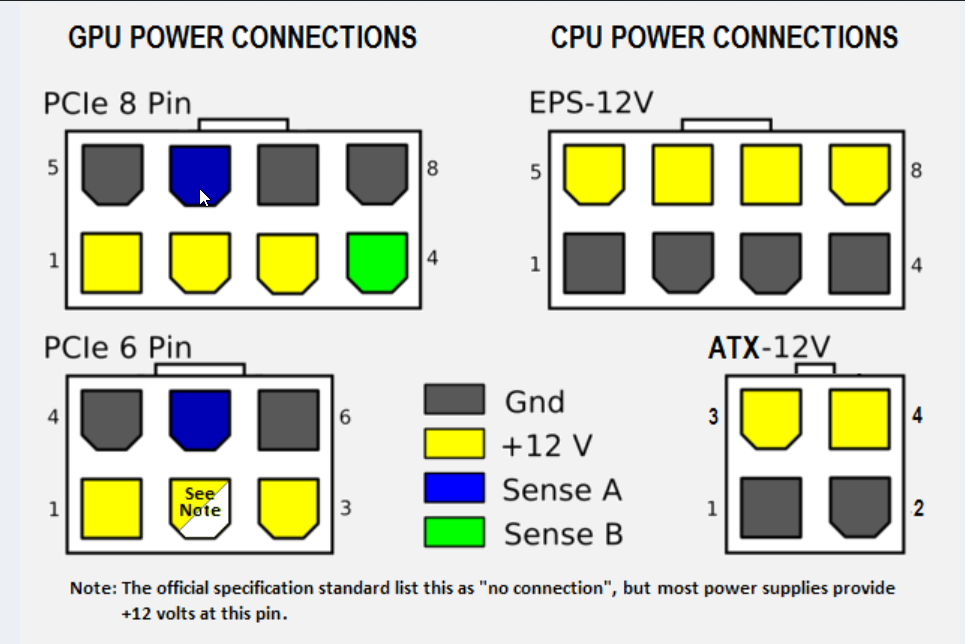

manolis940 Δημοσ. 3 Ιουλίου 2024 Δημοσ. 3 Ιουλίου 2024 18 ώρες πριν, guts47 είπε Γνήσιο είναι. Έκανα μια αλλαγή τώρα στην τροφοδοσία της κάρτας έχει δύο οκταπηνα αλλά ήταν συνδεδεμένο από το ίδιο καλώδιο,οπότε βρήκα ένα οκταπηνο από διαφορετικό καλώδιο κ το συνδεσα κ το αποτέλεσμα να μην κολλάει προς το παρόν το παιχνίδι αλλά αργεί να κάνει boot. Συγκεκριμένα στην εικόνα που δείχνει την μητρική για να μπεις στα bios κτλ. Το συγκεκριμένο τροφοδοτικό που έχεις, όπως και τα περισσότερα σε όλα τα καλώδια δίνει τα 12V από ένα σημείο και όχι περισσότερα. Αυτό σημαίνει ότι και με το παραπάνω που έκανες δεν θα έπρεπε να έχεις διαφορά, εκτός και αν όντως υπάρχει πρόβλημα σε κάποια φύσα ή κάποιο καλώδιο. Όταν μια φύσα έχει παραπάνω από ένα καλώδιο που περνάει 12V ρεύμα δεν σημαίνει ότι τραβάει 12V από πολλές διαφορετικές πηγές αλλά από μία. Σκοπός είναι το να μεγαλώσουν την διατομή του καλωδίου αν μπορούμε να το πούμε έτσι, για να μπορεί να τραβήξει περισσότερο ρεύμα. Τώρα τα οκτάπινα που βρήκες πως τα έσπασες; Σε 6+2 ή 4+4; Αν ισχύει το πρώτο απλώς πήρες τα αντίστοιχα pin απ' το ένα και τις έβαλες στο άλλο. Μιας και είπες ότι μέτρησες ρεύματα πριν, καθώς είναι κάποια sensor pins θα πρέπει να είναι συνδεδεμένα μεταξύ τους και να έχουν συνέχεια. Πάρε λοιπόν το πολύμετρο και δες ένα προς ένα αν τα καλώδια απ' το ένα 8pin connect κάνουν "μπιπ" στον άλλο. Αν ισχύει τώρα το δεύτερο μάλλον έχεις μπερδέψει τον EPS connector με τον PCI αλλά πιστεύω ότι θα είχες κάνει ήδη χοντρή ζημιά στην κάρτα αν είχε συμβεί κάτι τέτοιο καθώς το pinout είναι διαφορετικό και φυσικά θα ήθελε πάρα πολύ πίεση για να κουμπώσει.
guts47 Δημοσ. 3 Ιουλίου 2024 Μέλος Δημοσ. 3 Ιουλίου 2024 9 ώρες πριν, manolis940 είπε Το συγκεκριμένο τροφοδοτικό που έχεις, όπως και τα περισσότερα σε όλα τα καλώδια δίνει τα 12V από ένα σημείο και όχι περισσότερα. Αυτό σημαίνει ότι και με το παραπάνω που έκανες δεν θα έπρεπε να έχεις διαφορά, εκτός και αν όντως υπάρχει πρόβλημα σε κάποια φύσα ή κάποιο καλώδιο. Όταν μια φύσα έχει παραπάνω από ένα καλώδιο που περνάει 12V ρεύμα δεν σημαίνει ότι τραβάει 12V από πολλές διαφορετικές πηγές αλλά από μία. Σκοπός είναι το να μεγαλώσουν την διατομή του καλωδίου αν μπορούμε να το πούμε έτσι, για να μπορεί να τραβήξει περισσότερο ρεύμα. Τώρα τα οκτάπινα που βρήκες πως τα έσπασες; Σε 6+2 ή 4+4; Αν ισχύει το πρώτο απλώς πήρες τα αντίστοιχα pin απ' το ένα και τις έβαλες στο άλλο. Μιας και είπες ότι μέτρησες ρεύματα πριν, καθώς είναι κάποια sensor pins θα πρέπει να είναι συνδεδεμένα μεταξύ τους και να έχουν συνέχεια. Πάρε λοιπόν το πολύμετρο και δες ένα προς ένα αν τα καλώδια απ' το ένα 8pin connect κάνουν "μπιπ" στον άλλο. Αν ισχύει τώρα το δεύτερο μάλλον έχεις μπερδέψει τον EPS connector με τον PCI αλλά πιστεύω ότι θα είχες κάνει ήδη χοντρή ζημιά στην κάρτα αν είχε συμβεί κάτι τέτοιο καθώς το pinout είναι διαφορετικό και φυσικά θα ήθελε πάρα πολύ πίεση για να κουμπώσει. Νομίζω ήταν 6+2 κ το καλώδιο έγραφε pci 6 λεπτά πριν, guts47 είπε Νομίζω ήταν 6+2 κ το καλώδιο έγραφε pci. Δεν εξηγείται λοιπόν γιατί αργεί να κάνει boot καθώς κ κάποια μικρό κολλήματα όπως να ανοίγω το sentinel να δω τους σκληρούς,να μην κάνει τίποτα αλλά στην διαχείριση να φαίνεται ανοιχτό
manolis940 Δημοσ. 3 Ιουλίου 2024 Δημοσ. 3 Ιουλίου 2024 1 ώρα πριν, guts47 είπε Νομίζω ήταν 6+2 κ το καλώδιο έγραφε pci Οκ τότε προχώρα στον έλεγχο που σου είπα παραπάνω και οπτικά στα βύσματα αλλά και με πολύμετρο για να δεις ότι δεν έχεις κάποιο κομμένο καλώδιο ή κάτι τέτοιο. Πάντως αυτά που σου είπαν πιο πάνω έχουν μια βάση. Θεωρώ πως όχι τόσο αυτή του χαλασμένου δίσκου γιατί πιθανών θα έβλεπες και άλλα τρελά εκτός παιχνιδιών, αλλά το παιχνίδι δεν παγώνει. στα παραπάνω που μας δείχνεις και είναι πολύ πιθανό να είναι πρόβλημα του παιχνιδιού. Αλήθεια πιο game είναι;

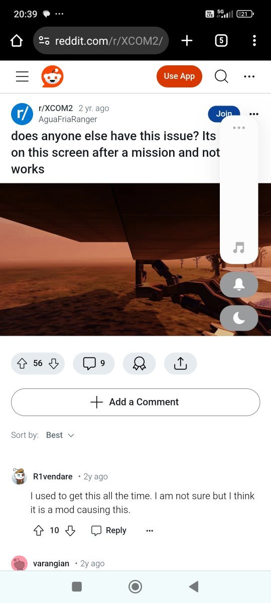

manolis940 Δημοσ. 3 Ιουλίου 2024 Δημοσ. 3 Ιουλίου 2024 (επεξεργασμένο) 48 λεπτά πριν, guts47 είπε Xcom2 Με μία αναζήτηση "xcom 2 stuck on loading screen" βρίσκεις ότι δεν είσαι ο μόνος.\ https://www.google.com/search?client=firefox-b-d&q=xcom+2+stuck+on+loading+screen Πχ στο steam: https://steamcommunity.com/app/268500/discussions/0/1489992080497526663/ Αναφορά σε κείμενο Nevermind, i was able to figure it out. It was nothing to do with mods. In the video settings i changed from "Fullscreen" to "Bordeless Window" and the loading screen freeze never happened again! Επεξ/σία 3 Ιουλίου 2024 από manolis940
guts47 Δημοσ. 4 Ιουλίου 2024 Μέλος Δημοσ. 4 Ιουλίου 2024 21 ώρες πριν, manolis940 είπε Με μία αναζήτηση "xcom 2 stuck on loading screen" βρίσκεις ότι δεν είσαι ο μόνος.\ https://www.google.com/search?client=firefox-b-d&q=xcom+2+stuck+on+loading+screen Πχ στο steam: https://steamcommunity.com/app/268500/discussions/0/1489992080497526663/ Έφτιαξα την ρύθμιση που γράφουνε θα δείξει αν φτιάξει.το αργό boot πάντως ήταν λόγο του ότι κουνήθηκαν τα καλώδια σε ένα σκληρό κ δεν τον έβλεπε, έφτιαξε αυτο 1

guts47 Δημοσ. 8 Ιουλίου 2024 Μέλος Δημοσ. 8 Ιουλίου 2024 Στις 7/7/2024 στις 2:39 ΜΜ, guts47 είπε Δυστυχώς έκανε πάλι το κόλλημα στο ίδιο σημείο.παντως σε άλλα παιχνίδια μέχρι στιγμής τίποτα το επιλήψιμο Update παιδιά μάλλον είναι το παιχνίδι καθώς βρήκα να κάνει ακριβώς το ίδιο πρόβλημα κ σε αλλους 1
