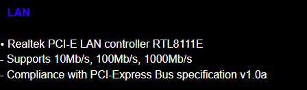

labros1995 Δημοσ. 25 Ιουνίου 2024 Δημοσ. 25 Ιουνίου 2024 Η κάρτα δικτύου της μητρικής υποστηρίζει κανονικά Gigabit σύνδεση σύμφωνα με τα χαρακτηριστικά του κατασκευαστή απο την επίσημη ιστοσελίδα. Θα σου πρότεινα αρχικά να αλλάξεις καλώδιο ethernet μεταξύ του υπολογιστή και του router. Έπειτα κοίταξε αν άλλαξε το πεδίο που γράφει 100mbits στο screenshot σου. Το router που έχεις είναι νέο και σου το έδωσε ο πάροχος; Μπορείς ακόμη να χρησιμοποιήσεις το καλώδιο που περιέχει το κουτί του router, υποστηρίζει κανονικά gigabit σύνδεση. 1

Mene Δημοσ. 25 Ιουνίου 2024 Δημοσ. 25 Ιουνίου 2024 Η κάρτα σου όντως φαίνεται να υποστηρίζει gigabit: 3 minutes ago, jimp000 said: to router ειναι NOKIA και ολοκαινουργιο θα το ειχα κανει αλλα ειμαι περιπου στα 3 μετρα και το καλωδιο που μου εδωσε δε φτανει... αα ξεχασα να αναφερω οτι στη συνδεση παρεμβαλεται ενα switch Οκ τότε, τον βρήκες τον ένοχο. Επίσης, το πρόβλημα δεν είναι με τη fiber 200 που αναφέρεις στον τίτλο, αλλά με το τοπικό δίκτυο.
