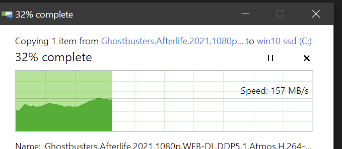

guardianx71 Δημοσ. 22 Ιουνίου 2024 Μέλος Δημοσ. 22 Ιουνίου 2024 Δεν ξέρω τι παίζει με τον τύπο στο βίντεο, αλλά καμία σχέση ο δικός μου
greekfragma Δημοσ. 22 Ιουνίου 2024 Δημοσ. 22 Ιουνίου 2024 1 minute ago, guardianx71 said: Δεν ξέρω τι παίζει με τον τύπο στο βίντεο, αλλά καμία σχέση ο δικός μου ότι πληρώνεις παίρνεις. το να είναι οκ αυτή τη στιγμή δε σημαίνει οτι αργότερα δε θα παρουσιάσει θέμα και δε θα τρέχεις να βγάλεις άκρη. Άσε τον Netac στο 2ο σύστημα και για το νέο τούμπανο είναι κρίμα για 100ευρώ να μη βάλεις τον KC3000 που είναι πιστόλι επώνυμος σφαιράτος και αξιόπιστος.
guardianx71 Δημοσ. 22 Ιουνίου 2024 Μέλος Δημοσ. 22 Ιουνίου 2024 (επεξεργασμένο) αυτό ήταν από HDD. Από έναν mx500 πιάνω σταθερά πάνω από 400 Επεξ/σία 22 Ιουνίου 2024 από guardianx71
