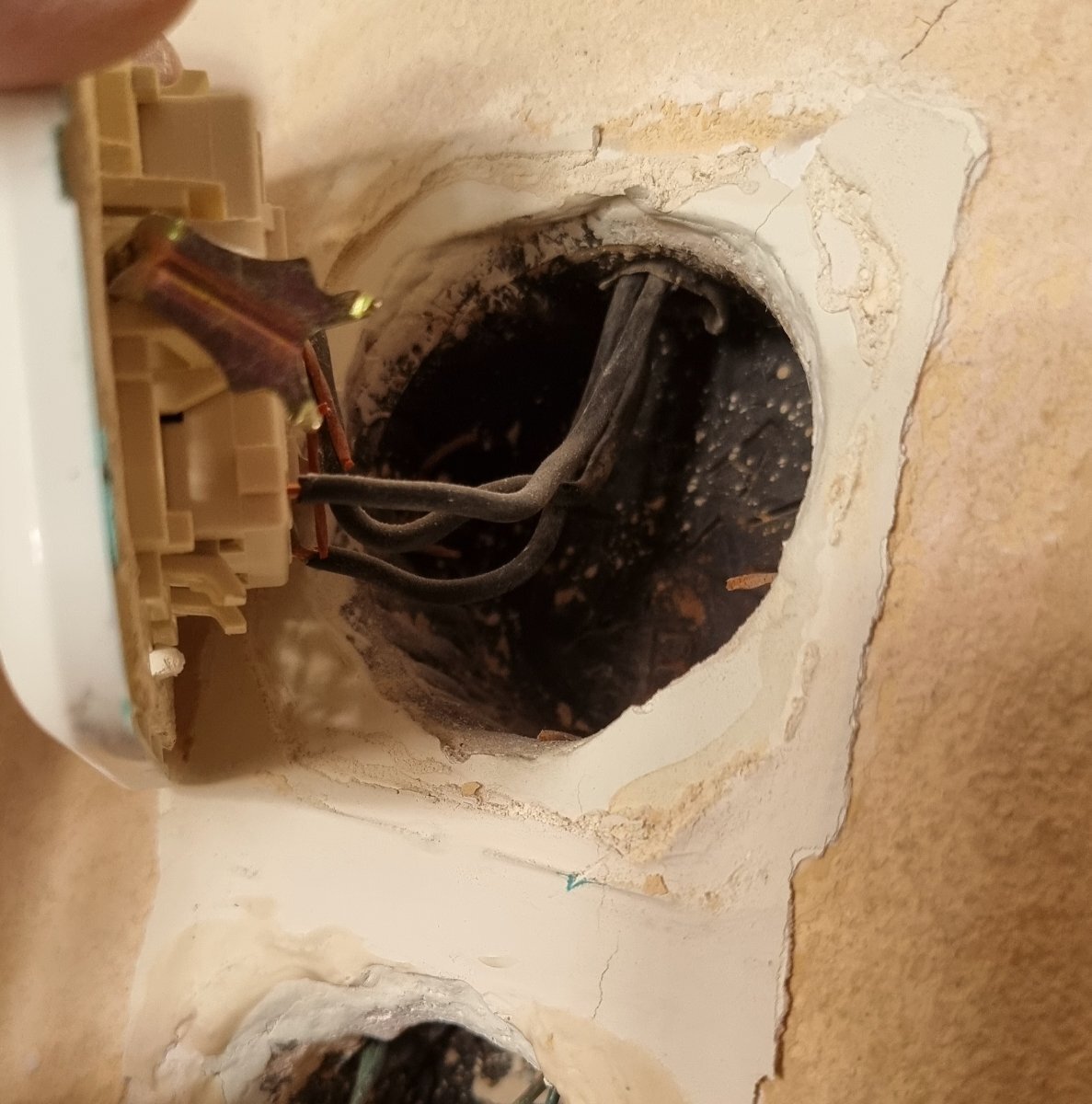

Είναι όλα μαύρα γιατί δεν είναι μπριζα.
Και πάλι δε θα έπρεπε να είναι όλα μαύρα
37 λεπτά πριν, barsik είπε
Ποιο καλώδιο μπαίνει που?
Και γιατί είναι όλα μαύρα και όχι χρωματιστά?
Χρειάζεται περισσότερα στοιχεία για να σε βοηθήσει κάποιος...
Γενικά είτε τα μετράς με πολύμετρο - δοκιμαστικό εφόσον γνωρίζεις τι διακόπτης είναι και βρίσκει τι είναι τι.
Μπορείς επίσης να δεις τις σημάνσεις στις εισόδους του τωρινού διακόπτη.
Υποθέτω διπλός διακόπτης, μια φάση και 2 επιστροφές; (αν είναι όντως μαύρα και όχι καμμένα γιατί και το κουτί πίσω δείχνει μαύρο...)
Γενικά αν δε γνωρίζεις καλό θα ήταν να αποφεύγεις τέτοιες δουλειές.
Πάντα υπάρχει τεράστιος κίνδυνος όταν ασχολείσαι με το ρεύμα, ιδίως όταν μιλάμε για μη γνώστη

Για την ιστορία ακόμα και με χρώματα να είναι τα καλώδια, το πιο ασφαλές είναι να τσεκάρονται με πολύμετρο. Έχω πετύχει σε πολυκατοικία του 2005, σε σαλόνι γνωστού, το κίτρινο από το πλακέ καλώδιο της οροφής (για το φωτιστικό) να είναι η...φάση (προφανώς εγκληματίας ο "μάστορας", αλλά συνέβη)
24 λεπτά πριν, haris_216 είπε
Δυστυχώς είναι σύνηθες...
Χρησιμοποιούν το δεύτερο αγωγό ως δεύτερη επιστροφή για δύο σημεία ελέγχου αντί να ρίξουν 2 καλώδια.
Γενικά είναι καλό να ελέγχονται όλα.
Μπορεί να τελείωσε ένα χρώμα αγωγού και να χρησιμοποιήσουν κάποιο λάθος για να τελειώσουν γρήγορα.
Γενικά θέλει προσοχή.
Σε υφιστάμενη εγκατάσταση που λειτουργεί είναι εύκολο να καταλάβεις τι παίζει εφόσον είσαι γνώστης...αν δεν είσαι δυστυχώς υπάρχει πιθανότητα για μεγάλο λάθος και γι'αυτό πολλές φορές γινόμαστε γραφικοί και μιλάμε για προσοχή

3 ώρες πριν, barsik είπε
Είναι όλα μαύρα γιατί ο ηλεκτρολόγος που έκανε την εγκατάσταση ήταν όρνιο ή απλά Εγκληματίας.
Θέλεις πολυμετρο ή "ανέπαφο" δοκιμαστικό...
Το καλύτερο είναι να φέρεις έναν επαγγελματία, για να μην σε ακούμε στις ειδήσεις...

Στα παλιά σπίτια που ο κάθε η ηλεκτρολόγος έκανε ότι του κατέβει στο κεφάλι και δεν ξέρανε τι είναι τα πρότυπα ή εκανάν τις δουλειές όπως να ναι, συνήθως έβαζαν ένα χρώμα. Ότι δεν είναι σωστό, δεν είναι, αλλά είναι αρκετά συνηθισμένο στα παλιά σπίτια. Όχι ότι στα κανούργια δεν κάνουν μαϊμουδιές, αλλά παλιά έκανε ο καθένας ότι ήθελε. Για παράδειγμα ενώ η φάση πρέπει να έχει καφέ μαύρο ή γκρι εδώ που μένω έχουν κόκκινο (άλλη φάση η φάση). Από την στιγμή που δεν ελέγχει κανείς τίποτα ο καθένας κάνει ανάλογα με το στοκ του.
Δηλαδη ρε τσακαλια ηλεκτρολόγοι μου σε ενα διακόπτη τι χρώματα περιμένετε, πορτοκαλοροζοπρασινο ας πούμε και με το πολύμετρο τι θα μετρησετε;
Σε διακοπτες δυο ειναι τα καλώδια και αυτα είναι μαύρα, μια φάση και η αποστολή της φάσης στο φωτιστικό

Ο συγκεκριμένος είναι διπλός, με κάποιο τρόπο θα έπρεπε να ξεχωρίζει η φάση, γιατί αν τον συνδέσεις λάθος ο ένας από τους δύο διακόπτες δεν θα δουλεύει. Το πολύμετρο το θες για να μετρήσεις που έρχεται η φάση να βάλεις το καλώδιο στην θέση που είναι γεφυρωμένη και για τους δύο διακόπτες και τα άλλα δύο καλώδια στους δύο διακόπτες.

Για την ώρα ας συμφωνήσουμε οτι δεν ξέρεις αν είναι διακόπτης....ναι;
Δεν φαίνεται στην φωτό, ενώ η μαυρίλα στο κουτί υποδηλώνει οτι μπορεί τα καλώδια να είχαν χρώμα...
Δοκιμαστικό ή πολύμετρο για να βρεις τη φάση έστω όταν δεν γνωρίζεις...
Τέλος. υπάρχουν άλλα χρώματα για τις επιστροφές...δε τα βάζουν όλα μαύρα, γιατί όταν συνδέεις τους διακόπτες, δε δίνεις τάση και ψάχνεις να βρεις ποιό είναι το ενεργό...εντάξει "τσάκαλε";

Ευχαριστώ για τις απαντήσεις.
Δεν είναι κάτι καμμένο από τι βλέπω, τα καλώδια είναι όλα μαύρα, δεν είχαν άλλα χρώματα.
Το κουτί είναι βρόμικο.
Θα έρθει ηλεκτρολόγος.

Ξεκαθάρισέ μας πρώτα αν μιλάς γενικά (οπότε να το δεχτώ) ή για το συγκεκριμένο θέμα. Στην δεύτερη περίπτωση θα έπρεπε ήδη να έχεις προσέξει ότι έχουμε τρία (3) καλώδια και όχι 2. Οπότε το σχόλιό σου είναι off (το attitude με τα "τσακάλια" και τα λοιπά θηλαστικά όπως και τις κατά...Μοιραράκη χρωματικές περιγραφές θα το περάσω στο ντούκου)

Ο διακόπτης, ο τοίχος, του κουτί και τα καλώδια παραπέμπουν σε μάλλον παλαιό σπίτι/εγκατάσταση, οπότε το να αποκλίνουν από τη χρωματική διάταξη είναι μάλλον σύνηθες (με τα μαύρα καλώδια κάτι παραπάνω από συνηθισμένα)
ο χρωματικός κώδικας των αγωγών στις ΕΗΕ προκύπτει από τα πρότυπα. Ο χρωματισμός της φάσης μετά από ένα διακόπτη δεν επιβάλλεται να είναι διαφορετικός, γίνεται διαφορετικός για λόγους ευκολίας, πολλές φόρες με χρήση λάθος χρώματος.
Παιδιά εννοείται ότι και στους διακόπτες θα πρέπει να υπάρχει σωστός "χρωματισμός των καλωδίων". Στη δική μου περίπτωση η φάση είναι με κόκκινο και τα άλλα με μαύρο LOL. Και ΔΕΝ είναι παλιό σπίτι! Ναι η ασφάλεια πάνω από όλα, καταρχήν πρέπει να ασχολείται μόνο όποιος ξέρει καλά τι κάνει και αν έχει τις απαραίτητες γνώσεις μόνο και μόνο τότε να δουλεύει με πολύμετρο και να μην βασίζεται στη χρωματολογία.
Και εμένα μου έχει τύχει τάση με χρωματισμό γείωσης σε πρίζα(!) από εγκληματία μάστορα.
Καθόλου lol... επίσημα το κόκκινο πλέον είναι ο αγωγός της φάσης.
Όπως σωστά ειπώθηκε δεν είναι απαραίτητο να υπάρχει διαφορετικό χρώμα στις επιστροφές αν και για λόγους ευκολίας έτσι γίνεται..
Κόκκινο φάση και μαύρα επιστροφές μου ακούγεται παραπάνω από καλά, τέλεια ως ιδανικά θα έλεγα, εφόσον μιλάμε για καλωδίωση διακόπτη
