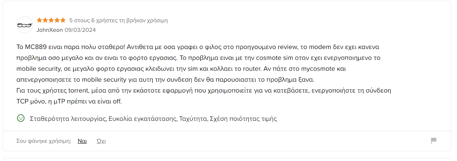

kriosgr Δημοσ. 20 Ιουλίου 2024 Δημοσ. 20 Ιουλίου 2024 Εμένα το ρημάδι δεν ήταν απενεργοποιημένο. Να βλέπεις σε φουλ σήμα 5G να πιάνει 10-15 mbps την μέρα και το βράδυ που ξεκολλούσε το mobile security να πιάνω 600 mbps και μην ξέρω τι να κάνω.... Τώρα πιάνω 480 - 540 mbps μέρα και νύχτα. ☺️
poulinos Δημοσ. 20 Ιουλίου 2024 Δημοσ. 20 Ιουλίου 2024 4 minutes ago, kriosgr said: Εμένα το ρημάδι δεν ήταν απενεργοποιημένο. Να βλέπεις σε φουλ σήμα 5G να πιάνει 10-15 mbps την μέρα και το βράδυ που ξεκολλούσε το mobile security να πιάνω 600 mbps και μην ξέρω τι να κάνω.... Τώρα πιάνω 480 - 540 mbps μέρα και νύχτα. ☺️ απο default επρεπε να ειναι.τωρα ποιος ξερει αν αλλαξαν το default.δεν εχω παραπανω εμπειρια δυστυχως για να πω κατι παραπανω. Που απορω γιατι κοβει ταχυτητα αλλα οκ.
kriosgr Δημοσ. 20 Ιουλίου 2024 Δημοσ. 20 Ιουλίου 2024 4 λεπτά πριν, poulinos είπε απο default επρεπε να ειναι.τωρα ποιος ξερει αν αλλαξαν το default.δεν εχω παραπανω εμπειρια δυστυχως για να πω κατι παραπανω. Που απορω γιατι κοβει ταχυτητα αλλα οκ. Δεν μπορείς να φανταστείς το πόσο παιδεύτηκα 2 μέρες να στρίβω την κεραία και να κάνω restart το modem του κάκου. Ευτυχώς είχα διαβάσει το παρακάτω review από το παιδί αυτό. Με το που το απενεργοποίησα το ping από 570 στο speedtest κατέβηκε στο 18-20 και οι ταχύτητες έγιναν ίδιες με του κινητού.

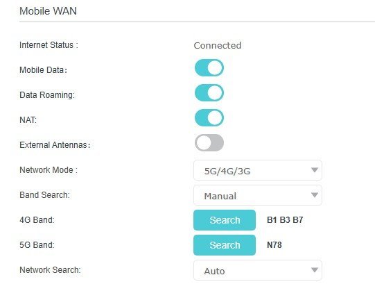

filomathis Δημοσ. 23 Μαρτίου Δημοσ. 23 Μαρτίου Για την καλυτερη δυνατη ταχυτητα με τα λιγοτερα ms αποφυγετε την b20 των 4g δικτυων, n1, n28 και προτιμηστε τις bands(b1+b3+b7+n78) οπως φαινεται στην παρακατω φωτογραφια. 1
