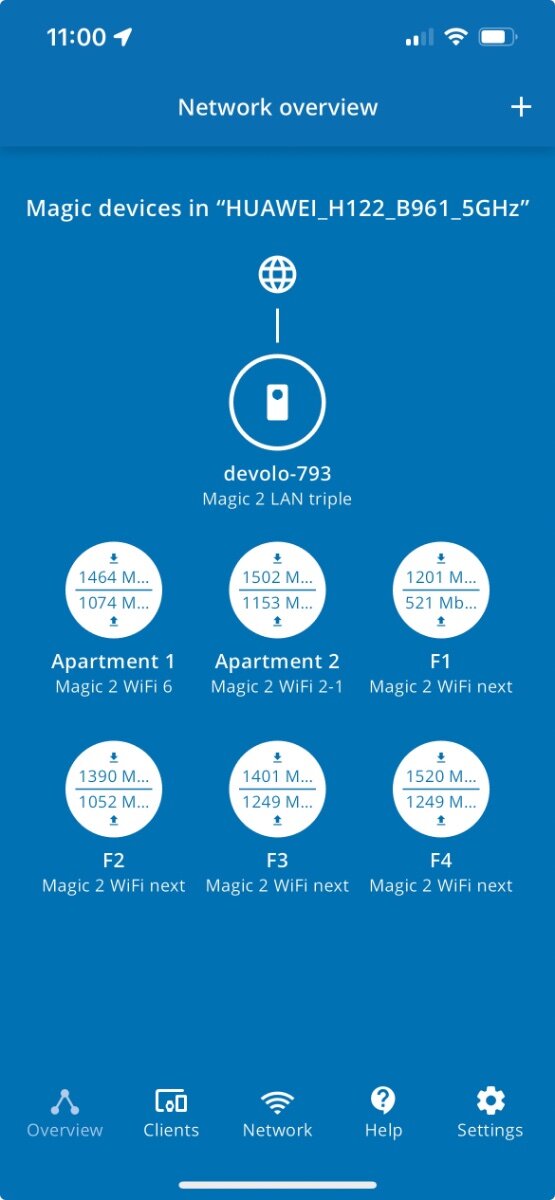

kriosgr Δημοσ. 30 Ιουνίου 2024 Δημοσ. 30 Ιουνίου 2024 Άχρηστες ανησυχίες έχεις. Με το ίδιο σκεπτικό μπορεί να σου κλέψουν τα φωτιστικά, τις καρέκλες, το τραπέζι κ.ο.κ. Η περίπτωσή σου μάλιστα είναι εύκολη μιας και θέλεις να το παραχωρήσεις για επαγγελματική στέγη οπότε μιλάμε για μακροχρόνια μίσθωση. Μπορείς ευκολότατα να βάλεις μια εγγύηση να σου προπληρώσουν ίση με το κόστος των powerlines να κοιμάσαι ήσυχος. Έχω στήσει ένα δίκτυο powerline σ' ένα μικρό ξενοδοχειάκι 6 δωματίων. Δεν πιάνανε καλό σήμα όλα τα τερματικά powerlines και οι ενοικιαστές τους άλλαζαν πρίζα λόγω παρεμβολών από air condition ή κουζίνα. Ανάλογα την ώρα. Για να το αντιμετωπίσω αυτό έκανα μια δική μου πατέντα. Έβαλα το powerline που συνδέεται με ethernet στο ρούτερ σε μια καινούργια πρίζα που τράβηξα από τον πίνακα. Από την πρίζα αυτή άπλωσα καλώδιο να περνάει από τα δωμάτια και να αφήνει μια πρίζα στο καθένα. Πάνω σε αυτήν τις πρίζα έβαλα το τερματικό του δωματίου. Στην ουσία δηλαδή δικτύωσα τα τερματικά μεταξύ τους με καλώδιο που χρησιμοποιείται αποκλειστικά για την τροφοδοσία τους (ρεύμα) και data. Το αποτέλεσμα φαίνεται στην φωτογραφία 😀 Ο λόγος που πήγα σε αυτή την λύση όμως ήταν ότι είχα ήδη αγορασμένα τα τερματικά. Για την δική σου την περίπτωση τώρα, μιας και μιλάμε για διαμέρισμα ένα σύστημα mesh είναι πολύ καλύτερη λύση ή ethernet καλώδιο που έχει μείνει στάνταρντ εδώ και δεκαετίες 😆.
