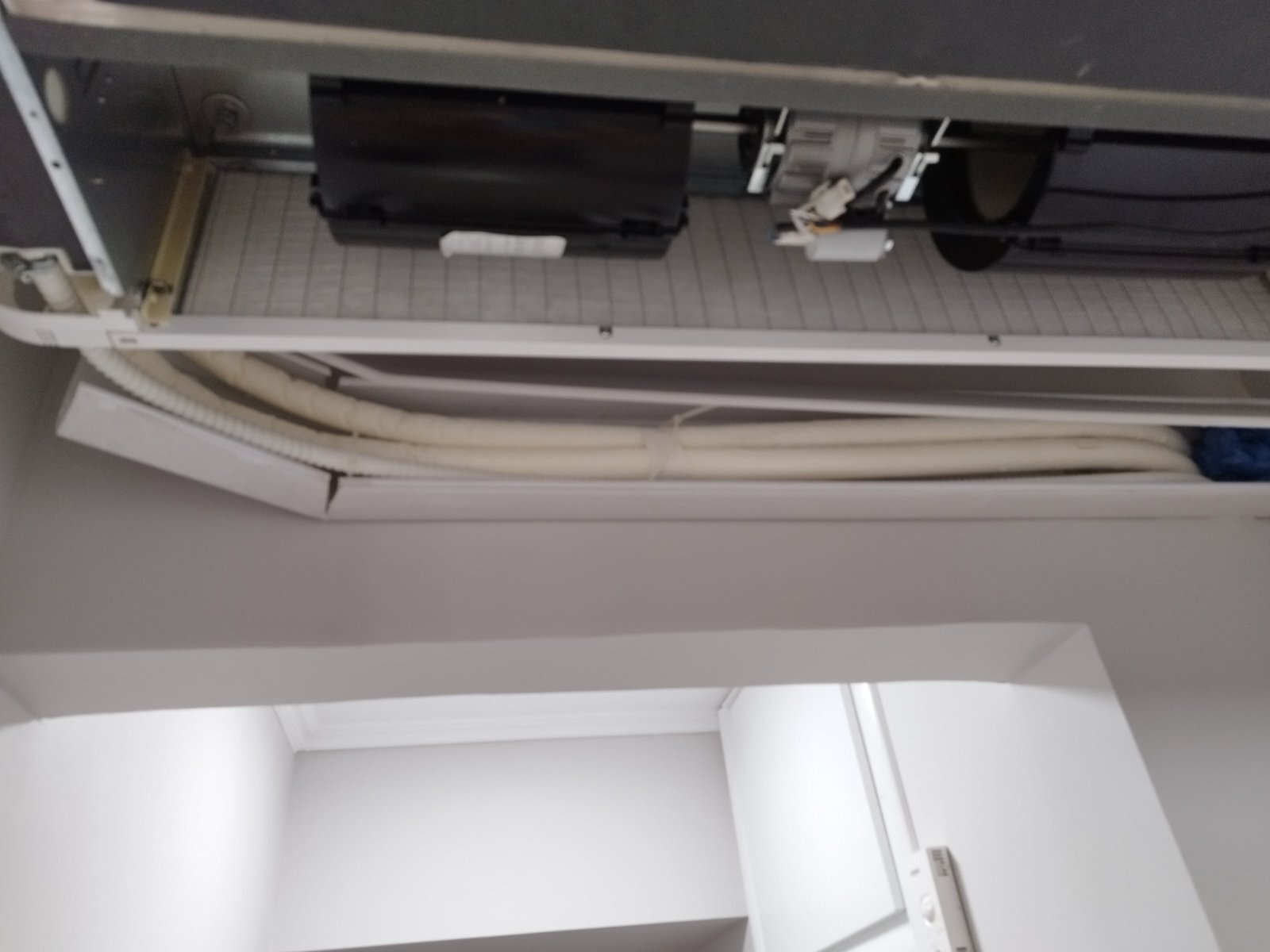

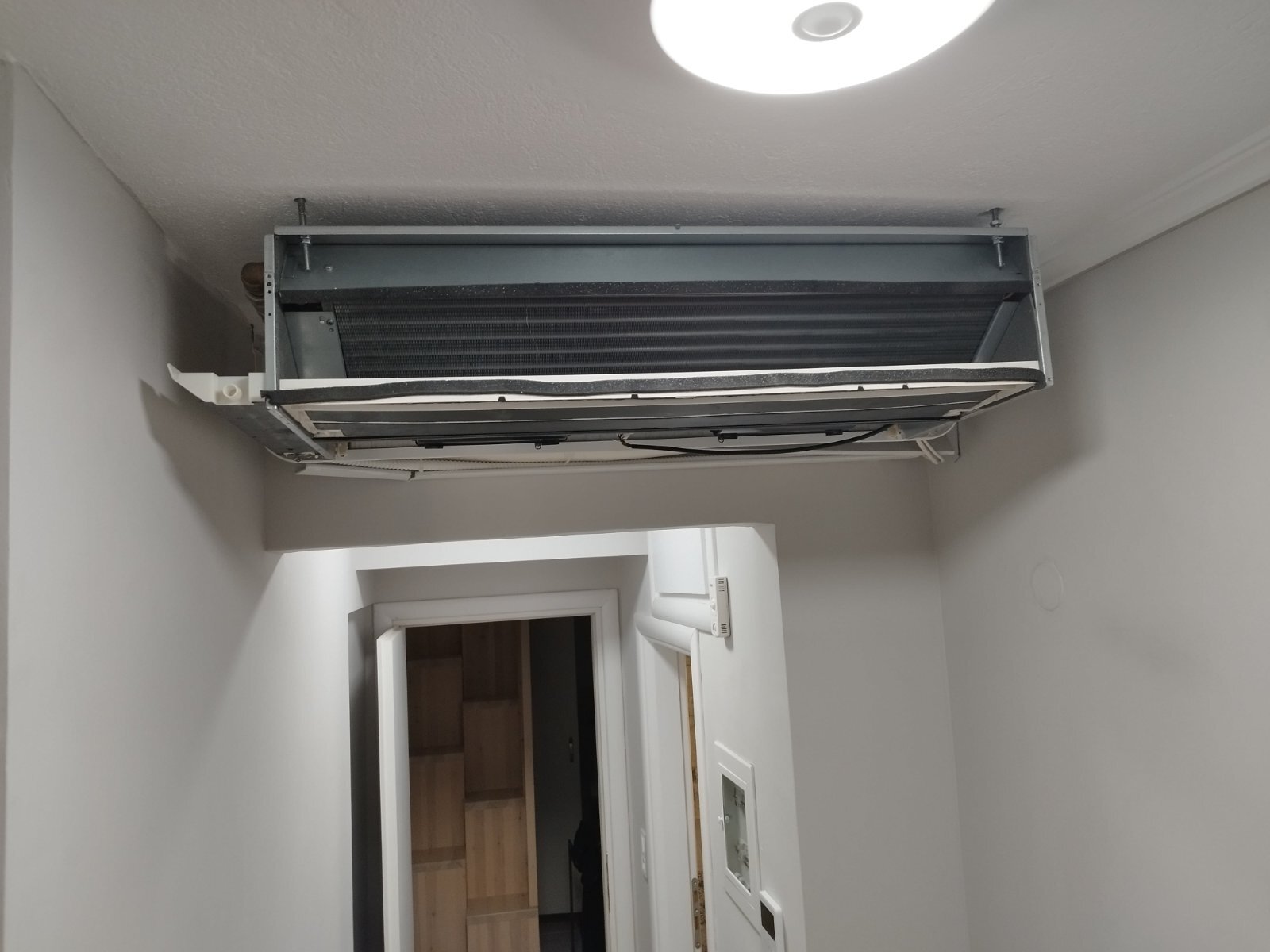

Εχοντας τα νερα στους 18 και το fcu στους ιδιους βαθμους, μετα απο κανα διωρο αρχιζει η βροχη απο τα συμπυκνωματα.

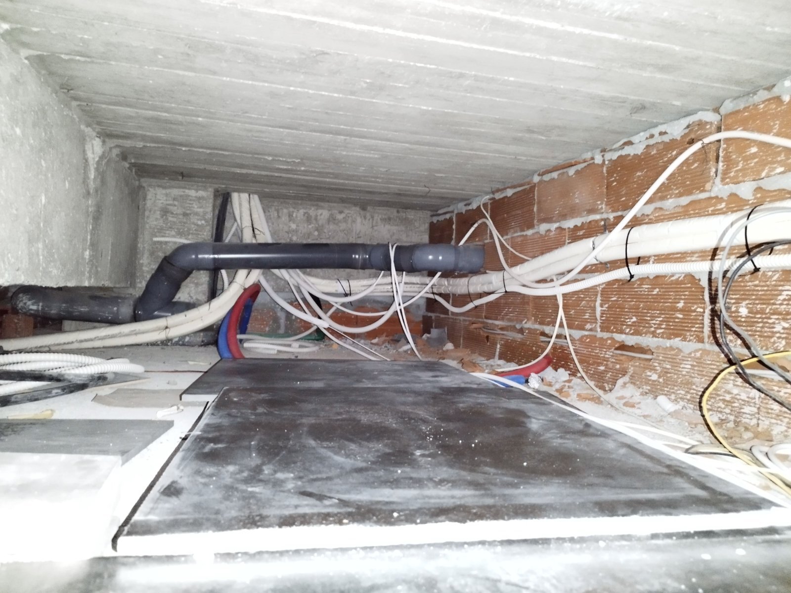

Το δοχειο συμπυκνωματων αποτι βλεπω δεν τα σπρωχνει, δηλαδη πιθανως η κλιση του σπιραλ φταίει μιας και ειναι σχεδον ιδια ευθεια μεχρι να παει στην αποχέτευση που βρισκεται στο παταρι.
Ανεβαζω και μερικες φωτογραφιες απο την εγκατασταση του υδραυλικου.
