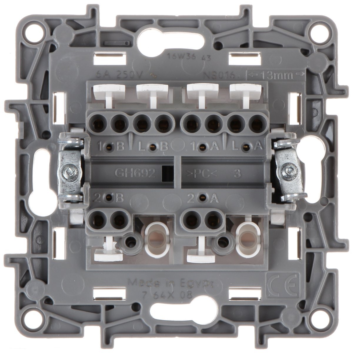

Oakenfold_ Δημοσ. 14 Ιουνίου 2024 Δημοσ. 14 Ιουνίου 2024 Καλήσπερα! Μήπως γνωρίζει κανείς εάν υπάρχει τρόπος σε διπλό διακόπτη αλερετούρ, το ένα κουμπί να το λειτουργώ ως απλό διακόπτη; Έχω τον διακόπτη που επισυνάπτω. Προσπάθησα να δώσω ρεύμα κάνοντας γέφυρα από το ένα L , στο L του δίπλα διακόπτη αλλά φαίνεται ότι κάτι χάνω.. ΧΕΛΠ ΠΛΖ!
nickol-us Δημοσ. 14 Ιουνίου 2024 Δημοσ. 14 Ιουνίου 2024 Μπορείς να μας πεις ποιος διακόπτης είναι για να δούμε το διάγραμμά του; Τα καλώδια είσαι σίγουρος πως ξέρεις ποια είναι; Έχεις μια φάση και 2 ζεύγη επιστροφές;
Oakenfold_ Δημοσ. 15 Ιουνίου 2024 Μέλος Δημοσ. 15 Ιουνίου 2024 1 ώρα πριν, nickol-us είπε Μπορείς να μας πεις ποιος διακόπτης είναι για να δούμε το διάγραμμά του; Τα καλώδια είσαι σίγουρος πως ξέρεις ποια είναι; Έχεις μια φάση και 2 ζεύγη επιστροφές; legrand 2 way switch niloe Ναι, μια φάση και 2 ζεύγη.
nickol-us Δημοσ. 15 Ιουνίου 2024 Δημοσ. 15 Ιουνίου 2024 6 ώρες πριν, Oakenfold_ είπε legrand 2 way switch niloe Ναι, μια φάση και 2 ζεύγη. Εφόσον είναι αλε ρετούρ και έχεις τον διακόπτη, γιατί να τον κάνεις απλό διακόπτη; Θα πρέπει να βρεις σε ποιο κουτί είναι οι επιστροφές από τα φωτιστικά και να χρησιμοποιήσεις ένα καλώδιο από το ένα ζεύγος, ώστε να τροφοδοτείς το κύκλωμα σαν απλό διακόπτη
