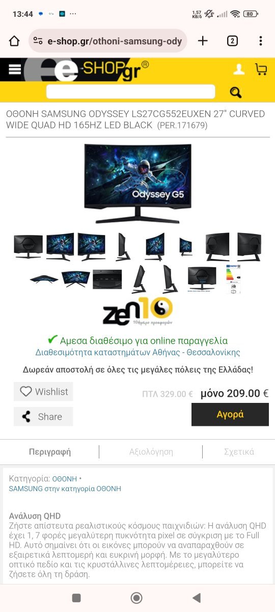

ekptotos Δημοσ. 14 Ιουνίου 2024 Δημοσ. 14 Ιουνίου 2024 Καλησπέρα στην ομάδα έχω πάρει την οθόνη της φωτογραφίας , αντιμετωπίζω το εξής θέμα Όταν κάνω τον υπολογιστή εκκίνηση , η οθόνη δεν ανοίγει αυτόματα, πρέπει η να παίξω με το κουμπί , η να βγάλω και να βάλω καλώδιο από την κάρτα γραφικών. Όλο το μηχάνημα είναι καινούριο. Ο πύργος στελεχώνεται από Radeon rx7700xt pulse 12 gb Cpu amd ryzen 5 7600 5.2 Psu corsair 750w shift 80 plus gold Patriot 32 gb στα 6000 Όποιος μπορεί ας με βοηθήσει ευχαριστώ εκ των προτέρων

Λύση tasvar Δημοσ. 14 Ιουνίου 2024 Λύση Δημοσ. 14 Ιουνίου 2024 8 ώρες πριν, ekptotos είπε Δε νομίζω να είναι Από το φόρουμ της samsung: Had the same problem, didnt find a solution. What worked for me was turning the option "auto source switch" to "on" in the system menu. Disclaimer, i have the odyssey g5a, so i'm not sure if it works for the normal g5. 0 Likes REPLY Odyssey-viking First Poster 07-08-2022 07:29 PM Also had the same issue with my Odessey G5 32", tried what @Lars W suggested but it still wouldn't turn on. But today I think I found a solution! What helped me was turning off the "Off timer" under "Off timer plus" in the system settings. Turning this setting to "Off" will only let the screen go to standby instead of turning of after X hours set under "Turn off after". Hope it helps!
ekptotos Δημοσ. 17 Ιουνίου 2024 Μέλος Δημοσ. 17 Ιουνίου 2024 Στις 14/6/2024 στις 10:14 ΜΜ, tasvar είπε Από το φόρουμ της samsung: Had the same problem, didnt find a solution. What worked for me was turning the option "auto source switch" to "on" in the system menu. Disclaimer, i have the odyssey g5a, so i'm not sure if it works for the normal g5. 0 Likes REPLY Odyssey-viking First Poster 07-08-2022 07:29 PM Also had the same issue with my Odessey G5 32", tried what @Lars W suggested but it still wouldn't turn on. But today I think I found a solution! What helped me was turning off the "Off timer" under "Off timer plus" in the system settings. Turning this setting to "Off" will only let the screen go to standby instead of turning of after X hours set under "Turn off after". Hope it helps! Its exactly the off timer plus . Για όποιον στο μέλλον χρειαστεί , ας τσεκαρει την ρύθμιση off timer plus , γιατί μετά από 4 ώρες αδράνειας ακόμα και κλειστή να είναι η οθόνη , σβήνει τελειος. 1
