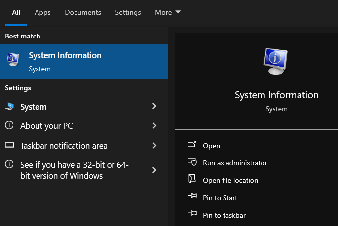

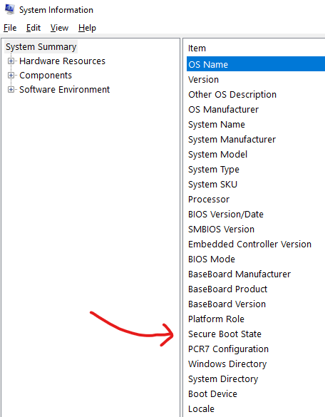

  • Άνοιξε το "System Information" (Search -> System Information).
  • Από το "System Summary" ψάξε δεξιά για το "Secure Boot State" και δες εάν είναι "on".

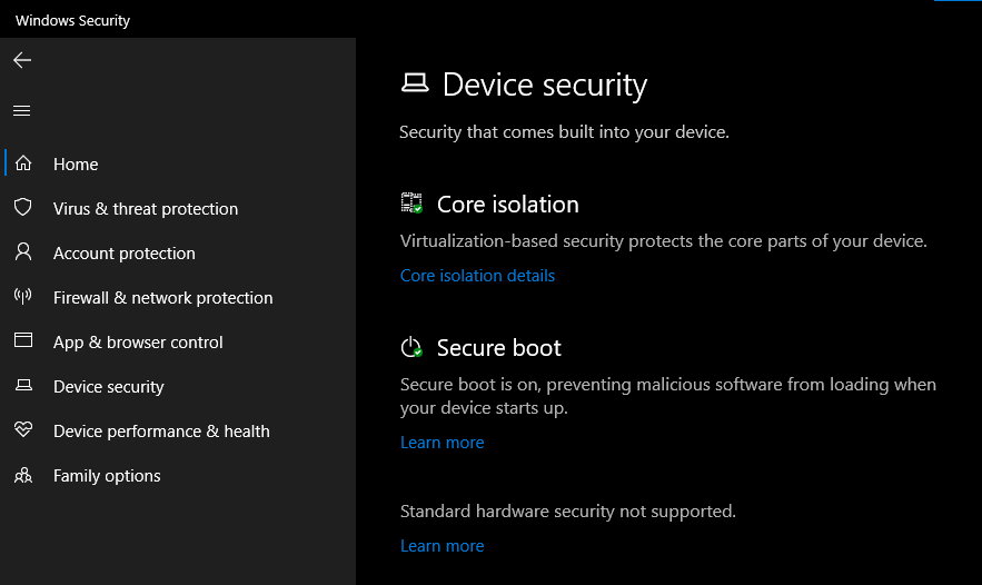

Εναλλακτικά μπορείς να το δεις από το "Device Security".
Εάν δεν είναι θα πρέπει να το ενεργοποιήσεις αλλά αυτό γίνεται από το BIOS οπότε θα πρέπει να δεις το manual της μητρικής για να δεις πως γίνεται.

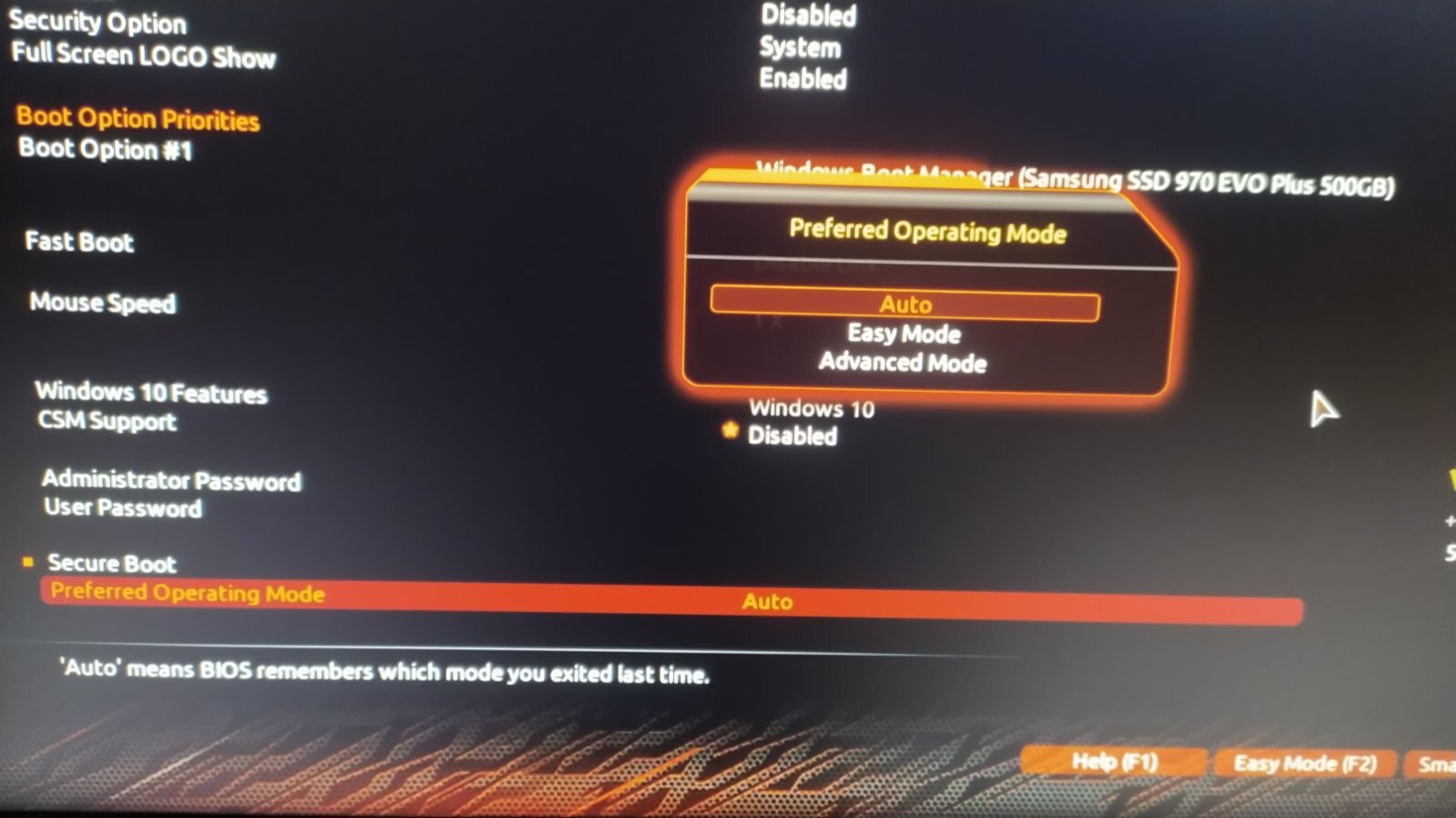

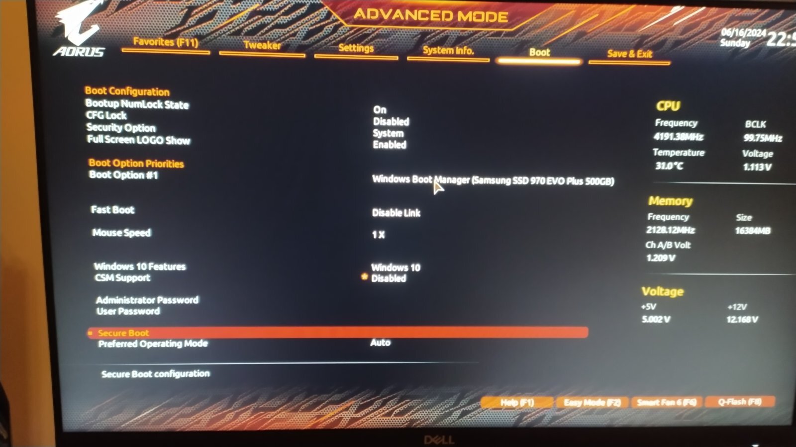

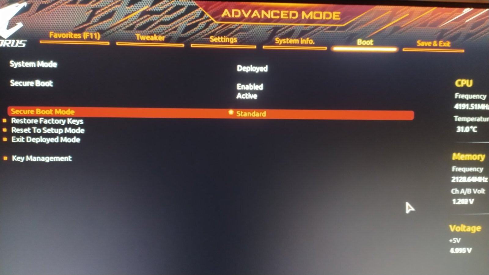

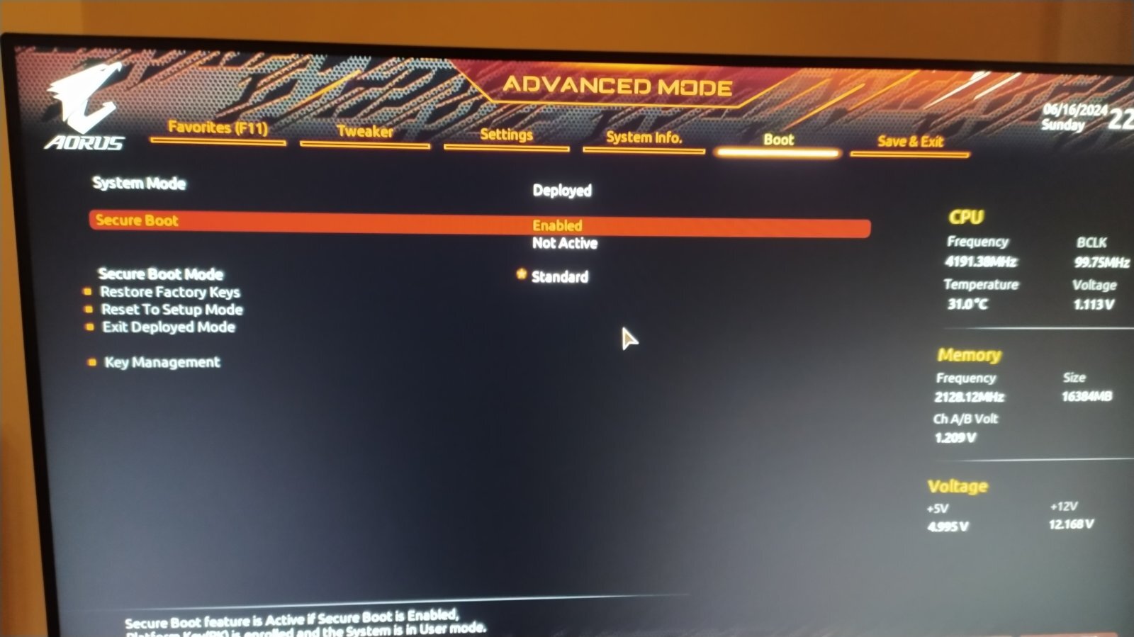

Σήμερα μπήκα στο bios και μου βγάζει αυτό
Στην δεύτερη εικόνα εκεί που λέει standard αν το πατήσω έχει άλλη μια επιλογή custom.
Επίσης την πρώτη φορά που μπήκα στο bios έγραφε not active, επειδή ήθελα να δω τι άλλο έχει στα μενού όταν ξανά μπήκα στο bios γραφει active. Tώρα τι παίζει?
Επίσης βγάζει και αυτό το μενού
