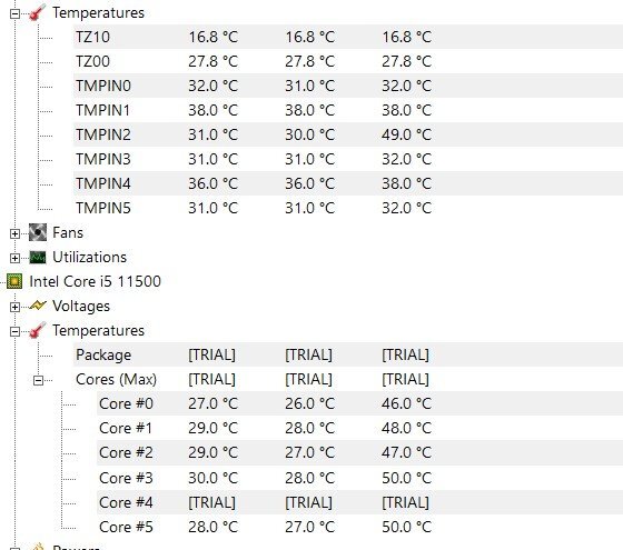

Από θερμοκρασίες πως πας; Μήπως θέλει κανένα καθάρισμα;
Κάρτα γραφικών δεν έχεις, σωστά;

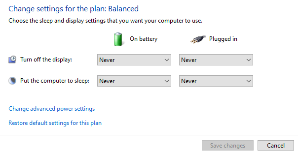

Απενεργοποίησε την αναστολή λειτουργίας και δες αν αλλάξει τίποτα. (WINDOWS+R και δώσε powercfg.cpl και μετάπάτα "Επιλογή χρόνου μετάβασης σε αναστολή λειτουργίας")

Θερμοκρασίες θα τσεκαρω το απόγευμα. Το είχα καθαρίσει πριν ένα μήνα αλλά δεν είχε πολύ σκόνη. Σωστά κάρτα γραφικών δεν έχω. Θα κάνω και αυτό με την αναστολή λειτουργίας.

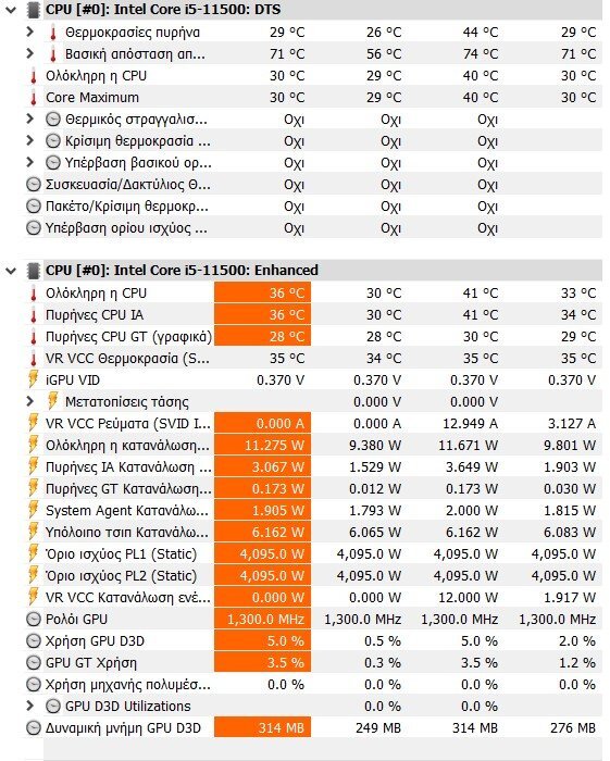

Λοιπόν η αναστολή ήταν είδη απενεργοποιημένη.

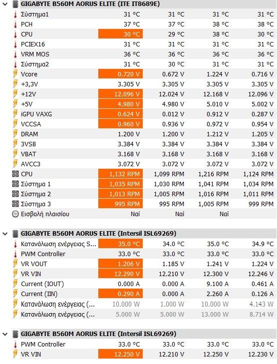

Απο θερμοκρασίες νομίζω είμαι καλά
και με το hwinfo

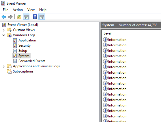

Μπορείς να δοκιμάσεις και τα εξής:
Α. Event Viewer
Μπορείς όταν σου παρουσιαστεί ένα πρόβλημα να εντοπίσεις ποια είναι η πιθανή αιτία. Π.χ. μπορείς να κάνεις διάφορα πράγματα στα Windows 10 & 11 για να προσδιορίσεις γιατί ο υπολογιστής έκλεισε μόνος του (shut down) ή γιατί έγινε η όποια επανεκκίνηση ή γιατί κόλλησε ή να βρεις το οποιοδήποτε κρίσιμο πρόβλημα. Συγκεκριμένα μπορείς να κοιτάξεις τα αρχεία καταγραφής γεγονότων (logs) των Windows για να δεις μήπως από εκεί μπορείς να βρεις κάποια πληροφορία που μπορεί να οδηγήσει να βγάλεις κάποιο αρχικό συμπέρασμα. Π.χ. Μπορείς να βρεις σχετικές πληροφορίες χρησιμοποιώντας τον "Event Viewer" των Windows. Μέσω αυτού μπορούμε να δούμε τα αρχεία καταγραφής ενεργειών του λειτουργικού συστήματος και να προσδιορίσουμε γιατί ο υπολογιστής έκλεισε μόνος του (shut down) ή γιατί έγινε η όποια επανεκκίνηση.
Κάνουμε τα εξής βήματα:
1. Ανοίγουμε τον “Event Viewer” (δεξί κλικ στο Start ή Windows + R και πληκτρολογούμε “eventvwr” και “enter”), και βλέπουμε την εικόνα που ακολουθεί:
2. Από το παράθυρο του “Event Viewer” αριστερά επιλέγουμε Event Viewer > Windows Logs > System ή Application, και βλέπουμε τα logs. Τα logs περιλαμβάνουν πολλές πληροφορίες όπως, τα ονόματα εφαρμογών που κρασάρουν, τα ονόματα αρχείων που σχετίζονται με ένα πρόβλημα, κ.οκ. Παράλληλα, εάν δε καταλαβαίνουμε κάτι χρησιμοποιούμε το google για να βρούμε περισσότερες πληροφορίες.

Γ. Reset τις ρυθμίσεις στο Power Plan
Δοκίμασε να κάνεις "Reset" τις ρυθμίσεις του "Power Plan" (βλέπε εικόνα) που χρησιμοποιείς (ξαναφτιάχνεις μετά ξανά τις ρυθμίσεις σου όπως τις είχες).

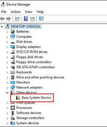

Ε. Έλεγχος άλλων συσκευών
Δες από το Device Manager εάν κάποια συσκευή έχει πρόβλημα (π.χ. όπως φαίνεται στη φωτογραφία).
  Δοκίμασε να κάνεις update και άφησε τα Windows μήπως βρουν κάποιον drivers.

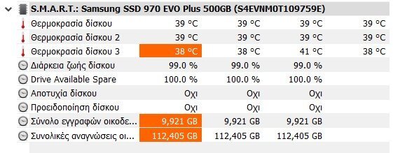

Z. Έλεγχος Δίσκου.
  • Άνοιξε "command prompt" με δικαιώματα διαχειριστή.
  • Τρέξε την παρακάτω εντολή.
  • Εάν δεν μπορεί να κάνει τον έλεγχο μέσα από τα Windows απάντα "Yes" στην ερώτηση να το κάνει την επόμενη φορά που θα ξεκινήσει ο υπολογιστής.
  • Κάνε Restart.

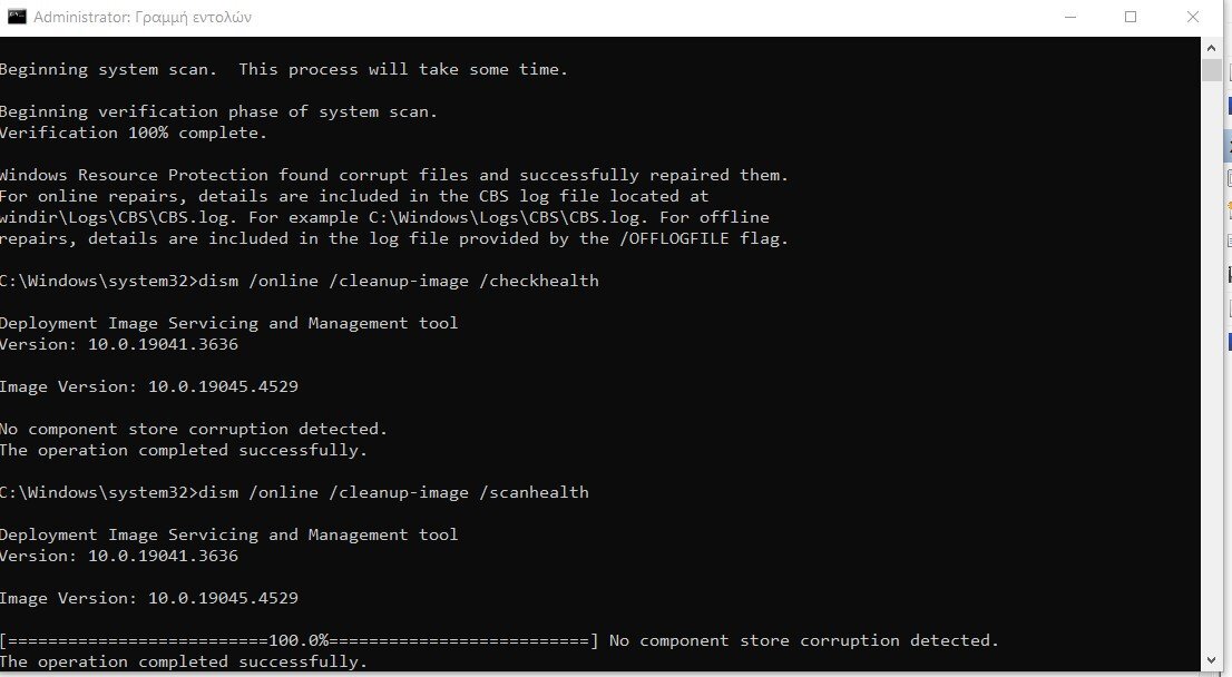

H. Έλεγχος Βασικών Αρχείων των Windows.
  • Τρέξε τις παρακάτω εντολές (περιμένεις να τελειώσει η κάθε μια και μετά τρέχεις την επόμενη)
    • SFC /scannow
    • DISM /Online /Cleanup-Image /CheckHealth
    • DISM /Online /Cleanup-Image /ScanHealth (εάν αυτή σου βγάλει ότι δε βρήκε προβλήματα δε χρειάζεται να τρέξεις την επόμενη)
    • DISM /Online /Cleanup-Image /RestoreHealth
Κάποιες αργούν λίγο (ανάλογα με το μηχάνημα).
  Στις 14/6/2024 στις 5:29 ΜΜ, JPaxilleas είπε
Α. Event Viewer
Z. Έλεγχος Δίσκου.
  • Κάνε Restart.
    • SFC /scannow

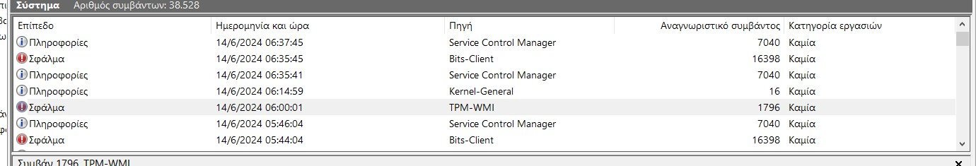

λοιπόν στα event μου βγάζει τα παρακάτω σφάλματα, τα ίδια έβγαλε και χθες που κόλλησε το pc απλά σήμερα μέχρι τώρα δεν έχει κολλήσει.

Έκανα επαναφορά στις ρυθμίσεις power plan.

Στον έλεγχο για συσκευές δεν έβγαλε κάτι.
Στον έλεγχο του δίσκου έκανε τεστ και από όσο πρόλαβα να διαβάσω έγραφε οτι διόρθωσε κάτι, μετά έκανε επανεκκίνηση και δεν διάβασα τι άλλο έγραφε.
Και στον τελευταίο έλεγχο μου έβγαλε αυτό

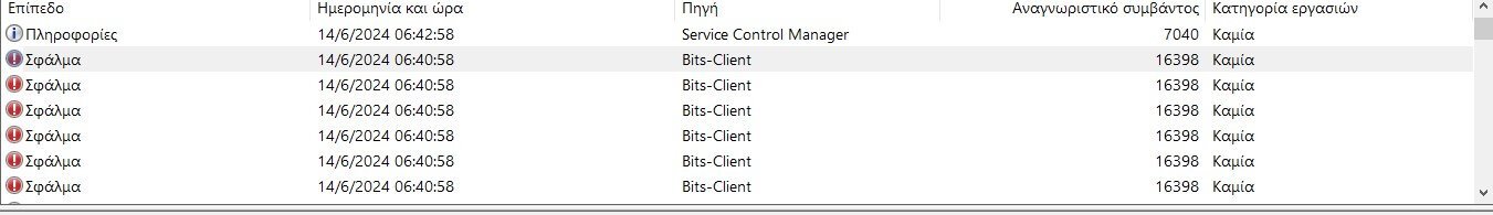

Άνοιξε και μια αναφορά σφάλματος να δούμε τι ακριβώς πρόβλημα είχε.
Άνοιξε γραμμή εντολών σαν διαχειριστής και δώσε
bitsadmin /list /allusers
Πόσα jobs σου γράφει; Εμένα π.χ. μου δίνει 9. Αν σου βγάζει πάρα πολλά και corrupted δοκίμασε το...
bitsadmin /reset /allusers
  Στις 14/6/2024 στις 10:10 ΜΜ, micos000 είπε
Έδωσα την εντολή που είπες, έβγαλε 60 και όλα ήταν mozillaUpdate, έκανα reset και τώρα είναι μηδέν. Τι ακριβώς είναι το bits?

  Στις 15/6/2024 στις 3:29 ΠΜ, pavloa είπε
Background Inteligence Transfer Service.
Είναι υπηρεσία μεταφοράς αρχείων στο παρασκήνιο ανάμεσα σε εφαρμογές και http ή smb servers π.χ. για το update των προγραμμάτων όπως οι firefox. Αυτά κανονικά θα πρέπει να ολοκληρώνονται και να καθαρίζουν αλλά σε εσένα μαζεύονται πολλά (60) και μάλλον για κάποιον λόγο δεν ολοκληρώνονται. Μήπως έχεις κάποιο firewall που κόβει την επικοινωνία; Ο Firefox ενημερώνεται κανονικά; Εγώ π.χ. χτες είχα 6 jobs στον firefox και σήμερα καμία.

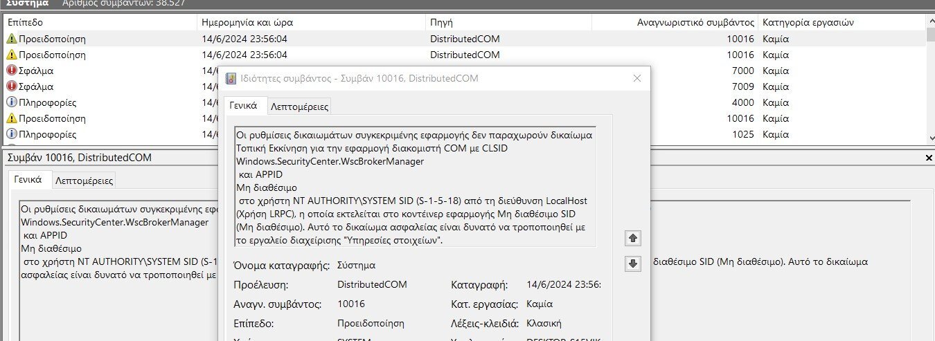

Επίσης βγάζει και αυτό. Υπάρχει κάποιο πρόβλημα ή το αφήνω έτσι?
Το αφήνεις και δεν ασχολείσαι εκτός αν σε πιάνει το πατριωτικό.
  Αναφορά σε κείμενο
DCOM error ID 10016 is the most common error you will find in the Event Viewer, in fact over time, you will find thousands of them
Windows is designed to overcome errors automatically, and most of the time the user will never know an application or process threw an error
Windows 10 DCOM error ID 10016 is a notorious error that has been around for years
It is flagged when an application tries to start the Distributed Component Object Model when it doesn't have the permission to do so

  Στις 14/6/2024 στις 8:22 ΜΜ, pavloa είπε
Εμένα από όλα τα σφάλματα εκείνο που συνδέεται περισσότερο με crashes των Windows είναι το Event ID 1796, TPM-WMI error και εάν το δεις θα πρέπει να γράφει:
"The Secure Boot update failed to update a Secure Boot variable with error Secure Boot is not enabled on this machine".
Τσέκαρε λοιπόν εάν αυτό είναι ενεργοποιημένο στον υπολογιστή σου. Για να το δεις κάνε τα εξής:
  • Άνοιξε το "System Information" (Search -> System Information).
  • Από το "System Summary" ψάξε δεξιά για το "Secure Boot State" και δες εάν είναι "on".
Εναλλακτικά μπορείς να το δεις από το "Device Security".
Εάν δεν είναι θα πρέπει να το ενεργοποιήσεις αλλά αυτό γίνεται από το BIOS οπότε θα πρέπει να δεις το manual της μητρικής για να δεις πως γίνεται.
