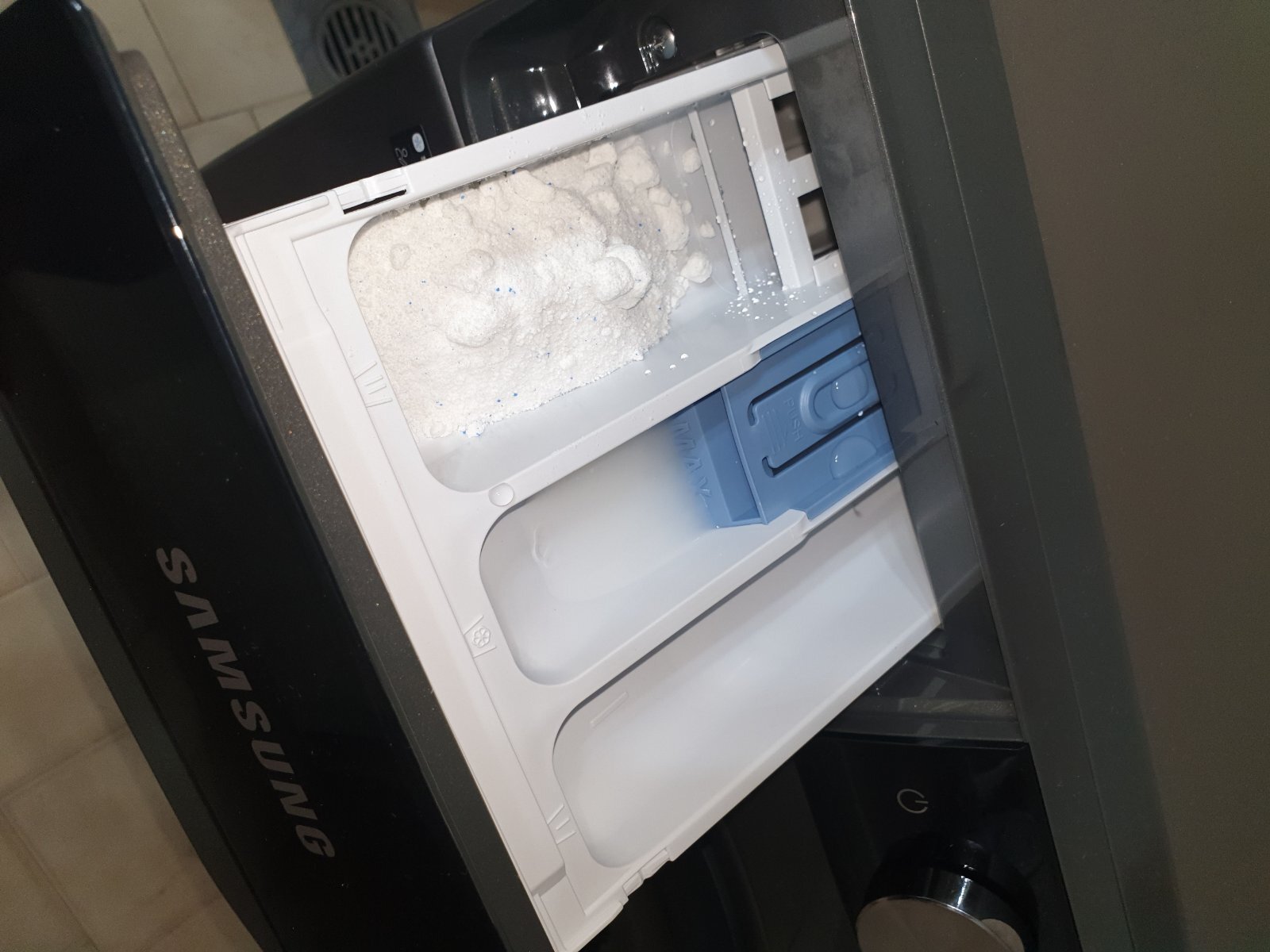

1ns Δημοσ. 12 Ιουνίου 2024 Δημοσ. 12 Ιουνίου 2024 1. Κάθε ποτε αδειάζω νερα από κατω δεξια; καπακι με διχτυ; 2. Γράφει κιλά οταν γεμίζω ρουχα; Μου είχαν μεχρι 8 οχι 9 τέρμα. 3. Εχω βάλει σωστές θέσεις τα μαλακτικα; Και ποσοτητα σωστη;
Ukforthemoment Δημοσ. 12 Ιουνίου 2024 Δημοσ. 12 Ιουνίου 2024 Γιατί τόση σκόνη απορρυπαντικού; Αν μπερδευεσαι με τις δόσεις πάρε αμπούλες που πάνε στο κάδο.Το μαλακτικό ναι στην μέση . Δεν αδειάζεις νερά απο το φίλτρο,είναι για να το καθαρίζεις αν και όποτε. Βιβλιαράκι δεν έχει;
1ns Δημοσ. 13 Ιουνίου 2024 Μέλος Δημοσ. 13 Ιουνίου 2024 Επίσης είναι το μόνο που δεν έχει ελληνικα το βιβλιαράκι του. Σκονη όντως θα βάζω λιγότερο. Επίσης θέση σκόνης αριστερά έχει ii Και δεξιά I δλδ μια γραμμή. Ποιο είναι η προπληση και τι σημαίνει;
st@kas Δημοσ. 14 Ιουνίου 2024 Δημοσ. 14 Ιουνίου 2024 23 ώρες πριν, 1ns είπε Επίσης είναι το μόνο που δεν έχει ελληνικα το βιβλιαράκι του. Σκονη όντως θα βάζω λιγότερο. Επίσης θέση σκόνης αριστερά έχει ii Και δεξιά I δλδ μια γραμμή. Ποιο είναι η προπληση και τι σημαίνει; Η θέση Ι είναι για την πρόπλυση. Η θέση ΙΙ είναι για όλες τις πλύσεις. Το μεσαίο είναι για το μαλακτικό. Για να βάλεις προπλυση θα επιλέξεις δεξιά από την ροδέλα την ένδειξη με το Ι, δεν υποστηρίζουν όλα τα προγράμματα προπλυση. Προσοχή - όταν βάζεις προπλυση, το απορρυπαντικό που θα βάλεις για την κανονική πλύση δηλαδή στην θέση ΙΙ θα πρέπει να είναι σε σκόνη γιατί αλλιώς θα φύγει κατευθείαν από την αρχή στον κάδο. - αν βάλεις μαλακτικό παραπάνω από την ένδειξη max θα φύγει και αυτο την αρχή της πλύσης και όχι στο τέλος. 1
