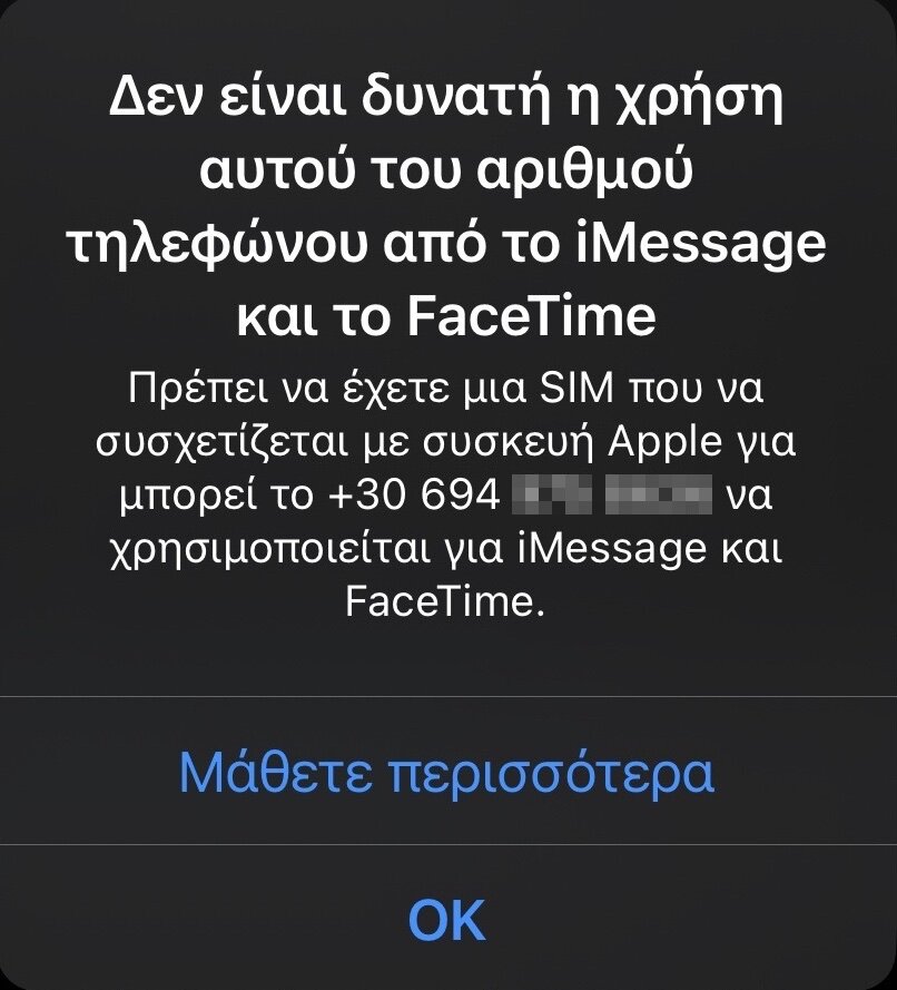

gab76 Δημοσ. 12 Ιουνίου 2024 Δημοσ. 12 Ιουνίου 2024 Καλημέρα! εδώ και περίπου 10 μέρες παλεύω να ενεργοποιήσω το FaceTime και το imessage σε ένα iPhone 14 όμως δυστυχώς δεν γίνεται τίποτα! έχω πάει και στο istorm και μιλήσαμε και με την Apple και μου είπαν ότι από θέμα ρυθμίσεις είναι όλα σωστά και και είναι ίσως θέμα Vodafone. πριν 3 μέρες πήγα και στην Vodafone και μου είπαν μάλλον επειδή έχετε καρτοπρόγραμμα πρέπει να έχετε τουλάχιστον 2€ σε χρήματα μέσα για να προχωρήσει και όλα θα είναι οκ μετά από 24 ώρες! δυστυχώς ούτε με αυτό έγινε κάτι και φυσικά έχω δει και άπειρα βίντεο στο YouTube όμως άκρη δεν έβγαλα αν και η Apple επιμένει ότι είναι θέμα Vodafone γιατί πηγαίνοντας στις ρυθμίσεις - Σύνδεση και ασφάλεια μου βγάζει το μήνυμα που φαίνεται στην φωτογραφία. δεν ξέρω τι άλλο να κάνω και γιαυτό σαν μια τελευταία προσπάθεια μήπως έχει κάποιος καμία άλλη ιδέα...

flyer Δημοσ. 14 Ιουνίου 2024 Δημοσ. 14 Ιουνίου 2024 On 12/06/2024 at 14:59, gab76 said: Καλημέρα! εδώ και περίπου 10 μέρες παλεύω να ενεργοποιήσω το FaceTime και το imessage σε ένα iPhone 14 όμως δυστυχώς δεν γίνεται τίποτα! έχω πάει και στο istorm και μιλήσαμε και με την Apple και μου είπαν ότι από θέμα ρυθμίσεις είναι όλα σωστά και και είναι ίσως θέμα Vodafone. πριν 3 μέρες πήγα και στην Vodafone και μου είπαν μάλλον επειδή έχετε καρτοπρόγραμμα πρέπει να έχετε τουλάχιστον 2€ σε χρήματα μέσα για να προχωρήσει και όλα θα είναι οκ μετά από 24 ώρες! δυστυχώς ούτε με αυτό έγινε κάτι και φυσικά έχω δει και άπειρα βίντεο στο YouTube όμως άκρη δεν έβγαλα αν και η Apple επιμένει ότι είναι θέμα Vodafone γιατί πηγαίνοντας στις ρυθμίσεις - Σύνδεση και ασφάλεια μου βγάζει το μήνυμα που φαίνεται στην φωτογραφία. δεν ξέρω τι άλλο να κάνω και γιαυτό σαν μια τελευταία προσπάθεια μήπως έχει κάποιος καμία άλλη ιδέα... 1) Βεβαιώσου ότι έχεις αρκετά χρήματα στη κάρτα 2) Σταμάτα τις προσπάθειες ενεργοποίησης του imessage για 2-3 ημέρες πριν ξαναπροσπαθήσεις… 3
gab76 Δημοσ. 14 Ιουνίου 2024 Μέλος Δημοσ. 14 Ιουνίου 2024 θα δοκιμάσω και αυτή την λύση γιατί πλέον δεν βλέπω τι άλλο μπορώ να κάνω. έχω δύο ερωτήσεις, 2€ είναι αρκετά; γιατί έχω καρτοπρόγραμμα με 30€ τα πάντα όλα απεριόριστα χωρίς να έχω χρήματα όμως από την Vodafone μου βάλανε 2€ γιατί μου είπαν ότι αρκεί για την ενεργοποίηση. και η δεύτερη ερώτηση είναι αν θα το αφήσω 2-3 μέρες χωρίς να το πειράζω το FaceTime και το imessage τα αφήνω κλειστά η ανοιχτά;

NikolasKon14 Δημοσ. 27 Δεκεμβρίου 2024 Δημοσ. 27 Δεκεμβρίου 2024 6 ώρες πριν, sarrou είπε Καλημέρα και εγώ που μίλησα εχθές με nova,ειπανε ότι δεν είναι δικό τους το πρόβλημα Ευχαριστώ για την απάντηση Θέμα της Nova είναι, κλείσε το διακόπτη iMessage, flight mode και άνοιξε τον πάλι και σου βγάζει ένα μήνυμα για ενεργοποίηση ή ακύρωση. Θα χρεωθείς 0,07€ στο λογαριασμό σου αν έχεις συμβόλαιο.
sarrou Δημοσ. 27 Δεκεμβρίου 2024 Δημοσ. 27 Δεκεμβρίου 2024 28 λεπτά πριν, NikolasKon14 είπε Θέμα της Nova είναι, κλείσε το διακόπτη iMessage, flight mode και άνοιξε τον πάλι και σου βγάζει ένα μήνυμα για ενεργοποίηση ή ακύρωση. Θα χρεωθείς 0,07€ στο λογαριασμό σου αν έχεις συμβόλαιο. Καλησπέρα,τα έχω κάνει αυτά που λέτε αλλά τίποτα.Βγαζει προέκυψε σφάλμα κατά την ενεργοποίηση του iMessage Και λεφτα έχω βάλει γιατι ειναι καρτοκινητο και τώρα κάνει loading διπλα απο το iMessage και Face Time αντι να ειναι τσεκαρισμενα
sarrou Δημοσ. 27 Δεκεμβρίου 2024 Δημοσ. 27 Δεκεμβρίου 2024 Face time και iMessage δουλεουν τωρα κανονικα.Ευχαριστω για ολες τις απαντησεις και για την βοηθεια εδω.Αφου εβαλα λεφτα και δεν ανανεωσα γιατι ειναι καρτοκινητο,περιμενα για 24 ωρες ενω εκανε loading face time και iMessage,επειτα το εβαλα σε airplane mode εκλεισα την επιλογη ημερομηνιας και ωρας και επανεκκινησα το τηλεφωνο.Το εβγαλα απο airplane mode ξαναεβαλα ημερομηνια και ωρα στο αυτοματο και ανοιξα iMessage και Face time.Αφηνω τις ενεργειες που εκανα για οποιον εχει το ιδιο προβλημα 1
