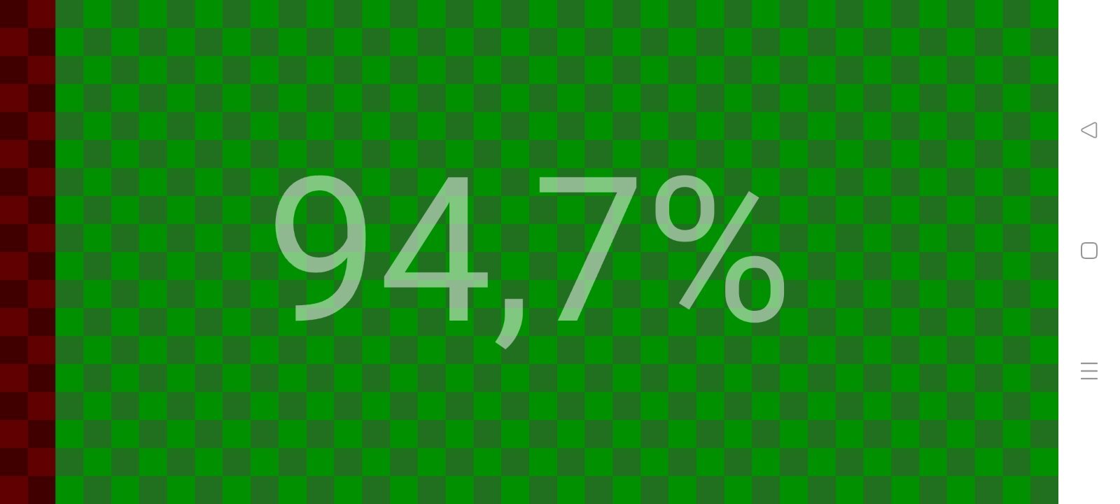

kajwbtfe Δημοσ. 13 Ιουνίου 2024 Μέλος Δημοσ. 13 Ιουνίου 2024 (επεξεργασμένο) Λοιπόν κατάφερα να το κάνω να λειτουργεί και πάνω από άλλες εφαρμογές.Ενω είχα δει άπειρα βίντεο και διάφορες λύσεις(πάνω κάτω ίδιες)μπήκα στις επιλογές για προγραμματιστές και αλλαξα την εγκοπή από επιλογή τηλεφώνου σε γωνιακή και πλέον μπορεί να κατεβαίνει η notification bar .Το θέμα είναι πλέον άλλο.Παρατηρησα ότι στην πάνω πλευρά της οθόνης από την κάμερα και δίπλα δεν δουλεύει.Εβγαλα και ένα screenshot από μια εφαρμογή που τεσταρει την οθόνη.Μεχρι εκεί "διαβάζει". Υπάρχει περίπτωση να έχει χαλάσει η οθόνη στο σημείο μόνο εκεί? Υπάρχει περίπτωση να είναι μόνο software το πρόβλημα ή τα έπαιξε η οθόνη μόνο σε εκείνο το σημείο? Υγ:Όπως δείχνει η φωτό το τηλέφωνο είναι γυρισμένο στο πλάι (landscape).Η περιοχή που φαίνεται κόκκινη μαύρη είναι αυτή που είναι δίπλα στη κάμερα και δε μπορώ να την πατήσω ώστε να γίνει 100% . Επεξ/σία 13 Ιουνίου 2024 από kajwbtfe
