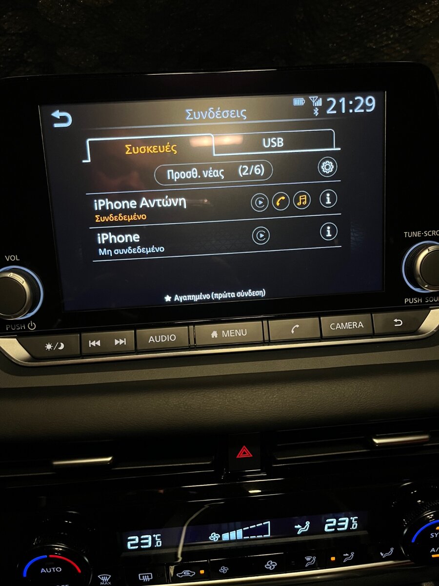

gherudos Δημοσ. 10 Ιουνίου 2024 Δημοσ. 10 Ιουνίου 2024 Καλημέρα παιδιά, μόλις αγόρασα το παραπάνω μοντέλο και έχει ενσωματωμένο CarPlay και έχω μερικές ερωτήσεις. Μπορώ να συνδέσω ασύρματα το iPhone; Γιατί ασύρματα το βλέπει μόνο ως Bluetooth και δεν εμφανίζει CarPlay λειτουργίες. Επίσης πως μπορώ να εγκατέστησε εφαρμογές; Βλέπω άλλοι έχουν Netflix YouTube κτλπ, εμενα γιατί δεν τα εμφανίζει; Επίσης μπορούν 2 iPhone να συνδεθούν στο CarPlay (όχι ταυτόχρονα) η πρέπει να το διαγράφω κάθε φορά που θέλει πχ η γυναίκα μου να συνδέσει το δικό της; Ευχαριστώ

gherudos Δημοσ. 10 Ιουνίου 2024 Μέλος Δημοσ. 10 Ιουνίου 2024 Δεν έχω καταφέρει να το δουλέψω ασύρματο πάντως. Αν το συνδέσω με το καλώδιο το βλέπει αμέσως. Αν το συνδέσω μέσω Bluetooth απλά με αφήνει να απαντώ κλήσεις χωρίς να εμφανίζει καθόλου τη λειτουργία car play.

gherudos Δημοσ. 10 Ιουνίου 2024 Μέλος Δημοσ. 10 Ιουνίου 2024 Παιδιά, δεν συνδέεται με τίποτα ασύρματα 😕 τα έκανα όλα όσα λέει. Το εικονίδιο CarPlay είναι κλειστό όταν είναι μέσω Bluetooth. 😕

Super Moderators billdanos Δημοσ. 11 Ιουνίου 2024 Super Moderators Δημοσ. 11 Ιουνίου 2024 23 ώρες πριν, gherudos είπε Παιδιά, δεν συνδέεται με τίποτα ασύρματα 😕 τα έκανα όλα όσα λέει. Το εικονίδιο CarPlay είναι κλειστό όταν είναι μέσω Bluetooth. 😕 Η σύνδεση πάντως δεν γίνεται μέσω Bluetooth μόνο αλλά απαιτεί και Wi-Fi. Οποτε θα σου πρότεινα αρχικά να ψάξεις στις ρυθμίσεις του αυτοκινήτου αν έχει κάποια αναφορά σε Wi-Fi (ενεργοποίηση/απενεργοποιηση) και αντίστοιχα να τσεκάρεις αν το έχεις ενεργό και στο κινητό σου. 1

gherudos Δημοσ. 18 Ιουνίου 2024 Μέλος Δημοσ. 18 Ιουνίου 2024 Μόλις μίλησα με την αντιπροσωπεία και μου είπαν ότι η premium έκδοση που πήρα δεν υποστηρίζει ασύρματο CarPlay 😕
