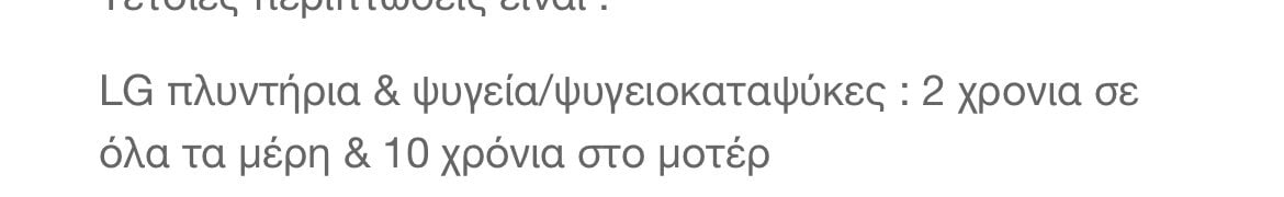

thyra_7 Δημοσ. 8 Ιουνίου 2024 Δημοσ. 8 Ιουνίου 2024 (επεξεργασμένο) Καλησπερα, Πριν περίπου 1,5 χρόνο είχα αγοράσει ένα πλυντήριο lg. Χωρίς πολύ χρήση καθώς λείπω ταξίδια εξωτερικό χάλασε το λάστιχο της πόρτας και χάνει νερά. Πήρα τηλέφωνο το κατάστημα που το προμηθεύτηκα και μου είπαν να μιλήσω με την LG απευθείας.Η LG μου είπε ότι θεωρείται φθορά και δεν καλύπτεται από την εγγύηση. Δηλαδή το λάστιχο αν χαλάσει μετά από 10 πλύσεις είναι φυσιολογική φθορά; Επίσης στο κατάστημα στους όρους λέει εγγύηση 2 χρόνια σε όλα τα μέρη. Είναι υποχρεωμένοι να μου το καλύψουν; Τι γνώμη έχετε εσείς; Επεξ/σία 8 Ιουνίου 2024 από thyra_7

thyra_7 Δημοσ. 8 Ιουνίου 2024 Μέλος Δημοσ. 8 Ιουνίου 2024 Καταλαβαινω οτι δεν μπορουν να γνωριζουν τι χρηση μπορει να κανει ο καθενας σε αυτα τα δυο χρονια, αλλα οταν στους ορους του καταστηματος γραφει ολα τα μερη, δεν θεωρουνται και τα λαστιχα; Οι οροι πανω ειναι απο το καταστημα, οχι απο την LG
