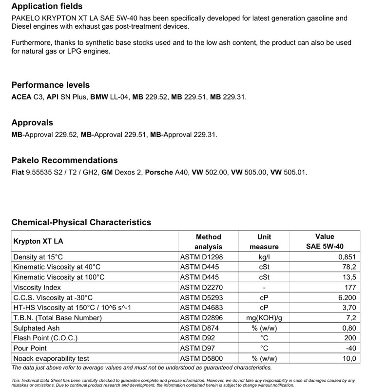

Panark Δημοσ. 17 Ιουνίου 2024 Δημοσ. 17 Ιουνίου 2024 @megapaixtaras Ποιά η γνώμη σου για τα Pakelo? Σε fiat grande punto, βάση προδιαγραφών κατασκευαστή (5w40, ACEA C3, Fiat 9.55535 S2) βάζω αυτό: Krypton XT LA - SAE 5W-40
megapaixtaras Δημοσ. 18 Ιουνίου 2024 Μέλος Δημοσ. 18 Ιουνίου 2024 δεν τα γνωριζω καθολου.η ιταλια ειναι απο τις χωρες που εχει αρκετες αγνωστες εταιρειες λιπαντικων. εδω βλεπω οτι αυτο το λαδι εχει εγκριση μονο για μερσεντες.οχι για το φιατ σου.βεβαια αυτη η εγκριση ειναι σπουδαια ,απο τις καλυτερες.ομως εγω θα διαλεγα ενα λαδι μεσα απο την προτεινομενη λιστα με εγκεκριμενα λαδια της φιατ. οι φρασεις perfomance levels,recommendations κ.λ.π δεν ειναι εκγρισεις. το λαδι τωρα καθε αυτο ειναι καλο.συμφωνα με τα χαρακτηριστικα του, 13.5 κινηματικο ιξωδες στους 100, συνηθως τα μοντερνα 40αρια πλεον εχουν νεα συνθεση ,βαση λαδιου και ειναι σαυτα τα επιπεδα,δεν ειναι 14+ οπως παλια 3.7 hths,καλο σε σχεση με το παραπανω κινηματικο ιξωδες -40 pour point, αρκετα καλο για 40ρι λαδι νορμαλ ΝΟΑΚ για τετοιο λαδι,στο οριο για μενα χαμηλο ομως φλασ ποιντ αλλα δεν ειναι τοσο σημαντικο για ενα φιατ. ο συνδυασμος των χαρακτηριστικων μαρτυρουν ενα συνχρονο λαδι με καλη βαση και προσθετα. ομως οπως εχουμε πει ,το τελικο προιον ειναι αυτο που μετραει,αυτο φαινεται στην χρηση. παλια ειχα φιατ.δεν προτεινει πλεον τα σελενια η' καποιο πεντρονας μιας ειναι στον ιδιο ομιλο? τα σελενια ηταν καλα λαδια.

Panark Δημοσ. 18 Ιουνίου 2024 Δημοσ. 18 Ιουνίου 2024 @megapaixtaras Ευχαριστώ πολύ, ίσως δοκιμάσω και παραμείνω στα Selenia που προτείνει και η fiat. Η Petronas, που νομίζω πλέον παράγει και τα Selenia, έχει συμβατό το PETRONAS Syntium 3000 AV 5W-40 αλλά όχι με fiat approval αλλά με fiat recommendation (το αναφέρει σαν OEM performance) Λογικό αφού παράγει τα selenia, σε σπρώχνει εκει @atheatos Βενζίνη, 1.4 16v 95hp
