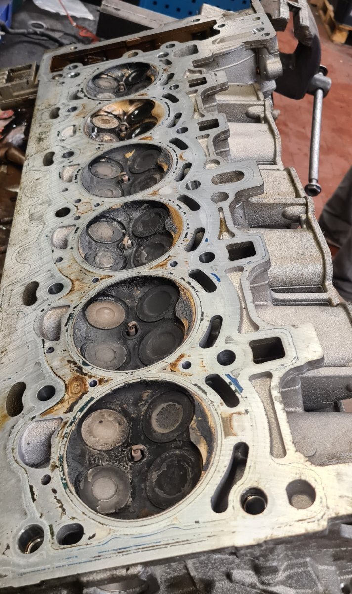

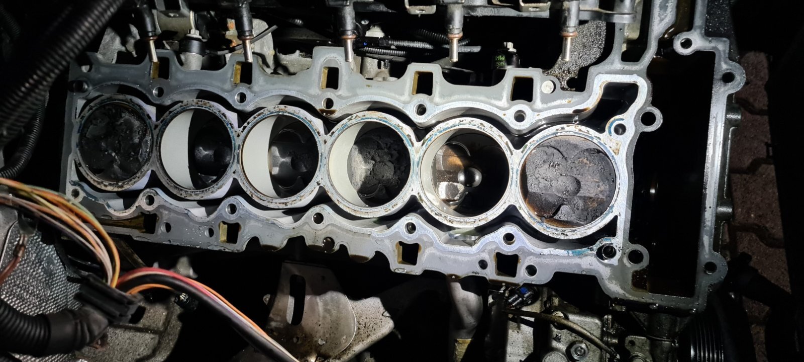

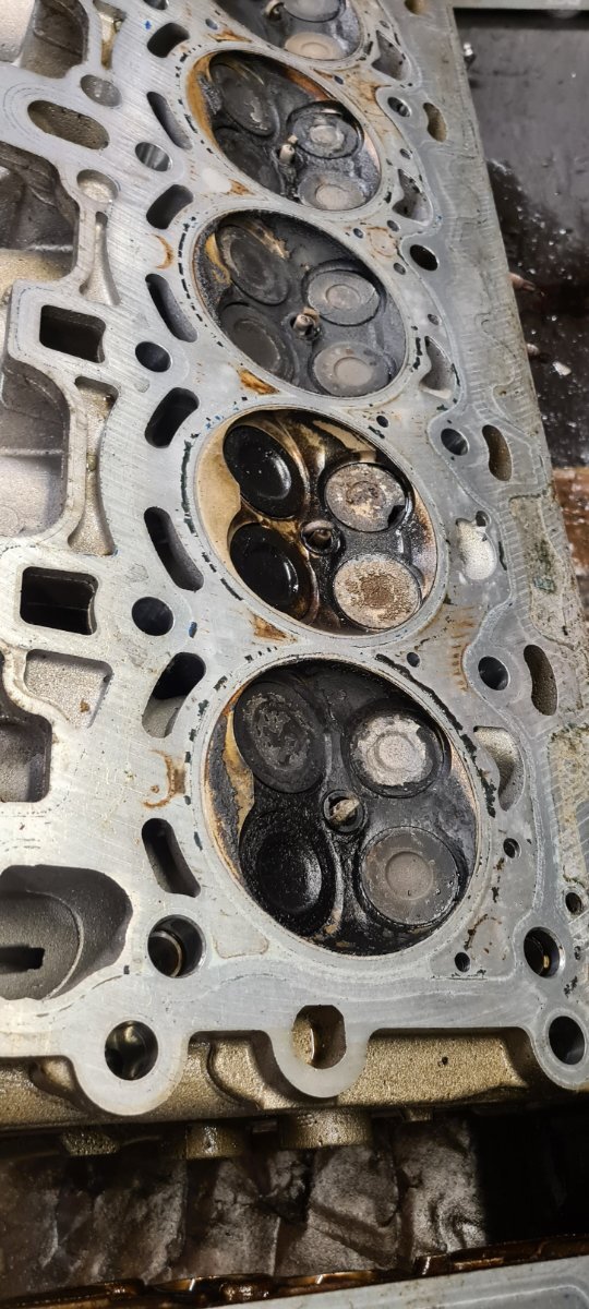

Τώρα έχει 130.000χλμ, όμως κατανάλωση υπήρχε από την αρχή μικρότερη μεν, μετά τα 80.000χλμ ήθελε ένα λίτρο κάθε 1000χλμ. και στην αντιπροσωπεία μου έλεγαν ότι είναι σχεδόν νορμάλ, τελικά πριν δύο χρόνια έκαψε 6 βαλβίδες, του έκανα επισκευή αλλά δεν, τζάμπα λεφτά πέταξα 2.300€ Τώρα το έχω αφήσει στο σίδεροφάγο την γυναικα μου μέχρι να το πετάξω.
Τα motul  μου τα έπινε πολύ γρήγορα και τα σταμάτησα κοντά 46€ τα πλήρωνα όμως τα 5w30.
φθηνα τα αγοραζεις.εγω δινω 75 ευρω.απο εγκυρο μαγαζι τα πηρες?
andrea το προβλημα σου εφοσον χρησιμοποιεις καλης ποιοτητας ,εγκεριμενο απο καλο καταστημα δεν ειναι το λαδι.
γιαυτο σε ρωτησα.οι πιο πολλοι οταν εχουν μηχανικα θεματα,θυματοποιουν το λαδι.δεν ειναι παντα αυτο.μην κανεις το λαθος και ακουσεις μελη που προτεινουν για το καθε προβλημα ενα προσθετο,εφοσον δεν κανουν πρωτα τον κοπο να μαθουν τι κινητηρας ειναι αυτος,τι προβληματα εχει,εφοσον δεν ειναι σχετικοι με την μαρκα bmw.δεν ειναι ιαπωνεζικο..
ο κινητηρας αυτο θελει πολυ προσεκτικη ενασχοληση και ευλαβικη συντηρηση.διαφορετικη απο τα κοινα θνητα που εχουμε εμεις.επισης θελει  να μπαινεις σε ειδικα φορουμ με αλλους εμπειρους ιδιοκτητες και να ακους τα θεματα που εχει και τι πρεπει να κανεις και εναν καλο μηχανικο να σε κατευθυνει.
γιαυτο στην αρχη σε ρωτησα.επειδη εχω διαβασει πολλα γιαυτον κινητηρα.
για την υπερβολικη καταναλωση λαδιου σαυτον τον κινητηρα φταινε :
να εχουν κολλησει τα ελατηρια-δαχτυλιδια εμβολου
τσιμουχακια
βαλβίδα εξαερισμού του στροφαλοθαλάμου.
να εχει αρπαξει ο εκεντροφορος.
τα εχεις ελεγξει ολα αυτα?

Η ζημιά πιστεύω ξεκίνησε από δικιά μου βλακία, πριν δύο χρόνια θα ερχόμουν Ελλάδα οδικώς και του έβαλα ένα μπουκάλι προσθετο λαδιού που το βοηθάει να μην καίει λάδια στην Ουγγαρία έφαγα στα σύνορα μια αναμονή 7 ώρες με 39° σταματημενος με κλίμα, πολλα οχήματα άναψαν, από τη ζέστη, μετά την ταλαιπωρία πάτημα φουλ και στην επιστροφή μπαίνοντας Γερμανία με κάπου 130κλμ ταχύτητα μου έκαψε βαλβίδες και το έφερα 350κλμ με πέντε κυλίνδρους, και με περιορισμένη ταχύτητα λόγο safe Mode φωτάκι βλάβης κινητηρα..
Μέχρι τότε ήταν το κύριο αυτοκίνητο και το συντηρουσα πολύ καλά, μετά αγόρασα καινούργιο το toyota chr και στο bmw έγινε επισκευή, με σκοπό όσο κρατήσει.ο μηχανικός πιστεύω δεν έκανε σωστή δουλειά..
Εναλλακτική να το φέρω Ελλάδα για επισκευή  σε γνωστό μου αλλά φοβάμαι μην δε καταφέρω να φτάσω..

Το συγκεκριμένο μοτέρ έκαιγε σχεδόν εξ αρχής λάδια και άλλο να βρεις πάλι θα καίει, το μοτέρ αμα δεις τις φωτογραφίες είναι καθαρό, επισκευή συμφέρει αλλά όχι εδω στην Γερμανία που κατοικώ..
Τέλος πάντων θα συνεχίσω με 5w30 απλά όχι τόσο καλής ποιότητας και ακριβό..
31 λεπτά πριν, andreas-d είπε
Το λάθος που κάνουν οι περισσότεροι, όταν καίνε λαδια, ειναι είτε βαζουν πρόσθετα που αυξάνουν υπερβολικά το ιξωδες ή βαζουν λαδι με μεγαλύτερο ιξωδες. Το αποτέλεσμα το είδες και μόνο σου. Τα σοβαρά πρόσθετα δεν αυξάνουν το ιξώδες απλα προσπαθούν να το διατηρήσουν σταθερό βελτιώνοντας το VI.
Τώρα σχετικά με τα μεταβλητο χρονισμό βαλβίδων , η τεχνολογία αυτή αναπτύχθηκε  από τους Ιαπωνες και τους Ευρωπαίους σχεδον ταυτόχρονα.  Δεν αποκλείεται ειδικα η Toyota με την BMW να είχαν απο πολύ παλιά,  συνεργασία σε τεχνικά θέματα.  Απλά η υλοποίηση των Ιαπώνων ειναι ανθεκτικοτερη και σε συνδυασμό με τα λάδια διαφορετικών προδιαγραφων απο τα ευρωπαϊκά,  δεν έχουν  θέματα,  σε τέτοιο βαθμό οπως οι αντίστοιχες υλοποιήσεις των Ευρωπαίων.
Το πρόβλημα που έχει τα αμάξι σου , συνήθως δημιουργείται από κακή λίπανση των βαλβίδων κατά την διάρκεια της εκκίνησης,  ιδίως τις κρύες μέρες.  Αν χρησιμοποιουσες καποιο 0-30 απο την αρχή ίσως να μην σου παρουσιάζε αυτό πρόβλημα με τις βαλβίδες.
Είσαι τυχερός που ζεις στην Γερμανία,  γιατί όπως είδες εδώ στην Ελλάδα τα ιδια ή χειρότερα λαδια τα πληρώνουν διπλάσια τιμή , νομίζοντας οτι πήραν κατι καλο ....
Τέλος πάντων,  είμαι σίγουρος ότι μπορείς να βρεις τα KROON oil που σου έδειξα σε πολύ καλύτερη τιμή και να κάνεις την δουλειά σου χωρίς να πετάξεις λεφτά ή το κυριότερο να δημιουργήσεις πρόβλημα στον κινητηρα.

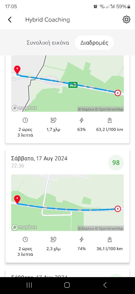

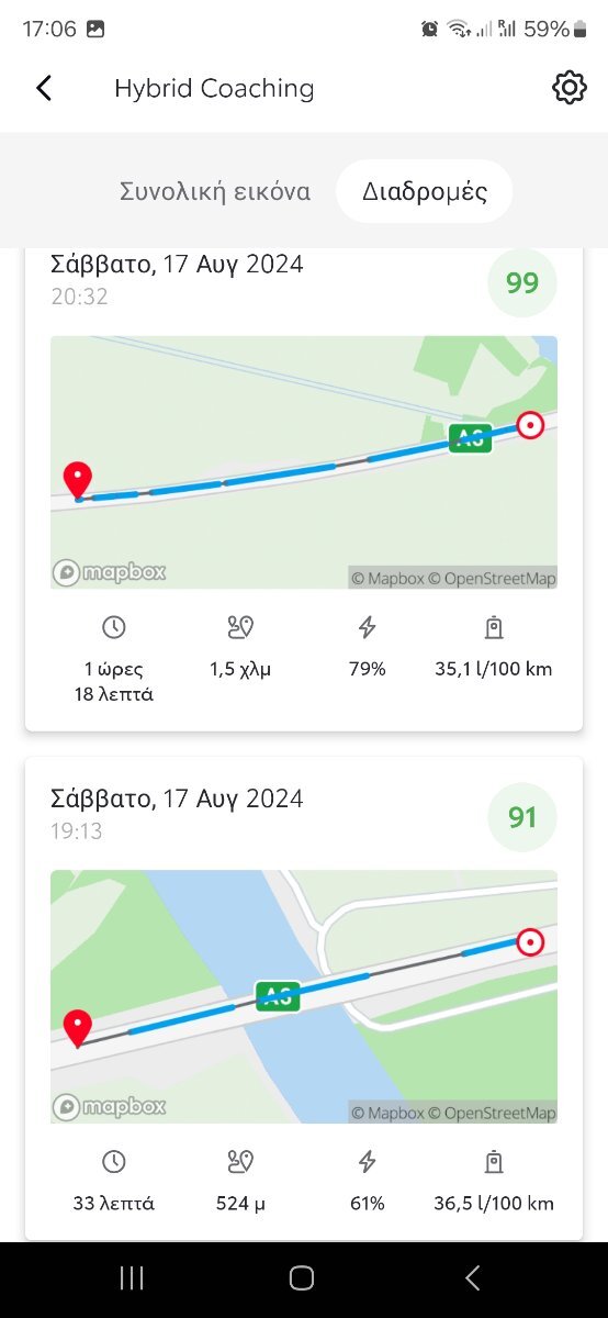

Ο κινητήρας του hybrid μπορεί να δουλεύει λιγότερο στην πόλη, όμως έχει πολύ μεγάλη θερμική απόδοση και δουλεύει χαμηλά σε κύκλο Atkinson( με τρικ) οπότε στο χιλιόμετρο έχει σχετικά καλή θερμοκρασία, δεν προτείνω κάποιο λάδι, απλά σαν  πληροφορία το αναφέρω, το 0w8  προσωπικά το φοβάμαι για την χρήση που κάνω εγώ..
Βέβαια ο τρόπος λειτουργίας του hybrid με έχει σώσει τα δύο τελευταία χρόνια, διότι όταν είμαι 5 ώρες σταματημενος σε κίνηση το μοτέρ δεν ανάβει από θερμοκρασία.
Παράδειγμα φέτος το καλοκαίρι σύνορα Σερβία-Κροατία 7ωρες με κλίμα αναμενόμενο, ενώ κάποιοι άλλοι τα μετακινουσαν σπρώχνοντας με τα χέρια..

αυτο το μοτερ ετσι ειναι καιει λαδια αλλα οχι τοσα απο την αρχη.
οχι βαλε το motul 8100 xcess 5-40 .φθηνο και καλο και ελαχιστα πιο παχυ.οταν εχουμε απωλεια λαδιου το πιο παχυ ειναι που βοηθαει,γιαυτο καποιοι προτεινουν προσθετα αλλα το λαδι απο μονο του αρκει.ειδες τι επαθες με τα προσθετα.αλλαζε πιο νωρις απλα,παρακολουθατο ,δεν ξερω αν εχεις βεργα η' ηλεκτρονικο οπως εγω.οταν φτασει 2-3000 αλλαξε το.
και φερτο οπως μπορεις στον καζακο,ξερεις εσυ, να το δει.αμα δεν μπορει να το κανεις αυτος ,δεν μπορει κανεις.

αααα, αυτο ειναι το μονο σωστο που ειπες,εστω και κατα λαθος.οταν βγηκαν αυτοι οι κινητηρες το ΟΕΜ bmw λαδι που προτεινε ηταν 0-30 και 0-40 αναλογα την χρηση και την χωρα.ομως.επειδη δεν γνωριζεις καλα την  acea  και την bmw σημασια οπως ειπαμε δεν εχει το ιξωδες αλλα το hths γιατι συμφωνα με αυτο δινεται η εγκριση στην bmw και σου προτεινει το ελαχιστο που ειναι 3.5. και λεμε δεν εχει σημασια το ιξωδες γιατι μπορει το 0-30 να εχει μεγαλυτερο  hths απο το 5-30.με λιγα λογια η bmw δεν ειναι αυστηρη στο ιξωδες.σε αφηνει ελευθερο να πας απο 0-30 εως 5-40 γιατι δεν εγκρινει ιξωδες αλλα  hths. για τον μεσο οδηγο προτεινει 5-30 για αλλες χρησεις και αναλογα το κλιμα (που δεν ειναι και τοσο δεσμευτικο) τα αλλα ιξωδη,οποιο θες.
δεν υπαρχει προβλημα στις βαλβιδες.σαυτο το μοτερ ειναι αναλωσιμο που θα αλλαχθει,οπως και τα αλλα που εγραψα.υπαρχει συγκεκριμενο χρονοδιαγραμμα και καποιος που θα αγορασει αυτο το μοτερ πρεπει να το γνωριζει για να μην την παθει.γιαυτο ειπα θελει πριν την αγορα πληροφορηση και ειδικη συντηρηση,να ξερεις τα θεματα που εχει και να κανεις προληπτικες εξετασεις και αλλαγες.θελει φανατικη μεταχειριση και προδερμ.
ειδες? παντα ο ιαπωνας φταιει!!! 😂
5 ώρες πριν, andreas-d είπε
το θυμηθηκα τωρα που ειδα τις φωτο..απο το αλλο φορουμ..αποτι θυμαμαι τα εκανες ολα..φερτο στον μαστορα εδω μηπως το σωσεις..

28 λεπτά πριν, megapaixtaras είπε
Μοτέρ διαμάντι αλλά το πρώτο με το ασημένιο καπάκι έχει θέματα, με το μαύρο καπάκι δεύτερη έκδοση σχεδόν εξαλείφθηκε το πρόβλημα, ηλεκτρονική ένδειξη έχει.
θα δοκιμάσω τα 0w40 αν και πλέον είναι αργά, θέλει transportiert για Ελλάδα..
