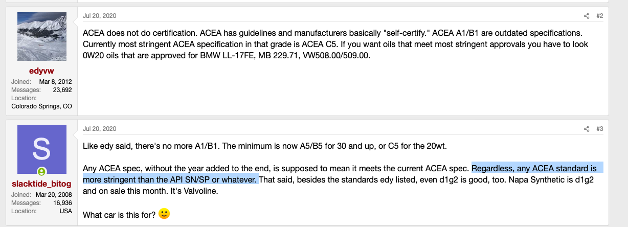

Στις 4/12/2024 στις 6:14 ΜΜ, megapaixtaras είπε
μα τι κανεις τωρα? μπλεκεις τα λαδια με αλλα πραγματα για να βγεις ...Λαδι?? τετοια επιχειρηματα ειναι εντελως λαθος και δεν σε δικαιωνουν,μονο υπεκφευγουν.
οι ευρωπαικες προδιαγραφες ειναι οι αυστηροτερες οτι και να λες.το λενε και οι αμερικανοι:
χρειαζεσαι μια επιμορφωση σε αυτα που ηξερες.
πες μου που ακριβως χρησιμοποιησα φθηνους χαρακτηρισμους και υβρεις.η θυματοποιηση ειναι ακριβως ο μηχανισμος για να δειξεις στους αλλους οτι εχεις δικιο ,επειδη εισαι κενος απο τα επιχειρηματα σου,δεν εχεις αλλα γιατι στα αδειασαμε .οποτε μετα ξεκινας την θυματοποιηση και φυσικα την επιθεση με χαρακτηρισμους,ΕΣΥ:

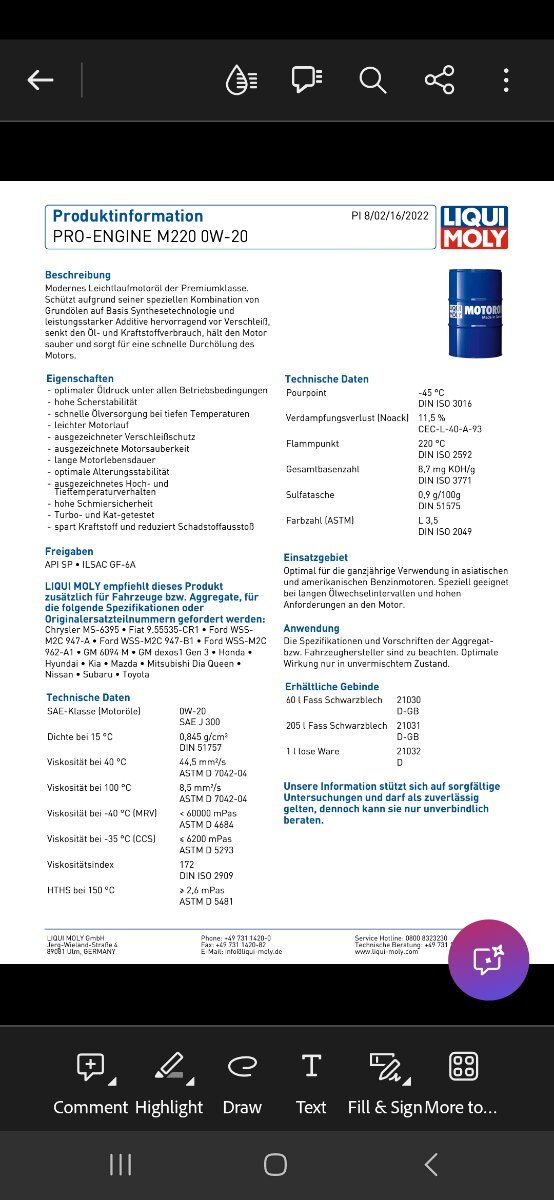

6 ώρες πριν, andreas-d είπε
Από τα στοιχεία του τιμολογίου τα λάδια πού βάζουν είναι αυτά..
Οι εγκρίσεις του API για την LIQUI Moly
https://engineoil.api.org/Directory/EolcsResultsDetail?accountId=-1&companyId=10751&resultsUrl=https%3A%2F%2Fengineoil.api.org%2FDirectory%2FEolcsResults%3FaccountId%3D13766
Είναι εντάξει  το συγκεκριμένο και χαίρομαι που η αντιπροσωπεία ακολουθεί το api και δεν βάζει απλώς ένα LIQUI moly της σειράς που δεν έχει την έγκριση της API.
Τουλάχιστον για την API στο 0-16 έχει ξεχωριστές προδιαγραφες που συνέχεια γίνονται αυστηρότερες. Κάθε χρόνο τα λάδια τον κατασκευαστών παίρνουν έγκριση και δοκιμάζονται και σε καινούργια τεστ. Στα ψιλά λάδια η API έχει δώσει έμφαση με το GF 6B  και πρόκειται να γίνει βασικό χαρακτηριστικό στο μελλον.

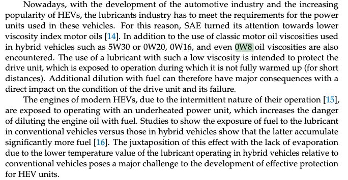

6 hours ago, megapaixtaras said:
φιλε,αυτα δεν ειναι προβληματα.που ειναι το μη αναμενομενο σαυτα? υπαρχει κατι που να δειχνει προβλημα? τα 3 πρωτα οφειλονται στο ελαχιστο πιο μεγαλο βαρος.φυσιολογικο.το 4 δεν οφειλεται αποκλειστικα στο νεο ιξωδες.υπαρχει ομως το ενδεχομενο να εχει διαφορετικα προσθετα και αυτα να προκαλουν τον θορυβο.δεν σημαινει κατι αλλο.και εμενα μου συμβαινει οταν αλλαζω μαρκα λαδιου.
εμενα που μου προτεινουνν 5-30, αν βαλω 5-40 τα ιδια θα μου βγαλει.ειναι φυσικο αποτελεσμα ενος παχυτερου λαδιου.οσοι γνωριζουν απο μηχανικη το καταλαβαινουν.
Για τη πρώτη παράγραφο απαντάνε ολα τα papers στη sae , για τα έξτρα πρόσθετα , την αντιτριβικότητα κλπ.. Οποτε εκει διαβάζω σαν ΥΔ εγω προσωπικά και κατανοω... Και βλέπω οτι αυτο που λενε τα παιδια εχουν ενα μεγαλο point..
Για το κομμάτι μηχανικής.... Νομίζω μετα απο 22 papers και 200 αναφορές, οι 90 στο ηλεκτρικό συστημα αυτοκινήτου .... κατι λίγα γνωρίζω.  Βλέπω ομως αυτό... Οποιος θελει αναλυτικα ειναι εδω:
https://www.mdpi.com/1996-1944/17/21/5304

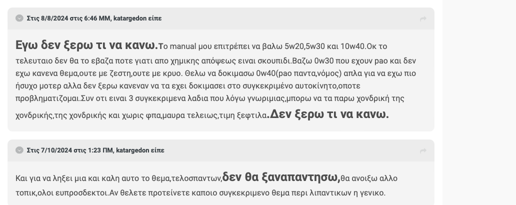

Εγω δεν τα ξερω καθολου λαθος.Μαθε πρωτα τι εγινε με το lspi και γιατι βγηκε η dexos και ξαναελα.Μην γραφεις για δικά σου αυτα που εγραφα εγω το καλοκαιρι και τα αμφισβιτουσες (κανω μετα παραθεση αν θελετε,μην κουραζω τωρα).Τωρα αν δεν σε νοιαζει που τα sp εχουν εντελώς διαφορετικη φορμουλα,οκ βαζε οτι θες στο αμαξι σου,δημοκρατια εχουμε.Επισης να ξερεις οτι σε ολο τον υπολοιπο κοσμο την acea την εχουν χεσ@ενη και πολυ καλα κανουν κατ'εμε.Που ακριβως ειδες οτι ειναι αυστηρη η acea?Τοπικ δικο μου θα κανω οταν βρω χρονο.Προς το παρων θα διασκεδαζω εδω.Και επειδη λες για ανακριβειες,,αν θελουν τα παιδια,κανω ενα best of απο τα μαργαριταρια που εχεις γραψει.. η θα κλαυτεις παλι και θα μου σβηστε τα σχολια...παλι...για πες μου πιο λαδι βαζεις;
χαιρομαι παντως που μετα απο 8 χρονια μπηκες να γραψεις πρωτη φορα σε ενα δικο μου τοπικ.πηρχαν και αλλα τοπικ με λαδια πριν το δικο μου,αναμεσα στα 100 που θα διαφωνουσες αλλα ΠΟΤΕ δεν μπηκες να γραψεις.α ναι ξεχασα,εσαι χημικος και ξερεις.α ναι θυμηθηκα οτι μετα που στριμωχτηκες λιγο ειπες οτι δεν εισαι ειδικος στα λαδια απλα δουλευεις σε αεροδρομιο και ο ειδικος ειναι ενας φιλος σου χημικος που τον συμβουλευεσαι.μου θυμιζεις εναν αλλο τυπο σε φορουμ που ελεγε τοι ειναι ειδικος στα καυσιμα και οτι γνωριζει πολλα και τελικα ηταν..υπαλληλος που εβαζε βενζινη..
εκει που ειδα οτι λενε οτι ειναι αυστηρη η acea ειναι το φορουμ που εσυ απαξιωνεις ,εχω ποσταρει σε φωτο το αποσπασμα και αν θελεις σου ποσταρω και αλλα 10  απο το σημερα γιατι το επαναλαμβανουν συνεχεια οπως ειπα σε μη ειδικους.αλλα ξεχασα ,ποιοι ειναι αυτοι να συγκριθουν μαζι σας?
υ.γ εγω τουλαχιστον ξερω ποιο λαδι να βαλω στο αυτοκινητο μου
εσυ εμαθες τελικα ποιο λαδι πρεπει να βαλεις στο αμαξι σου?
και ξαναλεω ,μπορεις να μου πεις που διαφωνουμε? και σε βρισκει συμφωνο με τους αλλους? αυτοι λενε οτι πρεπει να βαλεις 0-8.εγω λεω οτι μπορεις να βαλεις και τα αλλα 3 και καλυτερα το 0-20,5-30 που υπαρχουν μεσα στα προτεινομενα..αυτο λεει εκει μεσα.
low viscosity which intended to protect the drive unit και αναφερει σαν τετοια και τα λαδια που σου προτεινω .δεν καταλαβαινω σε τι διαφωνουμε.
οσον αφορα το fuel dilution λεει απλα οτι το προβλημα λογω διαφορετικης κατασκευης των υβριδικων ειναι χειροτερο οταν συμβαινει.και οτι ενα τετοιο λεπτο λιπαντικο το προστατευει καλυτερα.αναμεσα σαυτα ειναι και το 0-20 και 5-30 που αναφερει και υποστηριζω εγω.παλι δεν καταλαβαινω που διαφωνουμε.αν και η κοινοτητα των ειδικων πιστευει το προβλημα δεν ειναι οτι ιδιο το λαδι,οτι λαδι και να βαλεις αν κανεις μικρες αποστασεις θα εχει fuel dilution.το λεει εξαλου επισης και το κειμενο για την αιτια.
εφοσον λοιπον οπως λεει το κειμενο τα 2 λαδια που προτεινα ειναι μεσα στις προδιαγραφες και δινουν και λυση στα προβληματα αυτα που αναφερει,θα πρεπει να λαβεις σαν παραγοντα επιλογης και την προστασια του μοτερ,που εκει υπερεχουν λογω υψηλοτερου hths.
οποτε εχεις λιγο πιο ψιλα εγκεκριμενα λαδια που βοηθανε στα προβληματα που αναφερι και λιγο πιο χοντρα λαδια που επισης βοηθανε στα προβληματα που αναφερει αλλα τα πιο χοντρα προστατευουν καλυτερα και την μηχανη,ποιο ειναι πιο λογικο να διαλεξεις?

μπορει να στο εξηγησει γιατι υπαρχει στο πρωτο μου ποστ του τοπικ αλλα αν εσυ δεν θελεις να μαθεις,δεν θα μαθεις οσες φορες και σου εξηγησει και θα συνεχισεις να ειρωνευεσαι γιατι οταν τα βρεις σκουρα και εσυ και ο αλλος μονο αυτο κανετε.
εχετε κολλησει στο api ο ενας και στο   ilsac ο αλλος επειδη ειναι τα μονα που ξερετε και συνεχεια αυτα επαναλαμβανετε, και επαναλμβανεστε και αφου τα λετε και τα ξαναλετε και δεν εχετε τιποτα αλλο να πειτε ,προσβαλετε και ειρωνευεστε.
