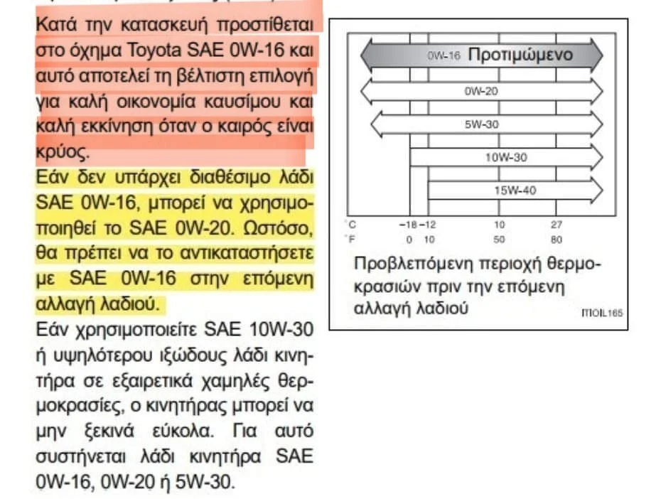

5 ώρες πριν, andreas-d είπε
inbound8893330106007462542.jpg.30db5cb7e5334ef2a5a30e5383b25557.jpgΕμένα στην αντιπροσωπεία της toyota προάστια Φρανκφούρτης,
0w20 λάδια έβαλαν και αναγράφονται και στο τιμολόγιο, ενώ το manual λέει 0w16, βέβαια το θεώρησα πταίσμα..
Στο επόμενο σέρβις θα το διευκρινίσω καλύτερα..

Την άποψη μου προσπαθώ να την έχω βασισμένη σε γεγονότα και γεγονός είναι ότι τα μάνιουαλ είναι συχνά συγκεχυμένα. Είναι τόσο συγκεχυμένα που είναι προφανές ότι κάτι θέλουν να αναδείξουν, κάτι θέλουν να αποκρύψουν, κάτι θέλουν να ενθαρρύνουν, κάτι θέλουν να αποθαρρύνουν.
Δεν λένε ξεκάθαρα ότι ο κινητήρας σχεδιάστηκε μόνο για 0W-8 και άντε το πολύ πολύ μέχρι 0W-20 αλλά αφήνουν συνειδητά και άλλα ενδεχόμενα έως και το μακρινό 15W-40 !!!
Χαρακτηριστικό παράδειγμα είναι το μάνιουαλ που ανέβασε ο φίλος μας @andreas-d από Toyota
inbound8893330106007462542.jpg.30db5cb7e5334ef2a5a30e5383b25557.jpg.6e944e675089e78e7cbd9bfdc98cf310.jpg
Προτιμώμενο λέει το 0W-16 (κάτι στο οποίο δεν πειθάρχησε ούτε η Toyota Φρανκφούρτης) ως βέλτιστη επιλογή για οικονομία καυσίμου και για καλή εκκίνηση όταν ο καιρός είναι κρύος.
Παράλληλα επιτρέπει και το 15W-40 αν δεν ξεκινούμε σε εξαιρετικά χαμηλές θερμοκρασίες του τύπου -20 βαθμούς. Ακόμη και το 5W-30 συστήνεται για εκκίνηση σε θερμοκρασία -20 βαθμούς.
Ούτε οι ελληνικές αντιπροσωπείες πειθαρχούν στη χρήση πολύ λεπτών λαδιών και μάλιστα αρκετές έχουν απορρίψει ακόμη και το 0W-20 επιστρέφοντας στην σιγουριά του 5W-30 .
Έχουν παρατεθεί αυτά τα στοιχεία περί επιστροφής στο 5W-30 και αν κάποιος αμφιβάλλει μπορεί να τα βρει μέσα στο νήμα.
Όλα δείχνουν ότι τα πολύ λεπτά λάδια είναι αποτέλεσμα μιας επίπλαστης πραγματικότητας στοχευμένης στην (μικρή) οικονομία καυσίμου και στους μειωμένους (ελαφρώς) ρύπους και όχι στην μακροζωία του κινητήρα.

Σε ποιο αυτοκίνητο αναφέρεται η φωτογραφία του μάνιουαλ ;

Ανέβασα ολόκληρες τις σελίδες από το manual του toyota chr..
Πιστεύω με τις λίγες γνώσεις που έχω ότι για την δική περίπτωση που κάνω χιλιόμετρα καλοκαίρι και σε ταξίδι, καλύτερα να μείνω σε αυτά που βάζει η αντιπροσωπεία τα 0w20.
Νομίζω ότι είναι πολύ νωρίς για συμπεράσματα, σε μερικά χρόνια θα δούμε με στοιχεία, ακόμα στην Ελλάδα δεν έχουμε ανοίξει κινητήρες με 200.000κλμ που να έβαζαν  0w16 η 0w20 ώστε να έχουμε στοιχεία..
Φίλε γνωρίζω το manual σου και γνωρίζω ότι τα γιαπωνέζικα (καθώς όλα τα ασιατικά  και τα αμερικανικά) ακολουθούν τις προδιαγραφές API . Όπως έγραψα και προηγουμένως λάδια που να καλύπτουν τις προδιαγραφες αυτές , στην Ευρώπη είναι λίγο δύσκολο να βρεις. Σχεδόν κανένας δεν τα γνωρίζει και μάλιστα όπως είδες όταν τα ανέφερα ,πέσανε και να με φάνε με φτηνους χαρακτηρισμούς. Από την στιγμή που τα 0-20 που σου βάζουν καλύπτουν τις προδιαγραφες GF 6A για μένα δεν υπάρχει κανένα πρόβλημα. Προσοχή δεν είναι όλα τα 0-20 GF-A certified. Θα προτιμούσα να σου πω την αλήθεια αν δεν έβρισκα 0-20 certified, να εβαζα 5-30 αρκεί να ήταν GF-A. Ξέρω ότι στην αντιπροσωπεία σου βάζουν ένα λαδι από ένα κουτί που γράφει TOYOTA πάνω και μπορεί να μην έχει τις ενδείξεις του api. Ας ελπίσουμε ότι είναι GF -A ή τουλάχιστον να σε επιβεβαιώσουν προφορικά. ( αν και χλωμό το κόβω μιας και έχουν μεσάνυχτα από api , προδιαγραφες λαδιών κτλ.)
Τελος πάντων κάνε υπομονή , μέχρι και οι υπόλοιποι που ζούνε στον κόσμο τους , καταλάβουν τι συμβαίνει γύρω τους και φιλοτιμηθούν να ασχοληθούν με τα γιαπωνέζικα σοβαρά και όχι μόνο για κόντρες…

Από τα στοιχεία του τιμολογίου τα λάδια πού βάζουν είναι αυτά..
Επί της ουσίας τώρα διαφωνείς- συμφωνείς ( εσύ θα μας πεις) που στοχεύουν τα υπερλεπτα λιπαντικά τύπου 0W-8 , 0W-16 , 0W-20 ?
Υπάρχει η άποψη,με την οποία συμφωνώ, ότι τα υπέρλεπτα στοχεύουν σε οικονομία καυσίμων και την μείωση των ρύπων και παράλληλα ελπίζουν-προσδοκούν ότι το φίλμ προστασίας θα είναι επαρκές στις απαιτητικές καταστάσεις. Είναι προφανές ότι η μακροζωία δεν είναι πάνω - πάνω στις προτεραιότητες.
Δανείζομαι μια παράγραφο του μάνιουαλ της Toyota που αναφέρει:
Το 16 στο 0W-16 δηλώνει το χαρακτηριστικό ιξώδους του λαδιού, όταν το λάδι βρίσκεται σε υψηλή θερμοκρασία. Ένα λάδι με υψηλότερο ιξώδες ( με υψηλότερη τιμή) θα είναι καλύτερο εάν το όχημα λειτουργεί σε υψηλές ταχύτητες ή υπό ακραίες συνθήκες φορτίου.
Εσένα αυτό τί σου λέει ; Πώς το ερμηνεύεις ;
Η ελληνική πραγματικότητα έχει ιδιαιτερότητες. Τα αυτοκίνητα δεν καλόπερνάνε. Φορτία και μποτιλιάρισμα κάτω από ακραίες συνθήκες καύσωνα.Δρόμοι με μεγάλες κλίσεις, ανηφόρες κατηφόρες και στα νησιά και στην ηπειρωτική χώρα.
Τί φανταζόμαστε να συμβαίνει στον αυτοκινητόδρομο Άρτας - Ιωαννίνων όταν λόγω της μεγάλης κλίσης για μεγάλο μήκος χιλιομέτρων τα συστήματα ψύξης και λίπανσης των αυτοκινήτων φτάνουν στα όρια τους; Τον συγκεκριμένο δρόμο τον γνωρίζεις ;
Νομίζεις ότι ένα υπέρλεπτο λάδι δεν θα τα βρει "σκούρα" ?
