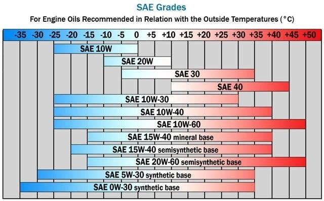

Βρε συ, αυτό που παραθέτεις, αναφέρεται σε κρύα και ζεστά κλίματα. Άλλο να μένεις κάπου όπου οι θερμοκρασίες είναι απο -40 μέχρι +10, και άλλο όπως Ελλάδα απο 0 μέχρι +40. Σε αυτές τις τεράστιες διαφορές, εννοείται οτι παίζει ρόλο.
Αλλά οχι, δεν παίζει ρόλο σε μικρές αποκλίσεις, τύπου +30 ή +40.
Και το 2ο νούμερο, δεν έχει σχέση με την θερμοκρασία περιβάλλοντος!
"For example, if the oil is 5W-30, “5W” describes the oil's viscosity at low temperatures. The lower the number, the faster the oil will flow at vehicle start-up. The “30” represents the oil's viscosity at normal engine temperatures or when your vehicle has been warmed up"
2 ώρες πριν, katargedon είπε
Καλησπερα σε όλους.Το δευτερο νουμερο στο ιξωδες,βαση της sae,αφορα την συμπεριφορα του λιπαντικου σε θερμοκρασιες λειτουργιας του κινητηρα.Εχει οριστει η μετρηση αυτη να γινεται στους 100°C (μεθοδος j300).Δεν εχει καποια σχεση με την εξωτερικη θερμοκρασια.
Αυτός ο πίνακας (και πολλοί άλλοι) που συνδέουν ξεκαθαρα την εξωτερική θερμοκρασία περιβάλλοντος και με το πρώτο νούμερο W αλλά και με το δεύτερο νούμερο του κυρίως ιξώδους τι είναι ;
Οι πίνακες που δείχνεις ενώνουν απλά τις ιδιότητες δυο διαφορετικου τύπου λάδιων και είναι απλά ενδεικτικοι.Όπως βλέπεις και εσυ ο ίδιος,απλά ενώνουν τις μπάρες μεταξύ διαφορετικών μόνοτυπων λαδιών για να σου εξηγήσουν με απλο τρόπο που διευρύνεται το ευρος χρήσης στα πολυτυπα λάδια. Δεν σημαίνει σε καμία περίπτωση ότι σε θερμοκρασίες περιβάλλοντος άνω των 35 βαθμών καίγεται ένα ΠΟΛΥΤΥΠΟ λαδι 0-30. Να είμαστε και λίγο σοβαροί. Επαναλαμβάνω είναι ενδεικτικός και σκοπός είναι να δείξει την αύξηση του εύρους. Αν δεν φιλτράρεις αυτό που βλέπεις , βγαίνει το συμπέρασμα ότι όλα τα 30 άρια λάδια μετά τους 35 βαθμούς Κελσίου είναι ακατάλληλα ακομα και για αποθήκευση. Σε λίγο με αυτό που δείχνει ο πίνακας θα μας πεις ότι θα πρέπει να βάλουμε το καλοκαίρι το λαδι στο ψυγείο για να μην χαλάσει….Απλά λογικέψου και δες σε τι αποσκοπούν αυτοι οι παιδικοί πίνακες.
Εδω διαβασαμε οτι εχει σχεση με το υψομετρο,τη σεληνη και το τρίγωνο Ερμη,Αρη,Πλουτωνα.Οι θερμοκρασίες σας πείραξαν; 🤣🤣🤣
Η Honda γιατί δίνει το ίδιο εύρος θερμοκρασίας για το 16 και για το 20;

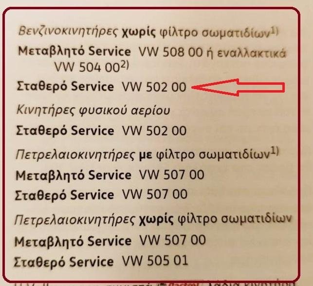

Το παρακάτω screenshot είναι από το βιβλίο VW polo
Κλασσικό παράδειγμα ασυναρτησίας !
Για μεταβλητό σέρβις η κυρίως οδηγία είναι VW508 (0W-20)  ή εναλλακτικά VW504 (5W-30)
Για σταθερό ετήσιο σέρβις κάθε π.χ. 10.000-15.000 Km (Αυτό που κάνει το 99% των κατόχων δηλαδή) η οδηγία είναι  VW502 μόνον (Ναι ! Μόνον) . Επίσης μόνον VW502 για κινητήρες με καύσιμο αέριο.
Θέλεις να μάθεις σε τι μεγάλη γκάμα ιξώδους (viscosity) απαντάται η προδιαγραφή  VW502 ?
Λοιπόν έχουμε και λέμε :
SAE 0W-30,
SAE 5W-30,
SAE 10W-30,
SAE 0W-40,
SAE 5W-40,
SAE 10W-40
SAE 5W-50 , παραπέμπει σε λινκ για να πειστείτε ότι έχει σύσταση VW502 Oh ! Yes ! 5W-50 !!!
Στην πράξη η οδηγία VW502 υπάρχει σε ότι ιξώδες (viscosity) μπορείτε να φανταστείτε .
Δηλαδή αυτό που σου λέει είναι ότι μπορείς να βάλεις και SAE 0W-20 και SAE 10W-40 για τον ίδιο ακριβώς κινητήρα ενώ η διαφορά ιξώδους μεταξύ SAE 0W-20 και SAE 10W-40 είναι κολοσσιαία.
Απλώς δεν μπορείς να τους πάρεις στα σοβαρά !
SAE 0W-30,
SAE 5W-30,
SAE 10W-30,
SAE 0W-40,
SAE 5W-40,
SAE 10W-40
