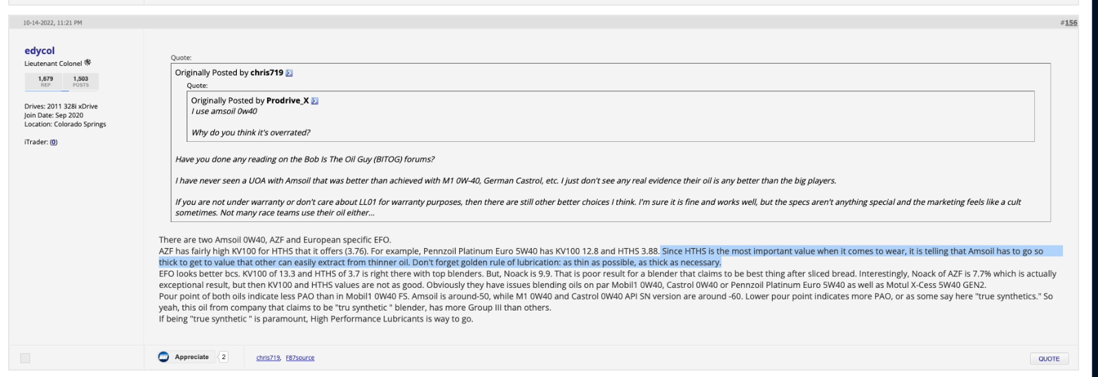

θα το γραψω πρωτα αγγλικα οπως μου το εμαθαν και να ξερετε οτι οι τυποι εκει μεσα το επαναλαμβανουν συνεχεια γιατι ο πολυς ο κοσμος οπως λεμε στην καθομιλουμενη ,δεν το γνωριζει ακομα και γινονται κουραστικοι ,
within approval grade is irrelevant.
που σημαινει οτι αν εχεις μια εκγριση ας πουμε τωρα την 504/507 που αφορα τον φιλο μας ,θα πρεπει να γνωριζεις οτι αυτη η εγκριση κυμαινεται σε ενα ευρος απο 0-30 εως 5-40 και οτι μπορεις να μεταπηδας απο αλλαγη σε αλλαγη απο το 0-30 στο 5-40  ανετα χωρις φοβο ασχετα με το βαρος του λαδιου και εισαι καλυμμενος.γιαυτο βγηκαν οι εγκρισεις για να βοηθουν τον κοσμο να επιλεγει λαδι ευκολα οπουδηποτε ειναι.,γιατι,
what really matters is only HTHS.
το HTHS ειναι αυτο που καθοριζει το βαρος ενος λαδιου και οχι το βαρος/δεικτης.το βαρος -30-40 χρησιμοποιειται για να ξεχωρισει τα λαδια αλλα ουσιαστικα οπως εγραψα δεν εχει σημασια μεσα στην εγκριση 504/507 ας πουμε του φιλου, γιατι προσδιοριζεται απο το HTHS που κυμαινεται απο 3.5 το ελαχιστο μεχρι 4.0 για αυτην την εγκριση.
και γιατι το λεμε αυτο? γιατι ενα λαδι μεσα στο ευρος να λεγεται βαρυ και να ενοειται ενα 5-40 αλλα να εχει χαμηλοτερο  HTHS απο ενα 0-40,η' 0-30 ακομα.οποτε ειτε παρεις 0-30 ειτε 5-40 γνωριζεις οτι εισαι εντος ευρους sae της εγκρισης σου,απλα με μεγαλυτερο η' χαμηλοτερο hths.
καταλαβαινω οτι μοναδικο εμποδιο σαυτο ειναι οτι μερικες εταιρειες δεν  αναγραφουν,hths,αλλα αυτο τον απλο καταναλωτη δen τον ενδιαφερει.
απλα τωρα κρατηστε οτι ΜΠΟΡΕΙΤΕ ΝΑ ΕΠΙΛΕΓΕΤΕ ΟΛΑ ΤΑ ΒΑΡΗ/ΔΕΙΚΤΕΣ ΤΗΣ ΕΓΚΡΙΣΗΣ ΣΑΣ,ΝΑ ΑΝΕΒΟΚΑΤΕΒΑΙΝΕΤΕ ΟΠΩΣ ΕΙΠΕ Ο ΦΙΛΟΣ ΠΙΟ ΠΑΝΩ ΧΩΡΙΣ ΦΟΒΟ ,ΕΦΟΣΟΝ ΤΑ ΒΑΡΗ ΑΥΤΑ ΕΙΝΑΙ ΜΕΣΑ ΣΤΟ ΕΥΡΟΣ ΤΟΥ SAE που σας δινεται στο τεχνικο φυλλαδιο του αυτοκινητου σας.
ΜΕΓΑΛΗ ΠΡΟΣΟΧΗ , ΑΝ ΜΕΙΝΕΤΕ ΚΑΠΟΥ ΑΠΟ ΛΑΔΙ ΚΑΙ ΘΕΛΕΤΕ ΝΑ ΣΥΜΠΛΗΡΩΣΕΤΕ ΚΑΙ ΔΕΝ ΕΧΕΤΕ ΤΟ ΙΔΙΟ ΤΟ ΛΑΔΙ ΠΟΥ ΕΧΕΤΕ ΣΤΗΝ ΜΗΧΑΝΗ ΜΑΖΙ ΣΑΣ,ΤΟΤΕ ΣΤΟ ΚΑΤΑΣΤΗΜΑ ΠΟΥ ΘΑ ΒΡΕΙΤΕ ΝΑ ΑΓΟΡΑΣΕΤΕ ΔΕΝ ΕΧΕΙ ΣΗΜΑΣΙΑ Η ΜΑΡΚΑ ΑΛΛΑ ΝΑ ΒΑΛΕΤΕ ΤΟ ΙΔΙΟ ΒΑΡΟΣ ΠΟΥ ΕΧΕΤΕ ΜΕΣΑ ΣΤΗΝ ΜΗΧΑΝΗ ΣΑΣ, δλδ αν εχετε μεσα στην μηχανη 5-30 ,να διαλεξετε ενα 5-30 και αν δεν εχει ενα 0-30

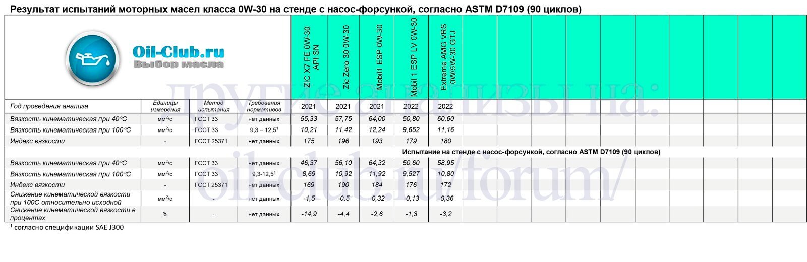

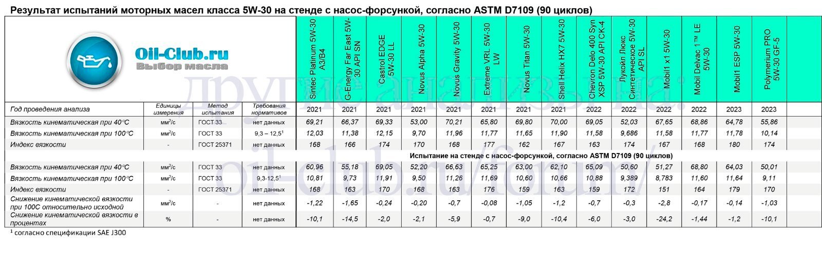

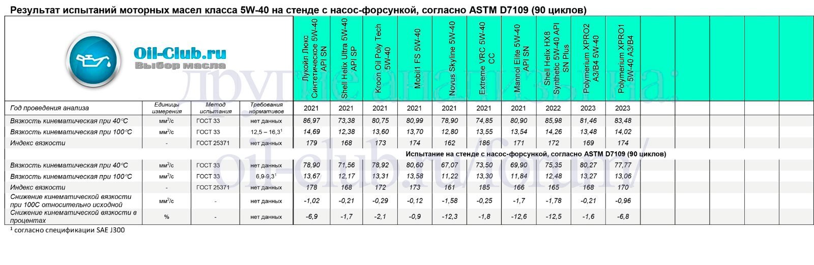

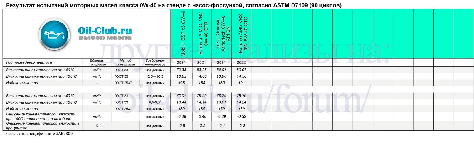

Πολυ σωστο...αλλα....ξέχασες να αναφέρεις για το shear stability των hc που σημαινει οτι σε 1000-2000χλμ βαριας οδηγησης,το 3,8 εχει γινει 3...και σταδιακα πεφτει με ότι συνεπάγεται αυτο για το μοτερ,ενω στα pao-ester ακομα και μετα απο 10.000 παραμενει αναλλοίωτο(τα τεστ δειχνουν πτωση μετα τις 12-13 χιλ). Τωρα ναι,μπορειτε να βγαλετε τα σωστα συμπεράσματα.....
για να γινει το 3.8  σε 3 πρεπει να εχει προβλημα ο κινητηρας ,fuel dilution ,bad injectors,κ.α αν ηταν ετσι οπως λες τοτε θα μαζευαμε τα αυτοκινητα που χρησιμοποιουν λαδια hc  απο τον δρομο με τους κκινητηρες στο χερι.
μαλλον μιλας για τα μονοτυπα λαδια που αλλαζαν σαυτα τα χιλομετρα,εχεις μεινει πισω σε γνωση.ειμαστε στο 2024 και αυτα τα λαδια  , HC, ειναι στα οποια επενδυουν ολες οι εταιρειες.εκτος αν κανεις αγωνιστικη χρηση /.
εαν επεφτε ετσι κανεις δεν θα τα αγοραζε και το ποσοστο των συνθετικων στο μεριδιο αγορας θα ηταν σαρωτικο.
αυτο ειναι ακομα μια θεωρια και ενας μυθος που δεν εχει επιστημονικη στηριξη.θα ηθελα παρα πολυ ξαναλεω να δοκιμασεις να ποσταρεις αυτες τις δηθεν θεωριες που δεν ξερω που τις ακους ,στο bitog..προφανως δεν εχεις το θαρος να το κανεις.δες το σαν επιμορφωση.δεν ειναι κακο να παραδεχεσαι οτι δεν ξερεις.καντο θα νιωσεις καλα μετα.
ολες οι εταιρειες που κανουν αναλυσεις ευρωπαικες και αμερικανικες με περισοτερο γνωστη την blackstone,οι πληροφοριες που δινουν για τα hc λαδια ειναι οτι κρατανε,σε ενα σωστο παντα κινητηρα,τουλαχιστον για 10-12000χιλ. .υπηρξαν περιπτωσεις που μετα τα 12.000 χιλ ,φιλος μου, του ειπαν οτι ανετα μπορουσε να παει μεχρι 15.000.τα λαδια ηταν fuchs 5-40 ,bmw 1,2000 cc.
αυτα ειναι τα σημερινα HC λαδια,εξελιγμενα που δεν εχουν να ζηλεψουν σε τιποτα απο τα πληρη συνθετικα.ακομα και οι ιδιοι σε επικοινωνια που ειχα μαζι τους ,blackstone μου ειπαν οτι και αυτοι τα ιδια λαδια χρησιμοποιουν hc.
μπορειτε να βρειτε μαρτυριες με αναλυσεις ,απο το oil-club.de , oil-club.ru, bitog , bimmerpost που δειχνουν οτι ειναι αψογα λαδια.

φυσικα και το hths ειναι το πιο σημαντικο στοιχειο,ομως παιζουν ρολο και αλλα πραγματα για το τελικο προιον
που πηγε το 'all that matters is hths' ? 😂 πραγματικα γιατι ασχολουμαι ακομα; Εχουν δικιο τα παιδια.Φυσικα και συμφωνω για το τελικο προιον,το θεμα ειναι οτι εγω θεωρω καλο ενα τελικο προιον που ειναι οντως καλο και οχι ενα λιπαντικο που ειναι απλα για να κανεις τη δουλεια σου.Κανε εσυ 2 αναβασεις,οπως ειπες με το 5-40 hc και ανοιξε μετα το ψευτοκαπακο να δεις εδρανα ολισθισης.Αααα μην ξεχνιομαστε,περιμενω τα δελτια της liqui moly...ωχ το ξαναειπα αυτο ε?
