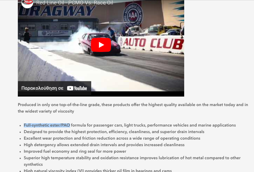

στην καθομιλουμενη των λαδιων το φουλ ΡΑΟ λεγεται για λαδια που εχουν μονο μικρο ποσοστο απο κατι αλλο σαν προσμιξη,νομιζα οτι το ηξερες ,αλλα αποτι φαινεται δεν ξερεις.
hths πολυ σωστα δεν το δινουν ολες οι εταιρειες η' μαλλον δεν το αναγραφουν.οχι ομως επειδη δεν ειναι σημαντικο,κανεις λαθος.μερικες αν στειλεις μυνημα θα σου απαντησουν και το στελνουν.αλλες οπως η LM δεν προκειται να το κανουν.εχω επικοινωνησει με τον υπευθυνο και εχω συνομιλησει μαζι του και δεν μου εδωσε κανενα λογικο επιχειρημα γιατι δεν το δινει. αυτο που συμπεραναμε στο φορουμ ειναι οτι καποιοι εχουν χαμηλοτερο σε σχεση με τον ανταγωνισμο και αυτο στους γνωστες,οχι εσενα, θα τους απωθησει απο το να αγορασουν το λαδι τους.
οι σωστες εταιρειες οπως η μοτουλ ,η redline,κ.α το δινουν γιατι ειναι σιγουρες για το συγκεκριμενο χαρακτηριστικο και το προιον τους.η καστρολ παλι δεν το δινει αλλα αν ζητησεις με μειλ θα στο δωσει.εχει συνηθως χαμηλο γιαυτο δεν το διαδιδει.

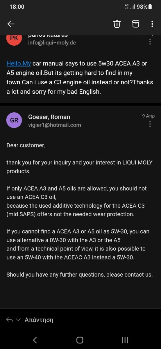

Μιας και θίχτηκε το θέμα για τους diesel και το C3 που οι περισσότεροι diesel κινητήρες έχουν ως  προδιαγραφή στο manual τους, ποιο C3 κατά την γνώμη σας αξίζει? Αν δεν αξίζει κανένα C3 ποια είναι η εναλλακτική του?

Δεν εχω ασχοληθει με τα c3 καθολου γιατι αυτα ειναι mid saps που σημαινει λιγοτερα προσθετα και τεφρα(το λεω πολυ χοντρικα),αρα και λιγοτερη προστασια στο μοτερ προς χαρην του dpf και των τριοδικων καταλυτων.Τα δικα μου οχηματα ειναι βενζινη και παιρνουν ολα full saps.Γι'αυτο και οι επισημες απαντησεις που μου εστειλαν(valvoline,liqui moly,total,motul) ειναι οτι ΔΕΝ ειναι τα ιδια λαδια με τα Α3-Α5 και αν τα βαλω στο δικο μου αμαξι,θα εχω λιγοτερη προστασια χωρις λογο,μιλαω παντα για βενζινη.Σε αντιθεση με τους wannabe επιστημονες των λιπαντικων που γραφουν οτι ειναι τα ιδια λαδια επειδη το διαβασαν σε φορουμ,εγω βασιζομαι στις απαντησεις των ειδικων.Σου εστειλα σε μηνυμα επισημη απαντηση για του λογου το αληθες.Θα το κοιταξω για τα diesel ομως την επομενη εβδομαδα που θα εχω χρονο και θα σου απαντησω.Θα με βοηθησει αν μου πεις για ποιο μοτερ μιλαμε και τι δινει στο manual για να σου πω που μπορεις να ΄παιξεις'.
ενταξει,με αυτην την αποψη στα μπολντ με εχεις χασει.εισαι ειδικος ,οπως λες αφου δουλευεις σε αεροδρομιο,τι κανεις εκει τωρα ποιος ξερει και λεγεσαι ειδικος και μου λες οτι τα ντιζελ που ειναι οι πιο απαιτητικες μηχανες λογω οτι σαν κυριως επαγγελατικες γραφουν τριπλασιες ωρες χρησης απο της βενζινης και εχουν λαδια με χειροτερα προσθετα, ε. τινα πω? ναι εχουν λιγοτερα αλλα οχι χειροτερα προσθετα.το αν δινουν ομως δινουν λιγοτερη προστασια , εξαρταται και απο τις εγκρισεις που κουβαλα το καθε λαδι αρα και στα τεστ που αντιπροσωπευει η καθε εγκριση τις απαιτησεις των λαδιων και του κινητηρα.οποτε παλι δεν μπορουμε να μιλαμε ΓΕΝΙΚΑ ΓΙΑ ΠΡΟΣΤΑΣΙΑ ΑΛΛΑ ΕΞΑΡΤΑΤΑΙ ΑΠΟ ΤΟ ΛΑΔΙ ΚΑΙ ΤΙΣ ΕΓΚΡΙΣΕΙΣ ΤΟΥ ΕΙΤΕ ΕΙΝΑΙ Α3 ΕΙΤΕ C3 ΟΠΩΣ ΕΠΙΣΗΣ ΚΑΙ ΑΠΟ ΤΟΝ ΚΙΝΗΤΗΡΑ,ΕΝΑΣ ΑΜΜΕΣΟΥ ΨΕΚΑΣΜΟΥ ΟΦΕΛΕΙΤΑΙ ΕΠΡΙΣΟΤΕΡΟ ΑΠΟ ΕΝΑ c3 ΛΟΓΩ ΛΙΓΟΤΕΡΩΝ ΕΠΙΚΑΘΙΣΕΩΝ.με λιγα λογια υπαρχουν   c3 που παρεχουν καλυτερη προστασια απο ενα α3 και α3 που παρεχουν μεγαλυτερη προστασια απο ενα  c3.και εδω μιλαμε για ανεπαισθητη διαφορα ,περιπου 50.000χιλ σε βαθος χρονου.εξου και ειπα οτι ειναι ιδια λαδια.

Μπαρουφα νο2...τα c3 ειναι τα ιδια λαδια με τα a3...παραθετω αποσπασμα απο συνομιλία μου με την Liqui moly(εγω τις κραταω τις συνομιλίες 😉)Ιδια απαντηση εχω και απο valvoline αμερικης,motul και total
