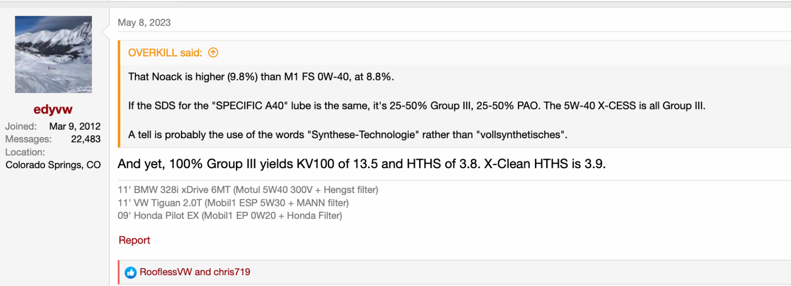

megapaixtaras Δημοσ. 28 Ιουλίου 2024 Μέλος Δημοσ. 28 Ιουλίου 2024 ειλικρινα δεν καταλαβαινω γιατι τετοια αντιδραση επιθετικη.μαλλον εχω δικιο και δεν μπορεις να απαντησεις γιαυτο και η αντιδραση. ξαναλεω τα φορουμς που μειωτικα λες,ειναι 2 ενα το bitog και ενα απο bmw.και στα 2 γραφουν οι ιδιοι σχεδον.και ειναι ειδικοι μεσα απο μεγαλες εταιρειες ,πρωην εργαζομενοι,με χρονια δουλειας σαυτες τις εταιρειες.δεν ειναι ενα τυχαιο φορουμς οπως το μειωνεις.δεν ειναι ενα γενικο φορουμ οπως εδω το ινσομνια.ειναι επιστημονες χημικοι,μηχανικοι,αναλυτες κ.λ.π οπως ο κυριος που αναφερεις.ρωτα τον μπορει να το ξερει. τωρα οταν μου λες οτι το hths δεν ειναι το πιο σημαντικο και ειναι το tbn εδω πλεον καταλαβα οτι εισαι ασχετος με το θεμα και δικαιωνομαι οτι απλα μεταφερεις ΕΣΥ διασπαρτες πληροφοριες.εγω μεταφερω πληροφοριες τεκμηριωμενες.εκει που γραφουν δινουν και γραφηματα και αναλυσεις απο ολο τον κσομο.αποδειξη οτι εχω μεταφερει πολλα απο αυτα στο τοπικ,δες πριν.εσυ μονο με μυστικες επιστολες σε μυνηματα θα στελνεις.και γιατι δεν τα ποσταρεις εδω αφου μπορεις? σε εμποδιζει κανεις? αφου εισαι τοσο σιγουρος οτι εισαι σωστος και γνωστης ποσταρε να κανουμε συκγρισεις.τι ειναι αυτα τα μυστικα?εγω οτι λαδια ηθελα τα ποσταρα.εσυ γιατι δεν το κανεις? μηπως επειδη δεν θελεις να δουν οι αλλοι οτι δεν ξερεις? το tbn δεν χρειαζεται καν να το κοιτας απο την στιγμη που εχουν αλλαξει τα καυσιμα εδω και χρονια και χρησιμοποιουμε με λιγες σουλφουρες.δεν εχει καν νοημα.εχει νομημα μονο στις αναλυσεις για να δεις αν οξειδωθηκε το λαδι η' οχι και αυτο το καταλαβαινεις στην συγκριση με εναν αλλο δεικτη που αφηνω εσυ να πεις ποιος ειναι αφου ΓΝΩΡΙΖΕΙΣ καλυτερα απο εμενα.τελος το οτι καποιο εχει μεγαλυτερο tbn δεν εχει παντα τοση μεγαλη σημασια γιατι καποια λαδια λογω προσθετων χανουν αμεσως τον δεικτη οπως τα LM και καποια αλλα που εχουν χαμηλοτερο οπως τα μοτουλ τον κρατανε παροτι χαμηλοτερο, σταθερα για μεγαλυτερο διαστημα. τα ΡΑΟ οπως ειπα δεν κανουν για ολες τις χρησεις.ειναι καλα λαδια αλλα για πιο σκληρη χρηση,δεν κανουν για καθημερινα αυτοκινητα και σιγουρα οι τιμες τους ειναι απαγορευτικες.θα δωσω εγω ενα παραδειγμα γιατι εσυ δεν δινεις ποτε επειδη καταλαβες οτι δεν ξερεις..ασε τα δεν καταλαβα και τετοια επιχειρηματα.διαλογο κανουμε ιδου η ροδος ειδου και το πηδημα.με προκαλεσες ταχα με ευγενικο τροπο στην αρχη και τωρα με επιθετικο.αντε λοιπον.. ενα redline φουλ ΡΑΟ που ειναι κοστιζει για περιπου 5 λτ που θελει ενα καθημερινο αυτοκινητο περιπου 100 ευρω και κατι.ενα HC κοστιζει ουτε τα μισα και θα τα αλλαξεις στα ιδια χιλιομετρα και κανουν την ιδια δουλεια. περιμενω την συνεχεια λοιπον και τα επιχειρηματα σου.ασε τα δραματα.
katargedon Δημοσ. 28 Ιουλίου 2024 Δημοσ. 28 Ιουλίου 2024 Φιλε,ας ξεκινησουμε απο τα βασικα...οταν μαθεις να διαβαζεις τι εγραψε ο αλλος και οχι να δινεις τη δικη σου ερμηνια(racing oils),οπως και να μην βαζεις λογια που δεν ειπωθηκαν ποτε(full pao,pour point-σχεση με vi),τοτε ευχαριστως να τα δουμε ενα ενα(συνθεσεις,ορολογιες,νομοθεσια,αποψεις ειδικων) και να ποσταρουμε οτι μα οτι θελεις,δεν εχω κανενα προβλημα.Επισης οταν μαθεις να διαβαζεις ενα επισημο εγγραφο οπως το msds τοτε πολυ ευχαριστως να ποσταρω και το τι ακριβως σημαινει το καθε cas,αν ξερεις τι ειναι.Επισης(χ2) βλεπω οτι εκτος απο τα υπολοιπα,δεν ξερεις καν απο τιμες λιπαντικων αφου λες οτι ειναι πανακριβα τα λαδια που περιεχουν pao(επαναλαμβανω οτι δεν ανεφερα ΠΟΥΘΕΝΑ την φραση full pao,γιατι απλα δεν υπαρχει αυτο).Δεχομαι λοιπον το challenge αλλα για να το κανουμε πιο ενδιαφερον,θα το κανουμε live streaming.Οχι απο εδω για να μπορεις να googlaρεις.Επι τοπου,να δουμε ποιος ξερει και ποιος νομιζει οτι ξερει.Φτιαξε οτι streaming θελεις και πες μου,απλα πες το μου μια μερα πριν για να εχω μαζι μου φιλο μου χημικο λιπαντικων στην cyclon,να ρωτησεις και αυτον οτι θελεις.Αν δεν θες streaming δεχομαι και live face to face(με καφε εννοειται).Οποτε το να σου γραψω εδω 'πρασινο' και εσυ να διαβαζεις 'κοκκινο' ,ειναι πραγματικα χασιμο χρονου για εμενα.Αλλα επειδη ειμαι καλος,θα σου δωσω 1 tip.Αφου εισαι φαν της Motul και του υψηλου hths ας συγκρινουμε 2 λαδια της Motul με παρομοια specs.Θα βαλω αυτο που ανεφερες x-cess gen2 5w40 απεναντι στο x-max 0w40.To x-max περιεχει pao αρα καλυτερη θερμικη σταθεροτητα,καλυτερη αντισταση στην οξειδωση,μικροτερη διατμιση,πολυ μικροτερο viscosity breakdown στην παροδο του χρονου και αλλα πολλα...το x-cess οχι,ειναι hc.Το x-max περιεχει μολυβδαινιο(αν δεν γνωριζεις,να σου στειλω τι κανει το μολυβδαινιο),το x-cess οχι.Το x-cess πωλειται απο 41-42 ευρω εως 50 ευρω το 5λιτρο,το x-max στην απαγορευτικη τιμη οπως ειπες των 50 ευρω το 5λιτρο,ιδια τιμη με το x-cess.Ποιος νοημων ανθρωπος θα επελεγε το x-cess ενω στην ιδια τιμη μπορει να παρει ενα λιπαντικο 10 φορες καλυτερο;Μπορω να στο κανω αυτο σε ολες τις εταιριες αλλα δυστυχως εταιριες οπως total-elf-castrol κ.α δεν δινουν καν τιμη για το νο1 spec hths.Αρα οπως καταλαβες,δεν κανω καθολου δραματα,απλα ειναι οντως χασιμο χρονου να προσπαθω να γραψω κατι και εσυ να ερμηνευεις αλλα αντι αλλων.Μη φοβασαι και οσοι οντως γνωριζουν συνομιλουν μαζι μου αυτη τη στιγμη.Οτι αλλο θες,live. 1 1

katargedon Δημοσ. 28 Ιουλίου 2024 Δημοσ. 28 Ιουλίου 2024 1 ώρα πριν, megapaixtaras είπε γιατι δεν ειναι καλυτερο? γιατι αν συγκρινεις τα χαρακτηριστικα εκει που φτανει το x-max με ΡΑΟ ,φτανει το xcess gen2 με γκρουπ 3.ΑΡΑ το οτι το ενα εχει ΡΑΟ και το αλλο HC δεν σημαινει τιποτα γιατι ΤΟ ΤΕΛΙΚΟ ΠΡΟΙΟΝ ΕΧΕΙ ΣΗΜΑΣΙΑ. Και μονο αυτη η μπαρουφα που εγραψες τωρα δειχνει ποσο ασχετος και επικυνδινος εισαι.Μαθε λοιπον οτι αλλο πραγμα ειναι να φτανεις καπου χρησιμοποιωντας πολυμερη μακρομορια(ετσι λεγονται για να μαθαινεις) γιατι δεν μπορει να φτασει εκει εκ'φυσεως η hc και αλλο πραγμα να εισαι φτιαγμενος γι'αυτο το σκοπο χωρις να εχεις διπολικους δεσμους που σπανε το φιλμ.Το μονο που συμφωνω μαζι σου ειναι για το τελικο προιον,το οποιο πρεπει να ειναι καλο.Δεν εχω κατι με το συγκεκριμενο λαδι,μπορει να ειναι το καλυτερο στην κατηγορια του.Το προβλημα ειναι ολη η κατηγορια του που ειναι για τα μπαζα(αποδεδειγμενα).Τωρα που ανεβαζεις απλα γνωμες αλλων απο φορουμς,μονο για γελια ειναι.Ειμαι σιγουρος πως πιστευεις και στο τεστ με τα bearings ε; 1
