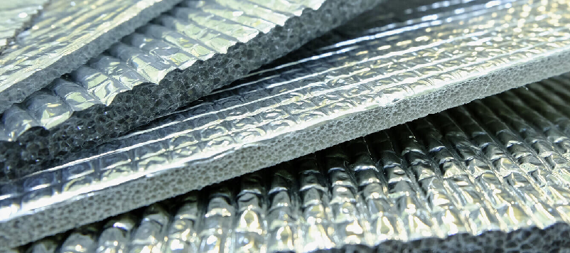

SeNNinhA Δημοσ. 6 Ιουνίου 2024 Δημοσ. 6 Ιουνίου 2024 1 ώρα πριν, hp8 είπε δεν έχει νόημα καθ όσον η πλάκα είναι αμονωτη απ οτι λες Άρα τον χειμώνα παγώνει Μόνωση σωστή σε όλη την ταράτσα Όλα τα άλλα είναι ημίμετρα και λεφτά για αυτούς που πουλάνε και τους μαστοροες Τώρα αν θες να κόψεις λίγο τον ήλιο η φτηνή λύση είναι δίχτυ σκίασης Εννοείται οτι η ταράτσα θα αποκτά την θερμοκρασία περιβάλλοντος @Varnavas89 Η αλλη σου επιλογη μονο για την καλοκαιρινη προστασία του κομματιου που λες ειναι να τοποθετησεις φυλλα απο αντανακλαστικη μονωση. Στην πραξη φυλλα αμουμινιου πανω σε μια λεπτή θερμομονωτική στρωση. Συνηθως θα βρισκεις σε ρολλα αλλα θα βρεις και πλακες Θελει ομως να τα σταθεροποιήσεις με καποιο τροπο.

hp8 Δημοσ. 6 Ιουνίου 2024 Δημοσ. 6 Ιουνίου 2024 10 λεπτά πριν, SeNNinhA είπε Εαν μιλαμε για το ρολό της αντανακλαστικής μονωσης μιας και μιλάμε για πατεντες πια ο καθενας βρίσκει τους δικούς του τρόπους εκ των ενώντων. στο ρολό αναφέρομαι και αν δεν κάνω λάθος αυτό είναι μόνο για εσωτερική χρήση Κυρίως δάπεδο - πάτωμα Σε ότι άλλο απαιτεί σκελετό Πόσο λες να αντέξει στο πρώτο βοριαδάκι των 5-6 μποφόρ ?
SeNNinhA Δημοσ. 6 Ιουνίου 2024 Δημοσ. 6 Ιουνίου 2024 24 λεπτά πριν, hp8 είπε στο ρολό αναφέρομαι και αν δεν κάνω λάθος αυτό είναι μόνο για εσωτερική χρήση Κυρίως δάπεδο - πάτωμα Σε ότι άλλο απαιτεί σκελετό Πόσο λες να αντέξει στο πρώτο βοριαδάκι των 5-6 μποφόρ ? Εάν το καρφώσεις καλά περιμετρικά με ξύλινες τάβλες δεν έχεις πρόβλημα. Τίποτε δεν θα σου πάρει ο αέρας εάν δεν τον αφήσεις να μπει από κάτω. Εάν είδες ίδιες οδηγίες έδωσα και σρ περίπτωση που θέλεις να βάλεις κανονικες θερμομονωτικες πλάκες. Σφραγίζεις περιμετρικα τα κενά. Είπαμε. Αυτό είναι πατέντα άρα με πατέντα το τοποθετείς. 30 λεπτά πριν, hp8 είπε στο ρολό αναφέρομαι και αν δεν κάνω λάθος αυτό είναι μόνο για εσωτερική χρήση Κυρίως δάπεδο - πάτωμα Σε ότι άλλο απαιτεί σκελετό Πόσο λες να αντέξει στο πρώτο βοριαδάκι των 5-6 μποφόρ ? Είναι κατά βάση για χρήση σε ενδοδαπεδια θέρμανση τα περισσότερα από αυτά και σε ξυλινη στέγη και συμπληρωματικα σε χρήση τοιχοποιίας
