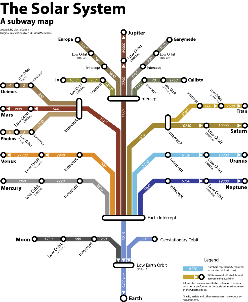

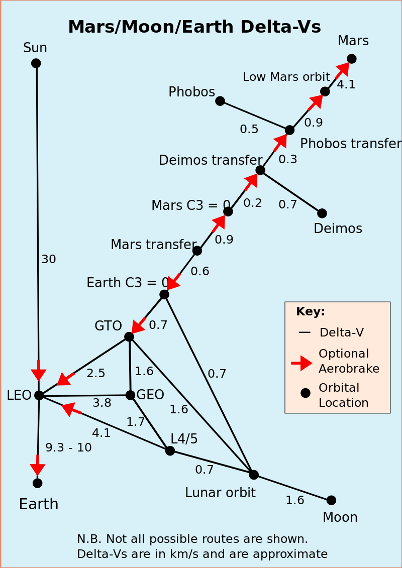

adastra Δημοσ. 7 Ιουνίου 2024 Δημοσ. 7 Ιουνίου 2024 39 λεπτά πριν, JPaxilleas είπε Δίνεις απλοϊκές απαντήσεις χωρίς να λαμβάνεις σημαντικές παραμέτρους σε κάθε τι που αναφέρεις. Εν μέρει σε κάποια είσαι σωστός σε άλλα όχι. Για να πας στη Θεσσαλονίκη σταματάς σε βενζινάδικο δε πας κατευθείαν. Με τις παρούσες τεχνολογίες τόσο όσον αφορά τα πυραυλικά συστήματα αλλά και τα καύσιμα θα αργήσουν πολύ τα απευθείας ταξίδια (επανδρωμένες πτήσεις) σε άλλους πλανήτες. Σήμερα δε στέλνουν αποστολές στη Σελήνη για να τη δουν. Εϊναι αποστολές που προετοιμάζουν το έδαφος για τη δημιουργία των πρώτων βάσεων. Παράλληλα και πολύ νερό υπάρχει και ήδη αναπτύσσονται τεχνολογίες που δίνουν απαντήσεις στα προβλήματα που σωστά παρέθεσες (είτε αφορούν νέες τεχνολογίες προώθησης, είτε τη δημιουργία καυσίμων). Απλά θέλουν χρόνο. Με συγχωρείς αλλά η τροχιακή μηχανική δεν λειτουργεί έτσι όπως νομίζεις. Δες τον παρακάτω (απλουστευμένο βέβαια) χάρτη Delta-V του ηλιακού συστήματος. Για να πας στην Σελήνη από LEO και να προσεδαφιστείς χρειάζεσαι χοντρικά 5670 m/s (υπάρχουν και και περισσότερο ενεργοβόρες τροχιές ή και λίγο λιγότερο ανάλογα πόσο χρόνο έχεις διαθέσιμο). Για να πας στον Άρη και να κάνεις direct entry από transfer speeds (TMI), απευθείας είσοδο στην ατμόσφαιρά και προσγείωση χωρίς να μπεις σε LMO πρώτα χρειάζεσαι 4260 m/s + ~3-400 m/s για landing burn = <4600 m/s. (το σχέδιο πτήσης του Starship δηλαδή) Η Σελήνη δεν είναι ενδιάμεσος προορισμός για τον Άρη ή το υπόλοιπο ηλιακό σύστημα. Ακόμα και αν έχεις ένα έτοιμο "βενζινάδικο" στην Σελήνη πάλι πρέπει να δαπανήσεις περισσότερη ενέργεια για να στείλεις ένα διαστημόπλοιο εκεί παρά να το στείλεις απευθείας στον Άρη. Και όπως περιέγραψα παραπάνω για να φτιάξεις τις υποδομές που χρειάζονται για να φτιάξεις τεράστια δίκτυα μεταφορών (από τους σκιερούς κρατήρες στους πόλους που είναι το νερό, στα μέσα πλάτη που είναι οι ισχνοί πόροι), εργοστάσια προωθητικών, εργοστάσια διαστημόπλοιων, διαστημοδρόμια, κτλ στο εξαιρετικά αντίξοο περιβάλλον της Σελήνης με την συνεχή έκθεση στην ραδιενέργεια, τις ακραίες διακυμάνσεις στην θερμοκρασία, τις νύχτες 14 ημερών χωρίς ηλιακή ενέργεια, τον συνεχή βομβαρδισμό από μετεωρίτες (που μπορεί να είναι ακόμα και πέτρες που εκτοξεύτηκαν από την προσσελήνωση ενός διαστημοπλοίου και μπήκαν σε πολύ χαμηλή τροχιά!), την καταστροφική σκόνη σαν ξυράφι από σπασμένα γυαλιά από ρεγόλιθο και πολλά άλλα χρειάζεσαι απίστευτους πόρους και ολόκληρες πόλεις γεμάτες ανθρώπους. 1 λεπτό πριν, adastra είπε Με τις παρούσες τεχνολογίες τόσο όσον αφορά τα πυραυλικά συστήματα αλλά και τα καύσιμα θα αργήσουν πολύ τα απευθείας ταξίδια (επανδρωμένες πτήσεις) σε άλλους πλανήτες. Κάνεις λάθος σε αυτό. Όλοι είδαμε την εκτόξευση και ομαλή προσθαλάσσωση του Starship εχτές, ενός οχήματος που είναι σχεδιασμένο για απευθείας ταξίδια στον Άρη. Αν θες μπορώ να σου δώσω υπολογιστές τροχιακής μηχανικής να δεις πως μπορεί να κάνει το ταξίδι (με επαναγέμιση προωθητικών σε LEO) σε μέσο χρόνο 115 μέρες (έως και όσο λίγο ως 80 μέρες στα πιο ευνοϊκά παράθυρα) και να προσεδαφίσει 200 τόνους ανα σκάφος (που είναι σχεδιασμένα και φτιάχνονται τα εργοστάσια για μαζική παραγωγή έως 1000/χρόνο!) 1
Lucifer Δημοσ. 7 Ιουνίου 2024 Δημοσ. 7 Ιουνίου 2024 1 ώρα πριν, adastra είπε Με συγχωρείς αλλά η τροχιακή μηχανική δεν λειτουργεί έτσι όπως νομίζεις. Δες τον παρακάτω (απλουστευμένο βέβαια) χάρτη Delta-V του ηλιακού συστήματος. Για να πας στην Σελήνη από LEO και να προσεδαφιστείς χρειάζεσαι χοντρικά 5670 m/s (υπάρχουν και και περισσότερο ενεργοβόρες τροχιές ή και λίγο λιγότερο ανάλογα πόσο χρόνο έχεις διαθέσιμο). Για να πας στον Άρη και να κάνεις direct entry από transfer speeds (TMI), απευθείας είσοδο στην ατμόσφαιρά και προσγείωση χωρίς να μπεις σε LMO πρώτα χρειάζεσαι 4260 m/s + ~3-400 m/s για landing burn = <4600 m/s. (το σχέδιο πτήσης του Starship δηλαδή) Η Σελήνη δεν είναι ενδιάμεσος προορισμός για τον Άρη ή το υπόλοιπο ηλιακό σύστημα. Ακόμα και αν έχεις ένα έτοιμο "βενζινάδικο" στην Σελήνη πάλι πρέπει να δαπανήσεις περισσότερη ενέργεια για να στείλεις ένα διαστημόπλοιο εκεί παρά να το στείλεις απευθείας στον Άρη. Και όπως περιέγραψα παραπάνω για να φτιάξεις τις υποδομές που χρειάζονται για να φτιάξεις τεράστια δίκτυα μεταφορών (από τους σκιερούς κρατήρες στους πόλους που είναι το νερό, στα μέσα πλάτη που είναι οι ισχνοί πόροι), εργοστάσια προωθητικών, εργοστάσια διαστημόπλοιων, διαστημοδρόμια, κτλ στο εξαιρετικά αντίξοο περιβάλλον της Σελήνης με την συνεχή έκθεση στην ραδιενέργεια, τις ακραίες διακυμάνσεις στην θερμοκρασία, τις νύχτες 14 ημερών χωρίς ηλιακή ενέργεια, τον συνεχή βομβαρδισμό από μετεωρίτες (που μπορεί να είναι ακόμα και πέτρες που εκτοξεύτηκαν από την προσσελήνωση ενός διαστημοπλοίου και μπήκαν σε πολύ χαμηλή τροχιά!), την καταστροφική σκόνη σαν ξυράφι από σπασμένα γυαλιά από ρεγόλιθο και πολλά άλλα χρειάζεσαι απίστευτους πόρους και ολόκληρες πόλεις γεμάτες ανθρώπους. Με έκαψε πολλή ώρα το διάγραμμα μέχρι να καταλάβω ότι ο μπρο που το έφτιαξε, ξέχασε τα δεκαδικά. Κατά τα άλλα, λίγο πιο μαζεμένα: 1
JPaxilleas Δημοσ. 7 Ιουνίου 2024 Δημοσ. 7 Ιουνίου 2024 (επεξεργασμένο) 6 ώρες πριν, adastra είπε Με συγχωρείς αλλά η τροχιακή μηχανική δεν λειτουργεί έτσι όπως νομίζεις. Δες τον παρακάτω (απλουστευμένο βέβαια) χάρτη Delta-V του ηλιακού συστήματος. Για να πας στην Σελήνη από LEO και να προσεδαφιστείς χρειάζεσαι χοντρικά 5670 m/s (υπάρχουν και και περισσότερο ενεργοβόρες τροχιές ή και λίγο λιγότερο ανάλογα πόσο χρόνο έχεις διαθέσιμο). Για να πας στον Άρη και να κάνεις direct entry από transfer speeds (TMI), απευθείας είσοδο στην ατμόσφαιρά και προσγείωση χωρίς να μπεις σε LMO πρώτα χρειάζεσαι 4260 m/s + ~3-400 m/s για landing burn = <4600 m/s. (το σχέδιο πτήσης του Starship δηλαδή) Η Σελήνη δεν είναι ενδιάμεσος προορισμός για τον Άρη ή το υπόλοιπο ηλιακό σύστημα. Ακόμα και αν έχεις ένα έτοιμο "βενζινάδικο" στην Σελήνη πάλι πρέπει να δαπανήσεις περισσότερη ενέργεια για να στείλεις ένα διαστημόπλοιο εκεί παρά να το στείλεις απευθείας στον Άρη. Και όπως περιέγραψα παραπάνω για να φτιάξεις τις υποδομές που χρειάζονται για να φτιάξεις τεράστια δίκτυα μεταφορών (από τους σκιερούς κρατήρες στους πόλους που είναι το νερό, στα μέσα πλάτη που είναι οι ισχνοί πόροι), εργοστάσια προωθητικών, εργοστάσια διαστημόπλοιων, διαστημοδρόμια, κτλ στο εξαιρετικά αντίξοο περιβάλλον της Σελήνης με την συνεχή έκθεση στην ραδιενέργεια, τις ακραίες διακυμάνσεις στην θερμοκρασία, τις νύχτες 14 ημερών χωρίς ηλιακή ενέργεια, τον συνεχή βομβαρδισμό από μετεωρίτες (που μπορεί να είναι ακόμα και πέτρες που εκτοξεύτηκαν από την προσσελήνωση ενός διαστημοπλοίου και μπήκαν σε πολύ χαμηλή τροχιά!), την καταστροφική σκόνη σαν ξυράφι από σπασμένα γυαλιά από ρεγόλιθο και πολλά άλλα χρειάζεσαι απίστευτους πόρους και ολόκληρες πόλεις γεμάτες ανθρώπους. Κάνεις λάθος σε αυτό. Όλοι είδαμε την εκτόξευση και ομαλή προσθαλάσσωση του Starship εχτές, ενός οχήματος που είναι σχεδιασμένο για απευθείας ταξίδια στον Άρη. Αν θες μπορώ να σου δώσω υπολογιστές τροχιακής μηχανικής να δεις πως μπορεί να κάνει το ταξίδι (με επαναγέμιση προωθητικών σε LEO) σε μέσο χρόνο 115 μέρες (έως και όσο λίγο ως 80 μέρες στα πιο ευνοϊκά παράθυρα) και να προσεδαφίσει 200 τόνους ανα σκάφος (που είναι σχεδιασμένα και φτιάχνονται τα εργοστάσια για μαζική παραγωγή έως 1000/χρόνο!) Τα έχω ξεχάσει όλα τα παραπάνω. Δεν αμφισβητώ τα λεγόμενά σου. Για να το λες και με αυτά που γνωρίζω δέιχνουν λογικά και σε ευχαριστώ που μου θύμισες πράγματα που κοντεύω να ξεχάσω. Θα μπορούσα να τα δω λίγο πιο αναλυτικά, αλλά δεν έχει νόημα και δεν έχω χρόνο 🤣. Στο κάτω κάτω της γραφής θέλουμε ότι και να γίνει και με όποιο τρόπο γίνει να δούμε θετικές εξελίξεις στο χώρο του διαστήματος (και πρακτικά για όλους μας αφού ότι εξελίσσεται και αναπτύσσεται στο διάστημα βρίσκει άπειρες εφαρμογές στη καθημερινή μας ζωή). Όσο για τον Άρη βλέπω καινούργιους κινητήρες και τεχνολογίες οπότε θα λυθεί και το πρόβλημα των καυσίμων. Άντε να δούμε γιατί περιμένω από τότε που ήμουν παιδί να δω τι θα γίνει με τον Άρη. Να προλάβω θέλω και εγώ🤣. Επεξ/σία 7 Ιουνίου 2024 από JPaxilleas 1
