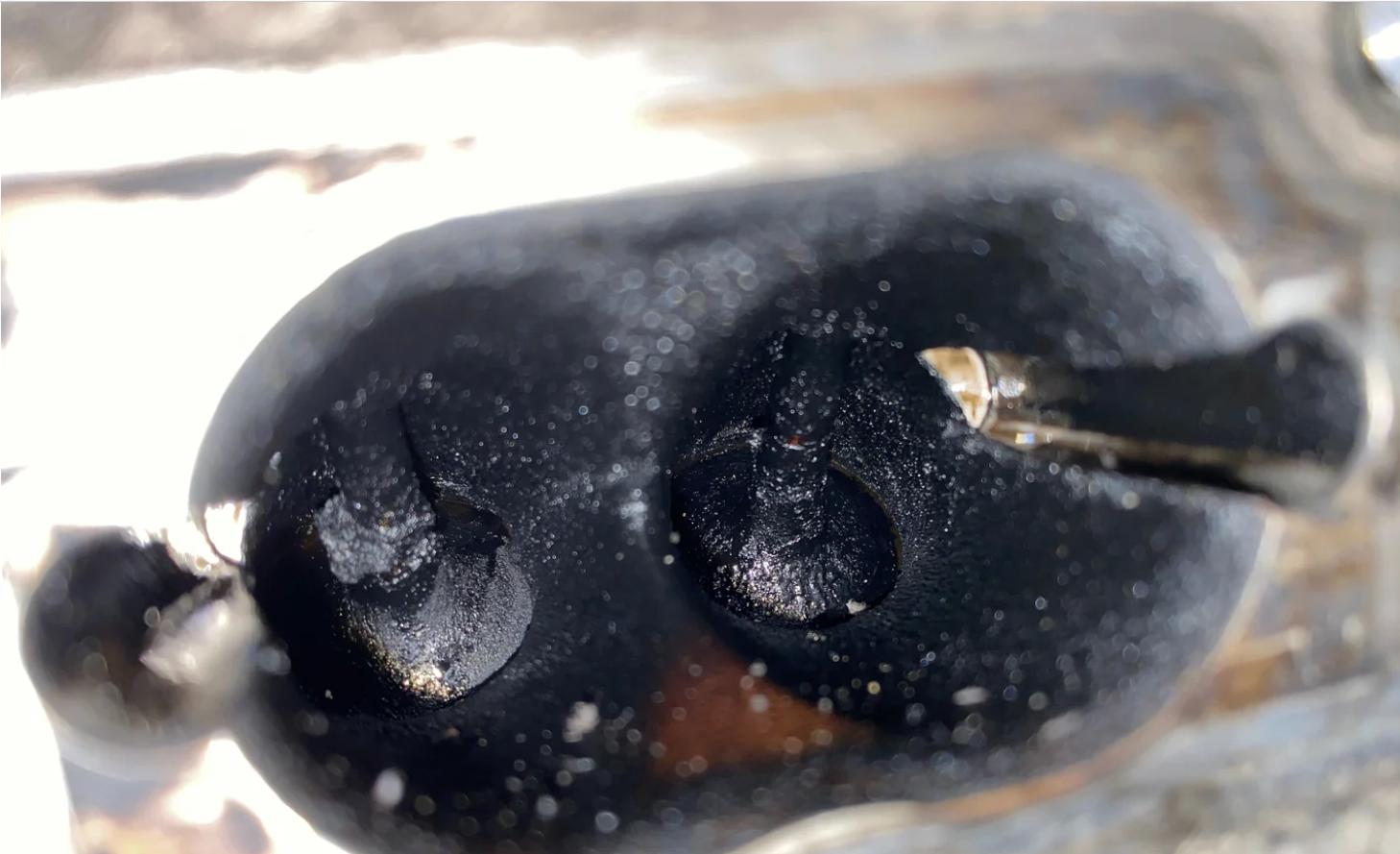

geopro Δημοσ. 13 Ιουνίου 2024 Μέλος Δημοσ. 13 Ιουνίου 2024 (επεξεργασμένο) Η ενόχληση από το μοτέρ που πάλλεται στο ρελαντί συνεχίζεται ακόμη και μετά από αλλαγή βάσης σασμάν. Κρίθηκε αναγκαία η αλλαγή της βάσης λόγω ότι είχε πάρει μπόσικα αλλά το πρόβλημα rough idle δεν διορθώθηκε, απλώς έγινε λιγότερο αισθητό. Κάποια στιγμή έβγαλε σφάλμα στον 3# κύλινδρο και άναψε λαμπάκι check engine. Συνήθως αυτό παραπέμπει σε πολλαπλασιαστή αλλά "κοψίματα" δεν έχω, οπότε δεν θα τον αλλάξω παρά μόνο αν ξαναβγάλει ξανά το ίδιο σφάλμα , έτσι μου είπαν στο συνεργείο. Αρχίζω και σκέφτομαι σοβαρά το καθαρισμό soda blasting αν και είναι κάπως δαπανηρός. Είτε δώσει λύση στο rough idle είτε όχι, μάλλον είναι αναγκαίος στις 180.000 Km. Όταν καθαρίστηκε η πεταλούδα γκαζιού και η απόληξη του σωλήνα που έρχεται από την egr το θέαμα των επικαθίσεων ήταν σοκαριστικό. Αναρωτιέμαι τι θα επικρατεί πίσω από τίς βαλβίδες....Οι φωτογραφίες μετά από soda blasting είναι αρκετά υποσχόμενες. Αρχίζω και υποψιάζομαι ότι τα συνεργεία εργάζονται κάπως σπασμωδικά στο troubleshooting. Θα το βάλουν το διαγνωστικό ,δε λέω, αλλά ίσως δεν είναι αρκετό. Μήπως θα έπρεπε να γίνουν πολλά περισσότερα όπως: το να μετρηθεί η συμπίεση ξεχωριστά σε κάθε κύλινδρο ; Να βγουν έξω οι αισθητήρες όπως του οξυγόνου λ και μάζας αέρα maf και να καθαριστούν και να μετρηθούν; Μπορεί να στέλνουν λάθος στοιχεία και να παραπλανούν τον ¨εγκέφαλο" σε λάθος αυτορυθμισεις. Επίσης και τα μπεκ το να τα μετρήσουν ειναι δύσκολο ; Οι πολλαπλασιαστές κάπως θα μετριούνται και αυτοί. Τυχόν διαρροές κενού Vacuum Leak ; Θα το προτιμούσα να πήγαινα κάπου και να μου έλεγαν ότι θα τα βγάλουμε έξω να τα καθαρίσουμε και να τα μετρήσουμε και μετά να κριθεί τί πορεία θα ακολουθηθεί. Δηλαδή να έχουμε μια ολοκληρωμένη εικόνα με τις λιγότερες δυνατές εικασίες. Καλύτερα να δώσω ένα ποσό για τους ελέγχους και να γνωρίζω στο μέτρο του δυνατού τί έχω στα χέρια μου παρά να βαδίζω στο "μήπως αυτό ;" μήπως το άλλο ;" Επεξ/σία 13 Ιουνίου 2024 από geopro 1
geopro Δημοσ. 14 Ιουνίου 2024 Μέλος Δημοσ. 14 Ιουνίου 2024 Στις 2/6/2024 στις 11:27 ΠΜ, meletis_m είπε Μήπως θα έλυνε το θέμα καθαρισμός εισαγωγής λόγω και του κινητήρα fsi με μέθοδο soda blasting . Για ρώτησε το συνεργείο σου. Μετά θα έκανα έλεγχο όλους τους αισθητήρες εανβδινουν σωστές τιμές με διαγνωστικό . Κάλεσα το γνωστό κατάστημα στην Αργυρούπολη για καθαρισμό soda blasting αλλά έχουν αυξήσει ακόμη περισσότερο το ήδη δαπανηρό κόστος. Η χρέωση τώρα είναι 250€ χωρίς το φπα. Νομίζω "τσιμπάει" αρκετά. Θα πρέπει να κοιτάξω και αλλού.

geopro Δημοσ. 15 Ιουνίου 2024 Μέλος Δημοσ. 15 Ιουνίου 2024 (επεξεργασμένο) Στις 14/6/2024 στις 6:28 ΜΜ, Klausx είπε Φυσικά και έπρεπε να έχει μετρηθεί συμπίεση....υπάρχουν σωστά συνεργεία αλλά πολύ λίγα και σίγουρα με άλλες χρεώσεις. Δεν θα το πήγαινα εκεί. Σίγουρα θα σου ανοίξουν και άλλες εργασίες... άστους στα citroen που και εκεί.... Γνώμη μου είναι να ξεκινήσεις με καθαριστικά καυσίμου, 98αρα βενζίνη από ΕΚΟ όπως προτείνει ο κατασκευαστής...Κάνε και μερικά χλμ σε εθνική με υψηλές στροφές και θα στρώσει. Το έχει φάει το ξεκινά - σταμάτα. Να τα ξεκινήσω τα καθαριστικά καυσίμου , κακό δεν θα κάνουν , αλλά πως θα μπορέσουν να καθαρίσουν τις επικαθησεις άνθρακα στα “καλάμια” και στο πίσω μέρος των βαλβίδων ; Στην τεχνική άμεσου ψεκασμού fsi VW το καύσιμο εισέρχεται απευθείας στον κύλινδρο και δεν περνάει καν από την βαλβίδα εισαγωγής. Μόνο αέρας περνάει από την βαλβίδα εισαγωγής ο οποίος μάλιστα μεταφέρει και την “καρβουνίλα” από την ανακυκλοφορια καυσαερίων egr και αναπόφευκτα αναπτύσσονται επικαθησεις άνθρακα. Όταν έλυσα την πεταλούδα γκαζιού και αντίκρισα το θέαμα κάτω από αυτή δηλαδή εκεί που απολήγει το ακροφυσιο από την egr , τρόμαξα από την “καρβουνίλα” ! Μιλάμε για στρώση ! Οπότε μπορώ να εικασω με μια σχετική σιγουριά ότι τα 'καλάμια” και το πίσω μέρος των βαλβίδων θα είναι στην ίδια κατάσταση. Κάτι πρέπει να γίνει.... Επεξ/σία 15 Ιουνίου 2024 από geopro
NT1G Δημοσ. 16 Ιουνίου 2024 Δημοσ. 16 Ιουνίου 2024 Εκτός από το soda blasting δεν γίνεται κάτι άλλο εκτός και αν τα βγάλεις και τα καθαρίσεις μόνος σου. 1
geopro Δημοσ. 16 Ιουνίου 2024 Μέλος Δημοσ. 16 Ιουνίου 2024 1 ώρα πριν, NT1G είπε Εκτός από το soda blasting δεν γίνεται κάτι άλλο εκτός και αν τα βγάλεις και τα καθαρίσεις μόνος σου. Και το κυρίως συνεργείο μου αλλά και το άλλο που απευθύνθηκα πρόσφατα κρατούν στάση αναμονής μιας και τα σφάλματα P0441 & P2096 δεν έχουν εμφανιστεί ξανά εδώ και είκοσι μέρες τά οποία άλλωστε ερμηνεύτηκαν ως σποραδικά. Ένα τρίτο σφάλμα στον #3 κύλινδρο ούτε αυτό έχει εμφανιστεί τα τελευταία 200 Km. Αυτό που μου είπαν ότι αν εμφανιστεί ξανά να γίνει αλλαγή στο πολλαπλασιαστή. Κοινός παρονομαστής και των δύο συνεργείων είναι να μην απευθυνθώ επί του παρόντος σε καθαρισμό soda blasting αν και εγώ επιμένω λόγω του σοκ όταν αντίκρισα το θέαμα της καρβουνίλας κάτω από την πεταλούδα. Διακρίνω ότι τα συνεργεία δεν με ωθούν προς soda μεριά αλλά από την άλλη ούτε ενδελεχή έρευνα διακρίνω όπως πχ μέτρηση συμπίεσης κλπ Το κόστος του soda blasting σιγά σιγά ανέβηκε στα 250€ (+ φπα) το οποίο το εκτιμώ υψηλό. Διστάζω να τα δώσω. Τουλάχιστον όταν ανοίγεις κινητήρα βλέπεις και προχωράς σε αντικατάσταση εξαρτημάτων και γίνεται ουσιαστική συντήρηση . Όλο λέω να το ξεχάσω αλλά όταν βρίσκομαι στο φανάρι στο ρελαντί τότε ο κινητήρας μου το θυμίζει διαρκώς με την τραχιά λειτουργία του.
