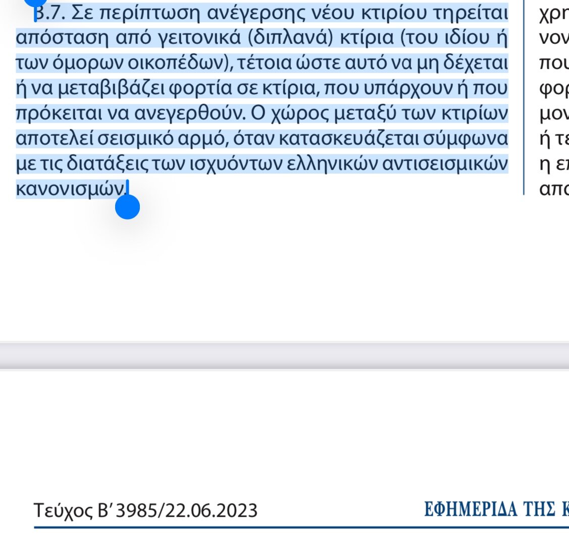

MauroPaltoudias Δημοσ. 3 Ιουνίου 2024 Δημοσ. 3 Ιουνίου 2024 (επεξεργασμένο) 5 hours ago, SeNNinhA said: Εαν μπορεις να μου παραθεσεις την παραγραφο γιατι δεν καταλαβαινω που αναφερεσαι. Thanks Στον Νέο Κτιριοδομικό Κανονισμό... Επίσης, μια μικρή επισήμανση : νομίζω ότι δεν συζητάμε εδώ, ποιά η συνήθης πρακτική (καλή ή κακή, δεν το εξετάζουμε εν προκειμένω), αλλά τι ορίζεται από τον Νόμο. Και εγώ φερ' ειπείν μπορεί να παρκάρω κάθε μέρα το αυτοκίνητο πάνω σε πεζοδρόμιο (μαζί με άλλους δέκα στη σειρά, επί 20 χρόνια), αυτό δεν σημαίνει όμως ότι είναι και το σωστό. Θα πρέπει να έχουμε πλήρη επίγνωση των παρατυπιών/παρανομιών που κάνουμε και που ενδέχεται να προκαλέσουν ενδεχόμενα προβλήματα. Επεξ/σία 3 Ιουνίου 2024 από MauroPaltoudias
SeNNinhA Δημοσ. 3 Ιουνίου 2024 Δημοσ. 3 Ιουνίου 2024 8 λεπτά πριν, MauroPaltoudias είπε Στον Νέο Κτιριοδομικό Κανονισμό... Ναι δεν λεω όχι. Ειναι γνωστο αυτο. Νομιζα οτι αναφερωσουν σε κατι αλλο. Γι αυτο και ειπα ότι δεν ειναι απολυτως παρανομο. Η χαμηλής πυκνότητας εξηλασμενη πολυστερίνη που τοποθετείται στα σημεια των τοιχειων και υποστηλωμάτων δεν εχει δυναμη να παραλάβει τα μεγαλα σεισμικα φορτια. Συμπιεζεται πολυ ευκολα με ελαχιστο φορτιο και στην πραξη δεν μεταφερει σεισμικά φορτία στο διπλανο κτηριο. Και για αυτά τα λίγα που μεταφέρει λειτουργεί περισσοτερο σαν αποσβεστηρας κραδασμων και λιγότερο ως μεταφορέας δυναμεων. Φυσικα εαν δεν βαλεις ελαφρας πυκνοτητας διογκωμενη πολυστερινη και βαλεις XPS αλλαζουν τα πραγματα. 5 ώρες πριν, alex969 είπε Εμείς ως ενοικιαστές μπορούμε να κάνουμε ασφαλιστικά μέτρα για να σταματήσουν οι εργασίες μέχρι να εξακριβωθεί το μέγεθος της ζημιάς και γίνει η επισκευή? Δεν εχει νόημα. Δεν τιθεται θεμα στατικότητας του κτιριου και ζημιά στον σκελετό του. Η ζημιά στην τοιχοποιία ειναι μόνο κατι που δεν επηρεάζει την υπολοιπη οικοδομη. Δεν θα γινουν καν αποδεκτα τα ασφαλιστικα εαν ο εργολαβος αποδείξει ότι εχει λαβει κατάλληλα μετρα μετά το συμβαν. Και το τελευταιο ειναι αυτό που ενδιαφερει τους υπολοιπους τωρα πια. Να εχει φροντισει ο εργολάβος να μην ξανασυμβει. Ενας συμβουλος/πραγματογνώμονας μηχανικος θα πρέπει να επικοινωνήσει με τον εργολάβο για συντονισμο των απαραιτητων ενεργειων απο εδω και περα και για τον συντονισμό των ενεργειών σωστής αποκατάστασης των ζημιων. Δεν θα δεχομουν με τιποτε μια επιφανειακή γρηγορη και φθηνη επισκευη.
MauroPaltoudias Δημοσ. 3 Ιουνίου 2024 Δημοσ. 3 Ιουνίου 2024 (επεξεργασμένο) 28 minutes ago, SeNNinhA said: Γι αυτο και ειπα ότι δεν ειναι απολυτως παρανομο. Συνάδελφε, η διατύπωση του Νόμου είναι σαφής : γράφει "τηρείται" και αναφέρεται σε "κενό". Ούτε εξηλασμένες πολυστερίνες (φελιζολ) ούτε τίποτα δεν μπορεί να υποκαταστήσει ως μέτρο (ή ημίμετρο) τα όσα επιβάλλει. Να είμαστε ξεκάθαροι σε αυτά πού διαβάζουμε. Η μόνη μέριμνα αφορά σε κάλυψη του κενού (όχι εξ ολοκλήρου προφανώς) για λόγους καθαριότητας, κατερχομενης υγρασίας κ.λπ. Επεξ/σία 3 Ιουνίου 2024 από MauroPaltoudias
SeNNinhA Δημοσ. 3 Ιουνίου 2024 Δημοσ. 3 Ιουνίου 2024 1 λεπτό πριν, MauroPaltoudias είπε Συνάδελφε, η διατύπωση του Νόμου είναι σαφής : γράφει "τηρείται" και αναφέρεται σε "κενό". Ούτε εξηλασμένες πολυστερίνες (φελιζολ) ούτε τίποτα δεν μπορεί να υποκαταστήσει ως μέτρο (ή ημίμετρο) τα όσα επιβάλλει. Να είμαστε ξεκάθαροι σε αυτά πού διαβάζουμε. Δεν διαφωνω πουθενα. Δεν ειναι συνομο γι αυτο και ειπα οτι σε καμια περιπτωση δεν μπορει να αποποιηθει τις ευθυνες του ο εργολαβος. Για να εξηγησω την λαθος ομολογουμενως εκφραση μου, να πω οτι αναφερομουν με το μυαλό σου στο γεγονός ότι τα δικαστηρια λαμβάνουν πολλες φορές υπόψην και την συνήθη πρακτική για να καταλογήσουν και κάποια ελαφρυντικα. Σε αυτη την περιπτωση δεν μπορουν να καταλογιστουν ουτε ελαφρυντικά διοτι οπως ειπα ειναι γνωστό το ρισκο καθώς και η σωστή πρακτική εγχυσης σκυροδεματος για να αποφευχθουν ζημιες ακόμη και ετσι. Ελα να μου πεις ομως μια οικοδομη που εχει ανεγερθει με διαφορετικο τροπο, Φυσικα και μια επαναλαμβανομενη παρανομια δεν γινεται αυτοδικαιως νομιμη.
