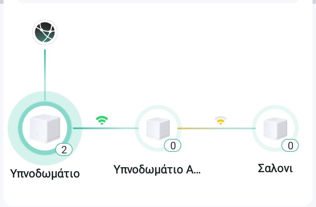

achilles_g_ Δημοσ. 5 Δεκεμβρίου 2024 Δημοσ. 5 Δεκεμβρίου 2024 7 ώρες πριν, Sam_GR είπε Καλησπέρα, Αγόρασα τελικά τα Mercusys Halo H60X AX1500. Έχω τοποθετήσει το router Halo πάνω στο router του παρόχου μέσω Ethernet και έκλεισα το Wi-Fi του παρόχου. Τα άλλα δύο τα τοποθέτησα στον κάτω όροφο: το ένα σε δωμάτιο ακριβώς κάτω από εκεί που βρίσκεται το router Halo και το τρίτο στο σαλόνι, που απέχει περίπου 15 μέτρα. Αυτά τα δύο στον κάτω όροφο τα συνδέω με Ethernet στην εσωτερική καλωδίωση του σπιτιού. Χθες, στην εφαρμογή, έδειχνε ότι τα δύο ήταν συνδεδεμένα μεταξύ τους μέσω Ethernet. Από σήμερα το πρωί, όμως, δεν το δείχνει πια και δεν ξέρω τι μπορεί να φταίει.Το δεύτερο Halo είχε ένδειξη ότι συνδέεται με καλώδιο στο τρίτο, ενώ τώρα δείχνει ότι είναι συνδεδεμένα ασύρματα. Θα δοκίμαζα αν έχουν update και θα ξανάκανα την διαδικασία από την αρχή!
Sam_GR Δημοσ. 6 Φεβρουαρίου Μέλος Δημοσ. 6 Φεβρουαρίου (επεξεργασμένο) Καλημέρα μετά απο καιρό. Συνεχίζω να αντιμετωπίζω το ίδιο πρόβλημα. Τα 2 halos που τα έχω συνδέσει μεσω της εσωτερικής καλωδίωσης του σπιτιού φαίνεται να επικοινωνούν μόνο ασύρματα και όχι μεσω του ethernet. Αποτελεσμα αυτου ειναι πολυ χαμηλή ταχήτητα στην περιοχή που καλύπτει το δευτερο halo. Γνωρίζει κανεις αν υπάρχει κάποια συγκεκριμένη διαδικασία που πρεπει να ακολουθήσω; Τα εχω κανει ολα απο την αρχη ξανά και ξανά αλλα το αποτέλεσμα ειναι το ίδιο. edit: Επίσης πολλες συσκευές συνδέονται στο κεντρικό Halo που βρίσκονται στον πάνω όροφο και όχι σε κάποιο απο αυτά που ειναι στον δικό μου όροφο. Επεξ/σία 6 Φεβρουαρίου από Sam_GR
achilles_g_ Δημοσ. 6 Φεβρουαρίου Δημοσ. 6 Φεβρουαρίου Μήπως τα έχεις σεταρισμένα ως ρουτερ και όχι σαν αp? Tα tp link Default παίζουν ως ρουτερ και πρέπει να τα αλλάξεις μέσα από την εφαρμογή.
Sam_GR Δημοσ. 7 Φεβρουαρίου Μέλος Δημοσ. 7 Φεβρουαρίου Αν τα βάλω ως access points, τότε νομίζω χάνω την έννοια του mesh σωστά; Εγω θέλω να περιφέρομαι και να μην αλλάζω δίκτυο. Κάνω κάπου λάθος;

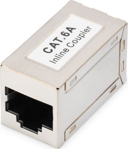

dpolal Δημοσ. 14 Φεβρουαρίου Δημοσ. 14 Φεβρουαρίου (επεξεργασμένο) Στις 11/2/2025 στις 9:26 ΠΜ, Sam_GR είπε Καλημέρα. Ολη η καλωδίωση του σπιτιού καταλήγει στο πατάρι σε patch panel. Σε ενα switchακι 1gbps. OK, επειδή δεν έχω γνώση πώς συμπεριφέρονται όταν είναι πάνω σε switch μαζί με άλλες συσκευές εκείνο που μπορώ να σου προτείνω είναι το εξής. Αγοράζεις μία μούφα/coupler για rj45, όπως αυτό στην εικόνα, 5-6 ευρώ κοστίζει. Πηγαίνεις στο πατάρι και τα 2 καλώδια που έρχονται από τα δωμάτια που έχεις τα mercusys τα αποσυνδέεις από το switch και τα συνδέεις μεταξύ τους με τη μούφα. Με αυτό τον τρόπο έχεις τις 2 συσκευές από το ένα δωμάτιο στο άλλο συνδεμένες με καλώδιο μεταξύ τους απευθείας χωρίς να παρεμβάλεται κάτι άλλο. Κανονικά θα λειτουργήσει, το έχω κάνει σε μικρό γραφείο με συσκευές mesh της tplink και παίζει χωρίς θέματα. Επεξ/σία 14 Φεβρουαρίου από dpolal 1
